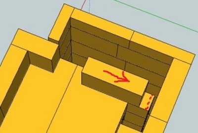

А как вам вот такой вариант дымовых каналов над сводом ХК?
СообщениеДобавлено: Сб 31 Декабрь 2011, 18:02 Ответить с цитатойВернуться к началу
Я бы задние каналы сделал в виде щелей, около30-40мм и перегородку не сплошную.
На счёт свода. Конечно интересно, выдержат ли стенки, но по моему, могут разъёхаться.
Да и подъёмные каналы, лучше делать заодно с ядром.
С наступающим НГ!!!

Вот зделал подобие катализатора, и перекрыл плитами ША-96.
Какова вероятность того что они треснут в этом месте?А то тут лююи о Боровичских плитах не очень хорошего мнения.
Подьемный каналы футеровать немогу, иначе придется жертвовать размерами топки и ХК.
Кузнецов на семинаре печ с чистой ХК делал подругому, там у него СШ очень близко к подвёртке, а тут на форуме писали что СШ нужно делать как можно дальше от подвертки.
СообщениеДобавлено: Вс 1 Январь 2012, 13:19 Ответить с цитатойВернуться к началу
Кирпичик над ХК, по моему, лучше подвинуть назад, к СШ...
Плиты надо ставить так, чтобы если они и треснут, то всёравно оставались бы зажатыми в кладке.
Подъёмный канал, можно(нужно) увеличить за счёт опускного.
По СШ, на мой взгляд дело не в растоянии, а в простраственном положении, т.е. СШ желательно располагать в противоположной стороне от подвёртки, у Вас как раз, так и сделано.
Мой совет, не изобретайте велосипед, не пускайте дым по каналам из красного кирпича, обязательно делайте полностью замкнутое ядро.
