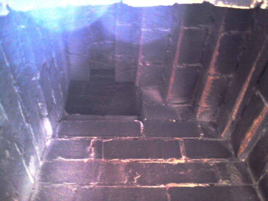

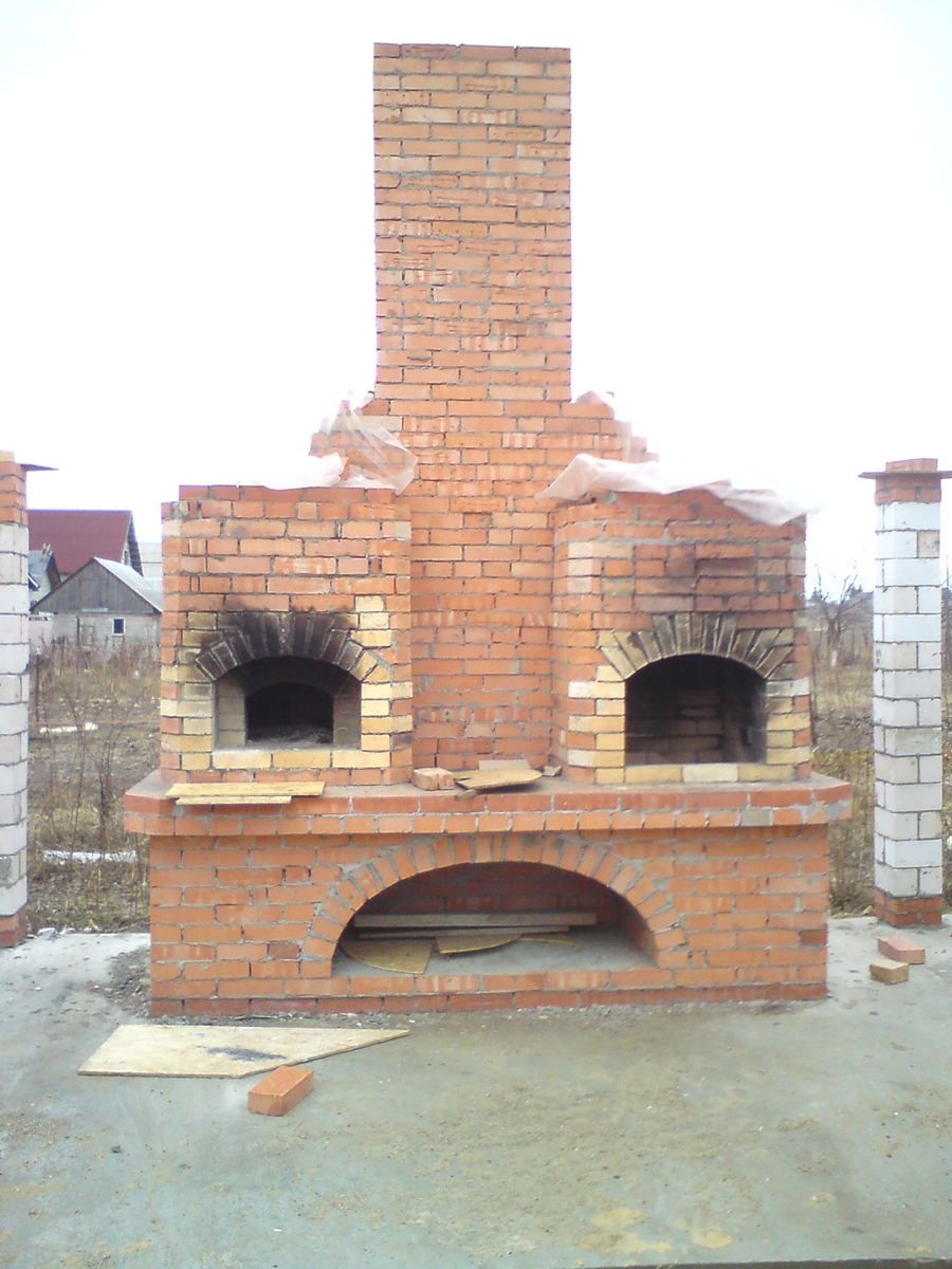

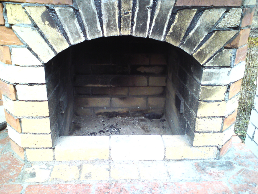

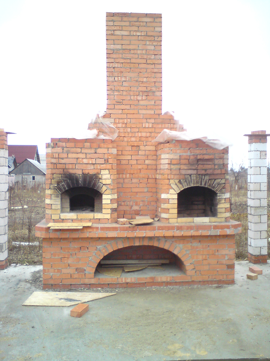

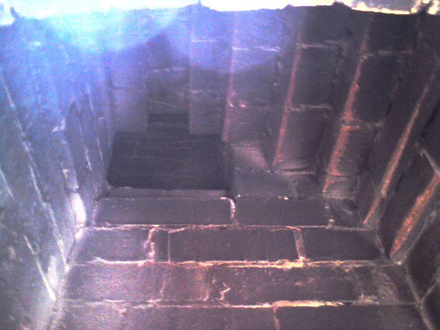

Сложил осенью барбекю + мини-печь по примеру Стрибука... Только дым решил в мини-печи пускать вверх... При контрольной растопке мини-печь дымила, барбекю, казалось, что и нет.... Итог перед вами(((
Перекрытие у мини-печи, как сам понимаю, несколько выше нормы, - хотелось одного высоты с барбекю, а у барбекю, соответственно, под опущен на 2 ряда вниз, что делает общую высоту большей - но это исправимо...
Основной вопрос: (заказчик хочет делать крышу, я его торможу...)
Даст ли перенос трубы с задней стороны, поближе к лицевой части, - дизайн не тот, но может быть,реально конструктивно что-то выиграть????
Еще косячок: при переходах в вертикальный стояк колеблется сечение дымоходов- насколько это может быть существенно??
Ветер в поле постоянный!!!! Ни забора, ни навеса)))
Думал что-то типа шторки, поднимающейся вверх внутрь конструкции, прикрывал , оставляя щель 10 сантиметров, все равно ветер выбивает(((((
Что подскажите???

Дело не в трубе и ее раположении, дымозборник у вас полность выложен неправильно, плавно надо собирать и подводить к трубе без уступов.

Симпатичная черноглазка получилась. Попробуй максимально возможно увеличить ,сгладить и приблизить к вертикальному каналу каждый выход
из дымосборников.Сечение дымоходов 2 по 25*25 без всяких заужений.
И если ветер постоянно с поля поставь на оголовок грибок с небольшим наклоном
к полю ,чтобы подсасывало из трубы вверх.Успеха.

Судя по фасаду высоты дотаточно, в оставленое вами отверстие дым непойдет поскольку ударяется в перекрытие.

"Сечение дымоходов 2 по 25*25" - почему, если ширина топок всего- то по 60 см????
У меня в мини -печи выход из топки на толщину ша-5 - 11.5 см, была мысля вырезать по фасаду и положить на ребро....

Надо было внимательно читать Форум.Я уже писал что труба должна быть над камином.Дым не песок он закручивается винтом.У Вас этого не происходит.Вместо одной топки плиту ставь и подключи на каминный дымоход.Од на топка лишняя у Вас.И ТРУБУ КВАДРАТНУЮ ПОЛОЖИ НА6 КИРПИЧИКОВ И ВСЕ СТАНЕТ ЕА СВОИ МЕСТА...Задвижку ставь обязательно.

На мой взгляд вы попали Sad
Александр правильно сказал (дымозборник нужно была плавно подводить к трубе) .Чтобы не было такой лестницы.
Теперь только аккуратненько так осторожненько перебрать.
Представите как льется вода,чем меньше препятствий на пути тем оно спокойней.
У Вас же очень много уступов в дымозборнике вот дым и закручивает (бурунами).
К тому же при входе в трубу у вас занижение канала в диаметре (кирпичики торчат)

И еще ,на фото видна пустошивка.Если есть 4-5 пустых швов в тубе ,то там будит подсос холодного воздуха и прибивать тягу.
Занижение сечения канала может сильно влиять на тягу.канал может расширятся но не сужаться. Confused

Занижение - кирпичики торчат, но сечение общее не меньше стандарта - 25 х 12 см
Еще вопрос, так как, мини -печь русская , должна ли в ней, русской печи, труба быть прямо над выходом из топки, допускаются ли отклонения???

В оригинальной четырехстенной избе дымоход был над печкой потому, что просто больше ему негде было опираться )))) Если же пятистенок, то дымоход ставили уже и на стену, а к нему лежак.
Торчащие кирпичи сужают фактический проем ибо турбулентность никто не отменял. Дымовой канал должен быть максимально гладкий.
Если ветер, как пишете, постоянный, то поставьте на трубу "активный" вращающийся дефлектор-флюгер и труба будет не то, что дымоходом, а и пылесосом)))

1. Нужно иметь задвижки для каждого отдельного входа в общую трубу.
У меня к общей трубе подходят 3 канала(камин-гриль, горнило РП, печь для казана) и все отсекаются. Это важно для первичного разогрева трубы и "запуска тяги", примерно через 10 минут тяга вырастает в разы.
2. Если в камине, скажем так, через час интенсивного огня продолжаются "выхлопы" дыма - это явное влияние ветра.
В таком разогретом режиме избыточная тяга прогретой трубы вполне компенсирует "несглаженность" внутренних поверхностей и не очень хороший, но всё-же дымовой зуб в виде ступеньки.
То же самое и с РП: мощная тяга разогретой трубы должна "протянуть" избыточное "входное пространство".
3. Если общая труба - единый громадный канал, то его надо рассматривать как дымосборник, и над ним соорудить трубу не более 26х26см.

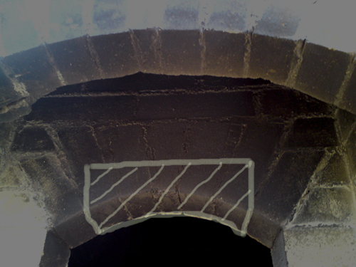

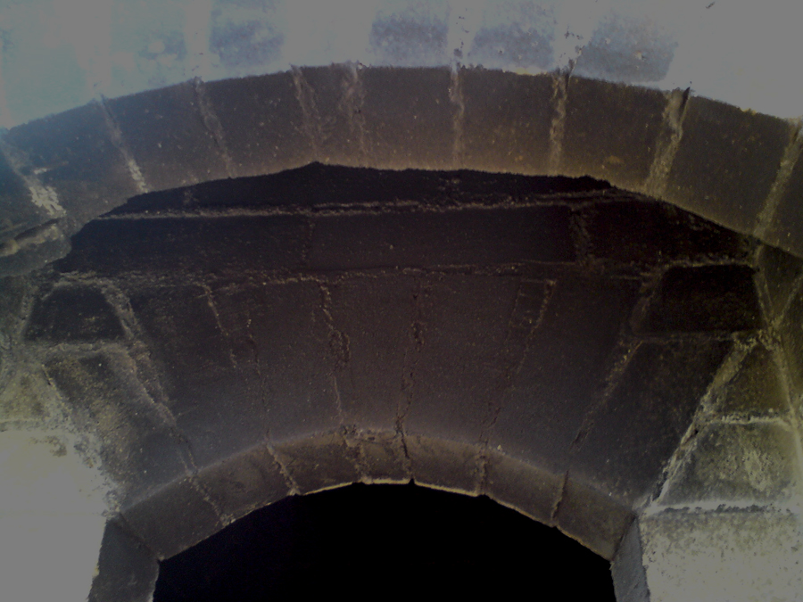

Не пойму как дым ложится в ваш боковой карман, красиво)))
Честно скажу не знаю, что делать, почитал, подумал и ...не знаю...
Если все каналы раздельны, зачем задвижки???
У меня канал 63 х 12 см, думаю кардинально тяга не станет лучше при 50 х 12 см по стандарту, а вот если сузить до 35-40 см, кто знает...

Согласен с коллегами - главный минус -это прямые углы в Вашей трубе! Дым должен плавно втекать в трубу ,Без всяких углов, а в русской печки еще и снять кирпичи перед дыркой, которые мешают потоку воздуха.

Не совсем понял, что вы имели в виду:"а в русской печки еще и снять кирпичи перед дыркой" - ???
