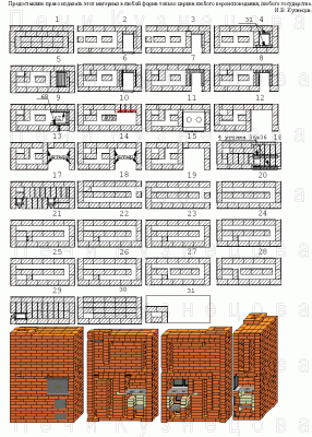

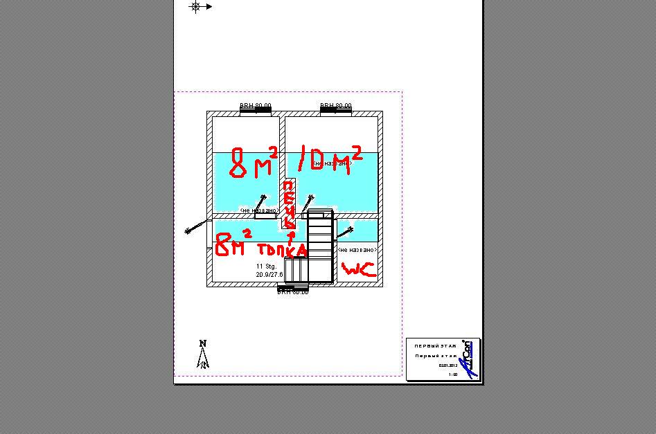

Здравствуйте! Год назад у меня был пожар. Дом был старый, и прислушавшись к советам, я решил строиться заново, будет лучше и дешевле. Дом будет каркасный, для ПМЖ, внешние размеры 6*6м., стена 20см. (15см. утеплитель) с жилой мансардой. Бюджет очень ограничен, поэтому такие размеры и планировка. Крыша простая двускатная. Размеры мансарды приблизительно 18 кв.м. (на схеме закрашено). Теплопотери - 90 Вт/м.2; для первого этажа теплопотери 3400 Вт, суммарные теплопотери 4200Вт . Заранее планирую и рассчитываю печь, отопительно - варочную, одна конфорка, печь нужно выстроить узкую и длинную – в стене, ибо комнаты и так маленькие. Топка с плитой в кухне. Печь под штукатурку, с простой фурнитурой. Отопление желательно дрова + уголь, если не выйдет, то дрова. Строить буду сам после того как поставлю стены и крышу. На случай сильных холодов и для межсезонья планирую под окна поставить электроконвекторы – 3*1кВт. на первом этаже , 2*1кВт. в мансарде и 0,5кВт. в санузле. Среднезимняя температура -25 градусов, иногда бывает до -40.Форум почти весь перечитал, благодарю всех.
Вопрос: нужно ли в мансарде делать щиток или хватит конвекции? А если делать, то как сделать так, чтобы он был не во всю длину печи для удобства планировки мансарды.
Нравятся печи Кузнецова, интересные печи увидел здесь http://forum.stovemaster.ru/viewtopic.php?t=5411
Помогите пожалуйста с порядовками подходящих печей с хорошим КПД!
С уважением Александр.

Пересчитал теплопотери, добавил утепления, вышло 68 Вт/м.кв. первый этаж и 71 Вт/м.кв. мансарда. Суммарные теплопотери соответственно 2430 и 1420 Вт.

Печь лучше рассчитывать не под среднезимнюю температуру, а по распределению холодных дней, например, если - 30 бывает только 3-7 дней в сезон, а обычно -20, то считаем все для -20, а когда холодно, можно и три раза протопить.
Печь выдает 500 Вт на квадратный метр поверхности при двухразовой топке - исходя из этого получаем необходимое "наличие" печи в каждой комнате.
Варочная панель при топке выдает 5-8 кВт с м2 площади - это тоже надо учитывать. Аналогично и дверка топливника, если нет пламеотбойника.
В данном случае мансарду можно обогревать конвекцией.
Если выбор в пользу печи Кузнецова, то можно поднять второй колпак на мансарду и он будет выполнять роль щитка,.. а можно и третий сделать, только он будет греть только при заблокированном втором

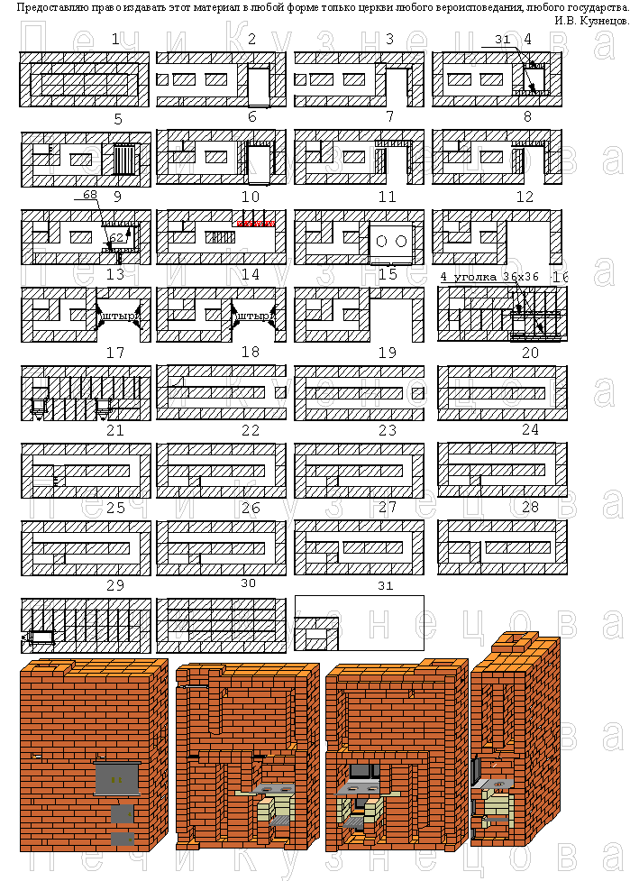

нравятся Кузнецова-вот,все доступно
 Размер файла:  50.66 КБ
 Просмотров:  1118 раз(а)

Если ставить печь Кузнецова и поднимать второй колпак, то какую модель и как будут выглядеть дополнительные порядовки? ОВИК 28 не идет, мне надо топку с торца. Если можно переделать под топку с фронта, подскажите пожалуйста, какие ряды и как?
А что скажете об этих печах http://forum.stovemaster.ru/viewtopic.php?t=5411&postdays=0&postorder=asc&&start=0 ?
второй колпак не надо поднимать,он там и так еле греется.Дом небольшой,если теплый то открыв выход наверх обогреет и там.Топку с торца можно самому переделать,если сами не можете как печь строить собираетесь?

СообщениеДобавлено: Чт 5 Январь 2012, 18:14 Ответить с цитатойВернуться к началу
По схеме могу, схему переделать не могу Confused
Elm
Сообщения: 1413
СообщениеДобавлено: Чт 5 Январь 2012, 18:26 Ответить с цитатойВернуться к началу
Колпак поднимается как продолжение печи, а среднюю зону как бы делаем "пустой". По рисунку выше - это от 18-го ряда переносится на второй этаж.
Использование второго колпака вместе с задвижками прямого хода повышает управляемость обогрева: открываем первый колпак во второй напрямую и вот уже на втором этаже полноценная печь, закрываем - идет нагрев только на 20-30% мощности, но в тоже время уже подключается нагрев от теплых комнат первого этажа
Это в какой модели?
Elm
Сообщения: 1413
СообщениеДобавлено: Чт 5 Январь 2012, 19:09 Ответить с цитатойВернуться к началу
Для любой, где есть два колпака )))
Сейчас же говорил о порядовке ОИК 28.
