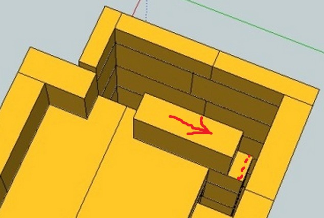

А как вам вот такой вариант дымовых каналов над сводом ХК?
Добавлено:
Сб 31 Декабрь 2011, 18:02
| messpvp писал(а): |
Я бы задние каналы сделал в виде щелей, около30-40мм и перегородку не сплошную.
На счёт свода. Конечно интересно, выдержат ли стенки, но по моему, могут разъёхаться.
Да и подъёмные каналы, лучше делать заодно с ядром.
С наступающим НГ!!!

Вот зделал подобие катализатора, и перекрыл плитами ША-96.
Какова вероятность того что они треснут в этом месте?А то тут лююи о Боровичских плитах не очень хорошего мнения.
Подьемный каналы футеровать немогу, иначе придется жертвовать размерами топки и ХК.
Кузнецов на семинаре печ с чистой ХК делал подругому, там у него СШ очень близко к подвёртке, а тут на форуме писали что СШ нужно делать как можно дальше от подвертки.
Добавлено:
Вс 1 Январь 2012, 13:19
| messpvp писал(а): |
Кузнецов на семинаре печ с чистой ХК делал подругому, там у него СШ очень близко к подвёртке, а тут на форуме писали что СШ нужно делать как можно дальше от подвертки. |
Кирпичик над ХК, по моему, лучше подвинуть назад, к СШ...
Плиты надо ставить так, чтобы если они и треснут, то всёравно оставались бы зажатыми в кладке.
Подъёмный канал, можно(нужно) увеличить за счёт опускного.
По СШ, на мой взгляд дело не в растоянии, а в простраственном положении, т.е. СШ желательно располагать в противоположной стороне от подвёртки, у Вас как раз, так и сделано.
Мой совет, не изобретайте велосипед, не пускайте дым по каналам из красного кирпича, обязательно делайте полностью замкнутое ядро.

При переделке получаются два подьемных канала сечением 10х13 при размере топки 290x340x460(ширина, высота, глубина).
