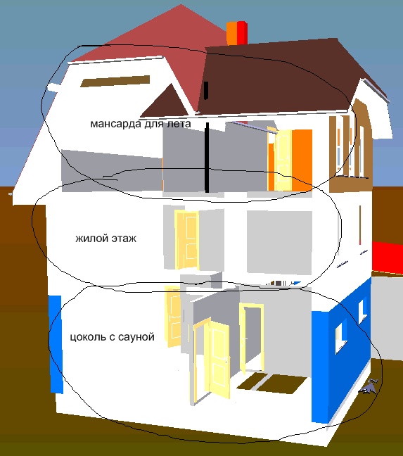

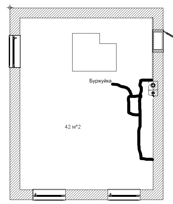

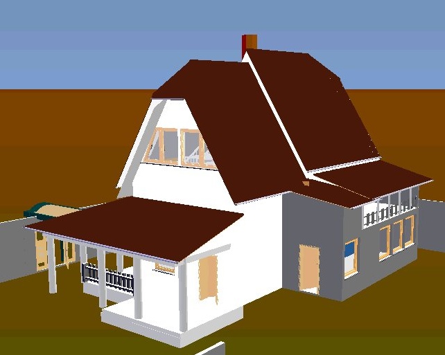

Голова кругом. Купил недостроенный дом, следующий сезон нужно отопление делать. Дом 6*7,5 : фундамент столбчатый с обвязкой, перекрыт ж/б пустотными плитами 200мм, цоколь - - шлакоблок 400 мм высота 2,4 м перекрыт ж/б пустотными плитами 200мм, этаж - пеноблок 400 мм высота 3 м, дальше деревянное перекрытие, мансарда - пеноблок 400 мм, высота - 2,5м. Стены дома ,в дальнейшем, утеплены вентилируемым сайдингом с утеплителем.
Объем жилого отапливаемого "зимнего" этажа - 135 м*3
Мои мысли - в цокольном этаже сделать сауну, мансарда - как летний не отапливаемый вариант (там большие окна).

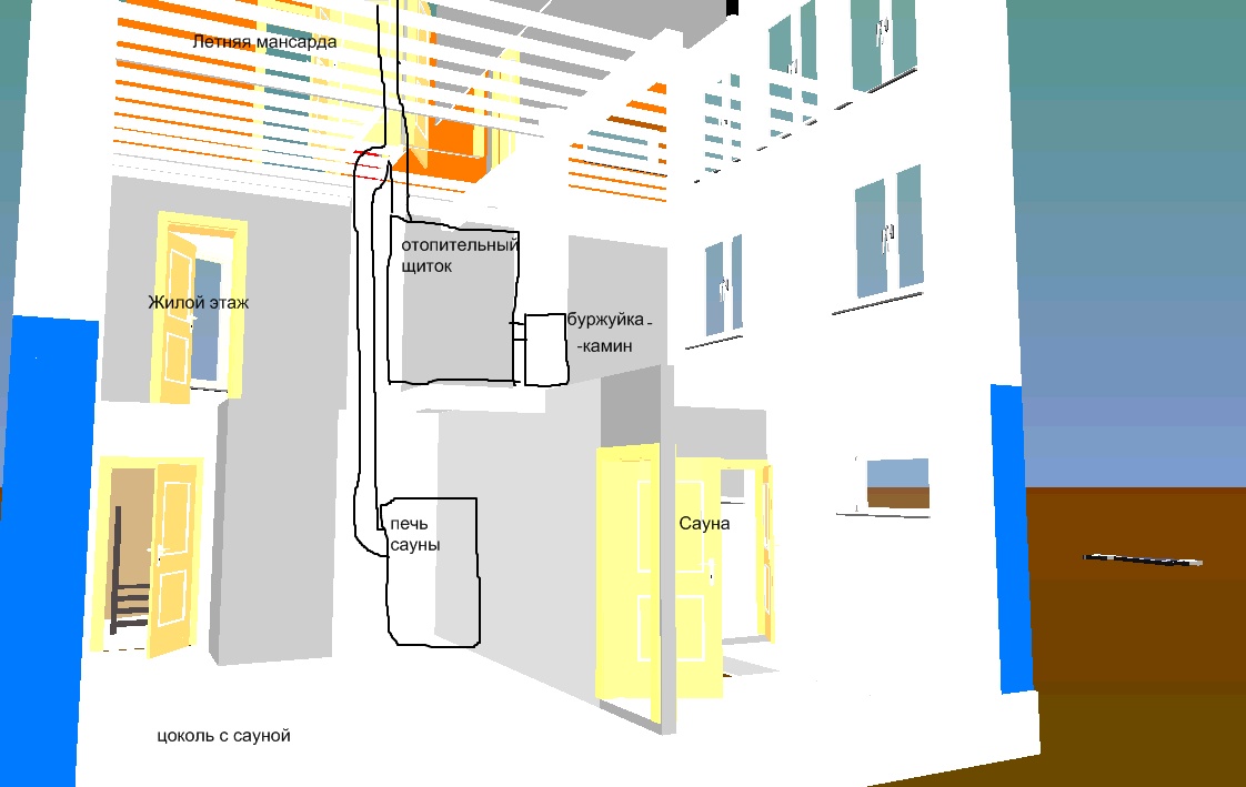

Задача - сделать эффективное отопление, сначала хочу поставить резервное ТТ отопление - буржуйку типа "Бавария" плюс отопительный щиток. Все это на плитах перекрытия Выдержат? Труба - сэндвич общая (совмешенная) с трубой печки сауны в цоколе. Мансарда - конвекционное отопление.
В дальнейшем - основное отопление от газового котла, который будет стоять в "малоотапливаемом" пристрое.
Регион - Южный Урал
Вообще это жизнеспособный вариант? Может кто посоветует как лучше сделать, чтоб и бюджетненько и эффективно?
Спасибо

вашу площадь отпить просто буржуйкой со щитком можно лишь на некотрое время точнее на определенную площадь но не весь дом. Хотите всё отпить печью-надо печь помощнее.Боюсь во все отдаленные помещения и не обогреть,может лучше сразу прикинуть водяное отопление? Если по санузлам и все такое у вас напряг нету то можно соорудить нечто типа каминопечи.Тут печников хватает-обращайтесь.По вашим тут рисункам -без бутылки не поймешь,гораздо проще были б разрезы.Извините если что не так.С калядами!!!

Я понимаю что "Бавария" - прибамбас несерьезный для отопления. Отапливаться этим "прибамбасом" постоянно я и не хочу. Но использовать его как резервное отопление - пропал газ, свет - в доме стало темно и холодно, а "Боварию" растопил - можно дальше жить в одной комнате 42 м*2. Такая концепция пройдет?
До момента отопления газом мне еще примерно 1,5 года. Родных же порадовать новым теплым жильем можно уже в этом году. Или все это баловство и нужно думать только в сторону котла?
А у меня два рисунка с вертикальными разрезами Радость плоховато видно тока... Sad
Вот разрез жилого этажа
 Размер файла:  85.63 КБ
 Просмотров:  799 раз(а)

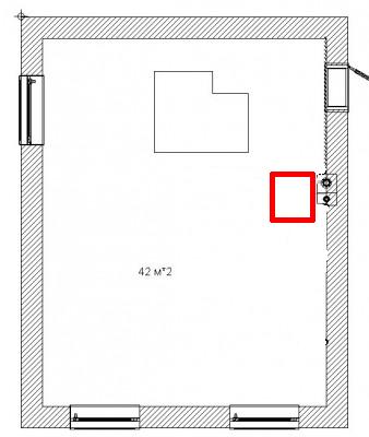

Ну уж если ставите щиток, то что мешает поставить нормальную печь? И не временно, а навсегда. С возможностью приготовить в ней что-либо. Даже когда подключите газ... Захотелось Вам пирогов, к примеру, а свет отключили. А с печью - свет до лампочки Laughing .
42 квадрата качественно обогреть печью весьма не сложно...

А выдержат ли плиты перекрытия полноценную печку?

Поставьте в цоколе столбушки - и разгрузите плиты перекрытия.

Достаточно одного, 25*25, с расширениями сверху и снизу до 2х кирпичей. Если угадать в шов между плитами, на которых стоит печь - будет очень хорошо. Дабы обе плиты лежали на одной опоре...

Достаточно будет плиту в плиту упереть? У меня сейчас такая конструкция и такие идеи как это сделать. На данном этапе существует проем между плитами на 2-ом уровне шириной примерно 1 м. На границе проема стена на первом уровне. То бишь плита второго уровня "упирается" в плиту первого уровня за счет стены.
Идеи такие - бросить два швеллера над проемом и на них печь поставить, залив основание - "фундаментную" бетонную плиту сверху швелеров.
Так прокатит?

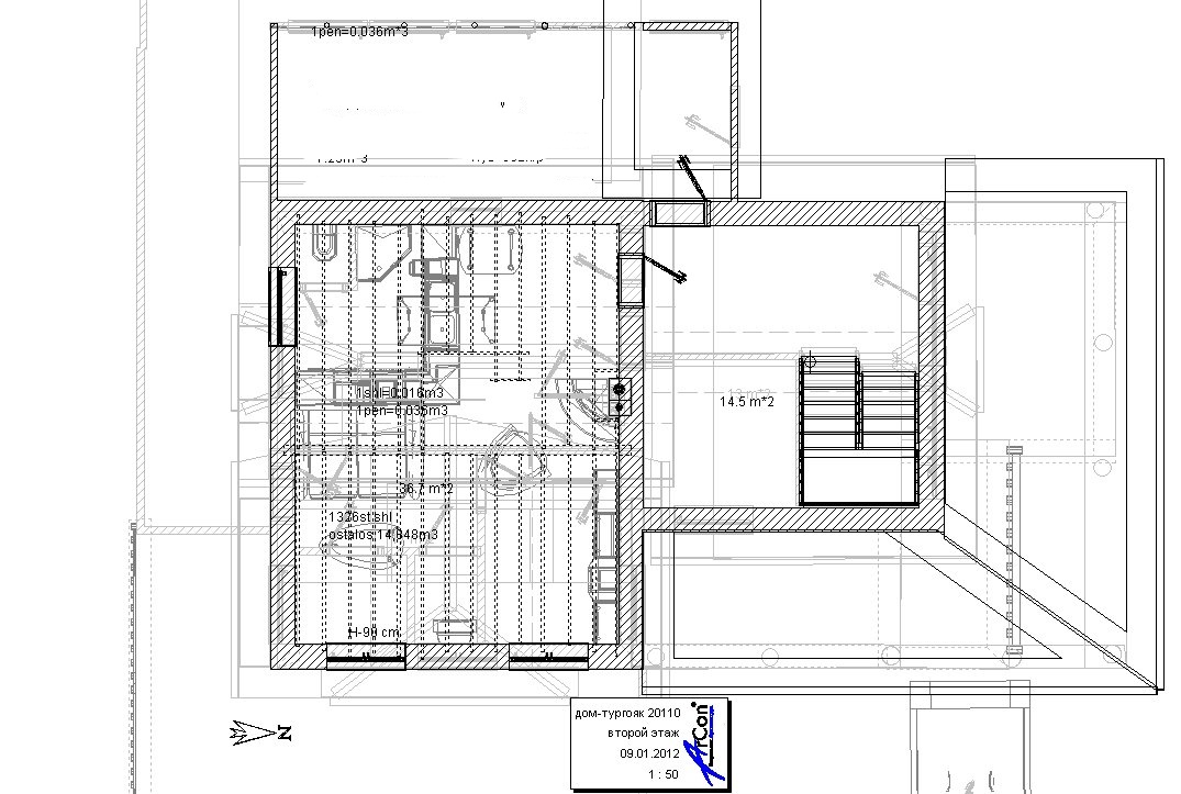

Регион: Россия
СообщениеДобавлено: Пн 9 Январь 2012, 20:48 Ответить с цитатойВернуться к началу
Выкладывайте поэтажный план ПМЖ.
 Размер файла:  82.25 КБ
 Просмотров:  549 раз(а)
 Размер файла:  67.56 КБ
 Просмотров:  811 раз(а)
 Размер файла:  78.3 КБ
 Просмотров:  803 раз(а)

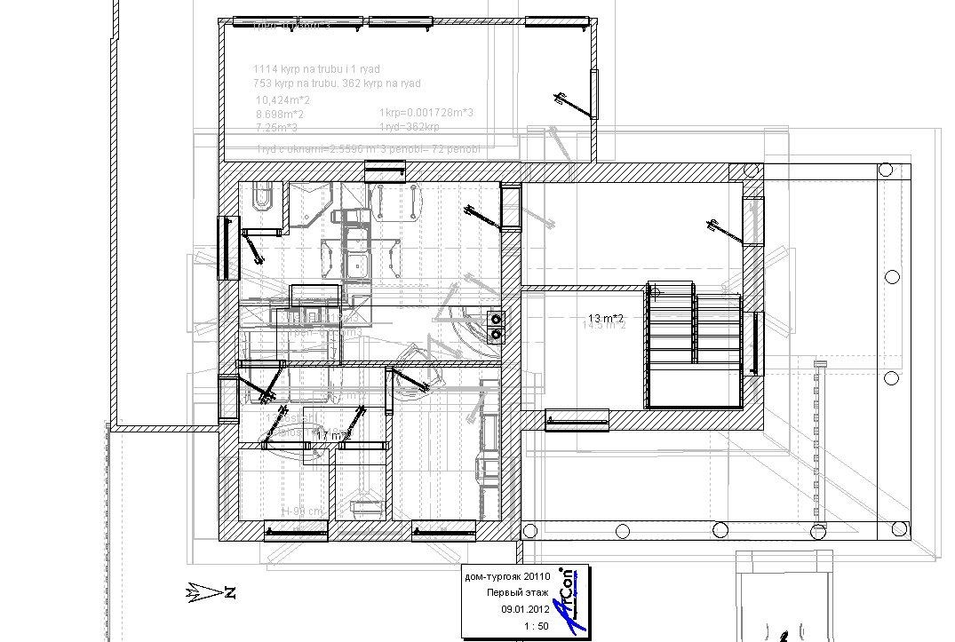

Love Pirate
Зарегистрирован: Сб 7 Январь 2012, 20:47
Сообщения: 7
Регион: Россия
СообщениеДобавлено: Пн 9 Январь 2012, 20:49 Ответить с цитатойВернуться к началу
 Размер файла:  151.73 КБ
 Просмотров:  827 раз(а)
 Размер файла:  220.05 КБ
 Просмотров:  814 раз(а)
 Размер файла:  155.14 КБ
 Просмотров:  808 раз(а)
Сообщения: 6020
СообщениеДобавлено: Пн 9 Январь 2012, 21:27 Ответить с цитатойВернуться к началу
А проще прога картинки не выдаёт? только с наложением слоёв... Sad
Здесь впервые встречаю подобные картинки...
Размещайте картинки и заказ на проектирование в разделе "Ищу печника", или "Вопросы практика".
Агрегат то нужен комбинированный - банная печь-каменка с отоплением+готовка+камин.
Об условиях проектирования общайтесь в личке.
УСПЕХОВ!!!

Стена, как я понял, под одной из плит? Если да, то под вторую столбик а дальше так, как сами описали Razz .
На одном таком столбике у меня стоит РП года уже 4. Так что ОВП какая-нибудь точно не сломает ничего Very Happy , ну если там вообще все по уму Smile .
Ну а если печь сдвинуть на стену первого уровня то вообще спокуха! В уровень плит заливаете стяжку(есесьно с предварительным армированием посредством сваривания каркаса между плитами) и вперед! Потребуется, конечно, решить вопросик с подключением печи к дымоходу... Но все тоже решаемо! Cool

Ага, понятно. Огромное спасибо, щас над проектом репу чесать буду. bog
