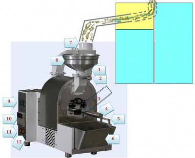

Доброго времени суток!
Помогите пжста решить проблему. Простите за терминологию. В данной области я слабо разбираюсь.
Есть печь для обжарки кофе барабанного типа. Конструкция простая.
Барабан, вокруг него три ТЭНа по 1кВт.
Цикл обжарки (цифры примерные): разогрев до 160 C, загрузка зерна, собственно обжарка до 190-220 С. Весь цикл занимает 18-25 минут.
Дым, который образуется в процессе обжарки, отводится через коллектор 1 в канал 7, к которому подведен гофрированный воздуховод (вроде из Al).
Диаметр отверстия 7 и гофры - 100мм.
Гофра через окно выведена на улицу. Общая длина около 2,5 метров.
Изгибов два: перед входом в окно и после выхода из окна. Выходное отверстие гофры возвышается относительно печи на 100 см (примерно).
Летом и осенью всё было хорошо. Пришла зима и вместе с ней жуткие ветра.
И сейчас стала возникать обратная тяга. Как следствие, время обжарки увеличилось и при обратной тяге дым коптит зерно, что не добавляет ему в конечном итоге качества.
Ну как смог, описал проблему )
Как улучшить ситуацию "малой кровью"?
1. Увеличить длину трубы?
2. Вместо гофры использовать гладкий воздуховод?
3. Поставить крыльчатку. Куда и какой мощности? Где тут можно ошибиться?
4. Какое чудо приспособление можно разместить на выходе?
Работа стоит. Помогите. Заранее благодарен.[/img]

Поставте дефлектор.http://forum.stovemaster.ru/viewtopic.php?t=1495
Сообщения: 10150
СообщениеДобавлено: Вс 29 Январь 2012, 17:19 Ответить с цитатойВернуться к началу
Может для начала попробовать утепленный дымоход поставить за окно.
Например, в форточку установить тройник и вверх вывести примерно 1 метровый сэндвич, а уже подвод к нему в помещение оставить гофрой.
Elm
Сообщения: 1413
СообщениеДобавлено: Вс 29 Январь 2012, 17:53 Ответить с цитатойВернуться к началу
В любом случае выбросьте гофру - скорее всего она уже загадилась до невозможности. В данном случае ее можно заменить на жестяную трубу водостока или даже изготовить под заказ (все равно ведь и обычные водостоки под заказ клепают).
Дефлектор тоже поможет.
Гофру снял. Внутри был ужас. Как шкура бурого медведя.
Поставил новую. Результат не заставил себя ждать. Время заметно сократилось.
Виктор_А писал(а):
Поставте дефлектор.
Спасибо за ссылку. Буду изучать матчасть.
В любом случае нужно увеличивать длину дымохода. От окна до края крыши 5 метров. Крыша вальмовая. Высоту ската не знаю (пока).
Насколько я понял, трубу желательно поднять выше конька на X см?
И ещё: в инструкции указано, что если ваш дымоход до 6м, то его диаметр должен быть 100мм, а если дымоход длиннее 6м, то диаметр - 150мм. Насколько это утверждение корректно?
Это если труба выходит на конек, чем дальше от конька тем она ниже (в т.ч. и ниже конька).
В данном случае (5 м от конька), труба может заканчиваться на 10 градусов ниже конька, т.е. 88 см.
Если будете ставить сендвич, можете оставить все те же 10 см.

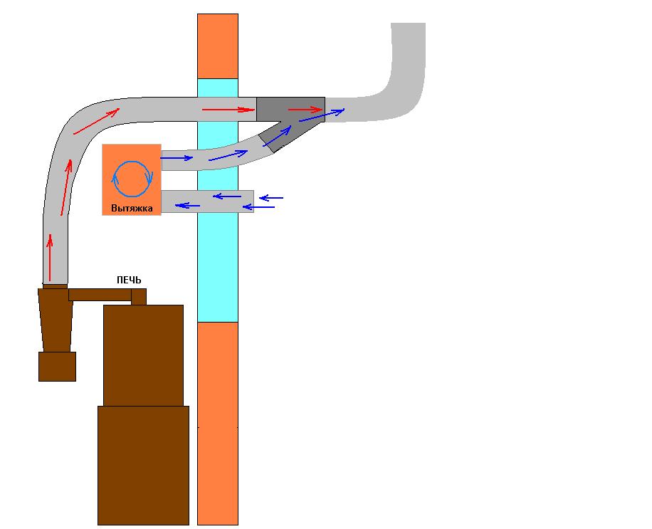

Сегодня узнал ценник на нерж-ку однослойную и на сэндвич. Видимо, я дымоход в ближайшие дни никак не осилю... А проблема осталась.
Голову сломал.
Есть в наличии бытовая кухонная вытяжка.
Можно ли сделать так:
1. вход вытяжки выкинуть за окно
2. Выход вытяжки и выход от печки подсоединить к одному тройнику.
3. На свободный отсек тройника гофру и "в космос" её.
Будет ли так работать? Или это хрень?

СообщениеДобавлено: Пт 3 Февраль 2012, 09:12 Ответить с цитатойВернуться к началу
Будет, если верно сделаете инжекторный "тройник" - за счёт разряжения в трубе, образуемого потоком воздуха от турбины, к нему будет подсасываться дым от "кофежарки"!
Схему уже выкладывал Е.В. Колчин, можете его подождать, или поискать здесь в поисковике...

Вам не столь важна нержавейка - состав выхлопа совсем другой чем у печи, которую топим дровами: обычная оцинкованная труба вполне подойдет, обматываем ее фольгированной ватой, крепим фольгированным скотчем и проволокой и готово.
