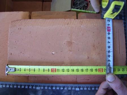

Чем не печной?!!!
Smile Shocked Razz
кирпичи с размерами 256х124х67
