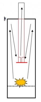

Всем доброго времени суток!
Сварил буржуйку для гаража из двух газовых балонов для пропана, результатом не очень доволен, дрова уходят очень быстро, печь "гудит" если активно топить. Задумываюсь о том как бы "малой кровью повысить КПД. Сделал самодельную задвижку в дымоход (пока еще не установил, но думаю это уже повысит теплоотдачу), дальнейшая идея на рисунке, обозначена красным, заключается в том чтоб "задержать горячие газы в буржуйке, как думаете, повысится ли КПД за счет скопления горячих газов в верхней части? Как я понимаю это получится то то на подобии "колпаковой" печи? Буржуйка узкая и высокая, (2 пропановых балона сварены вертикально)
Рисунок во вложении.
 Размер файла:  23.87 КБ
 Просмотров:  1056 раз(а)

А манную кашу в детсве размазывал по крвям тарелки?И прочти в литературе автомобильный радиатор для чего стоит7я уже писал ответы на такие вопросы.СМ. яндекс pe4ka найти.У тебя нет тепловоспринимающих и аккумулирующих поверхностей.В деревнях спроси-почему русские печи большие и долго греют?

Низ печи будет прогреваться сильнее верха. Верх будет плохо прогреваться. Попробуйте колосник убрать, под выложить кирпичём, лучше пироклазовым. если его нет, то шамотным. Стенки топки изнутри обложите насухо кирпичём стоймя до уровня дверцы, далее чередуем ряд на плашку, ряд на ребро до верха металлического кожуха. У Вас получится восходящий канал переменного сечения. В узкостях увеличится скорость потока и теплосъём. Более подробно в книге Колеватова В.М."Печи нового поколения". За счёт пустошовки у вас металл будет нагреваться быстро, обеспечивая скорый нагрев, а кирпичи во время протопки накопят тепло для равномерного нагрева. Получим плюсы буржуйки -- быстрый нагрев и выгоду теплоёмкости -- долгий обогрев. На поду сухие дрова горят ровнее, чище и дольше, а тлеющие угли удлиняют время теплоотдачи
Успехов.
С уважением, Пономарёв Андрей Васильевич,
+7 921 943 18 01 печиизкамня.рф
