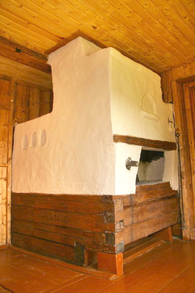

Здравствуйте уважаемые печники.
Весной 2012 года планирую ремонт дома и замену старой русской печи.
Размер печи 1,4х2,1. Печь должна быть с варочной плитой и желателен регистр ГВС . Печь стоит на деревянном срубе, отсюда возникает главный вопрос: возможна ли кладка новой печи на этот сруб или нужен капитальный фундамент?
Печь будет отапливать дом в летний и зимний сезон. Планируется отопление первого этажа 7х6м и второго 6х9. Жду Ваших предложений.

Если вам нужна печь с подтопком(варочный настил), полноценный фундамент необходим. У вас, как понимаю, сейчас класика РП? Что-то, типа такой?

Да печь похожа, для наглядности высылаю фото. С фундаментом могут быть проблемы, дом стоит на берегу озера, поэтому огромную двухэтажную печь ставить рискованно. Надеюсь тепла батарей должно хватить для обогрева дома.

Вот фото того, что имеется сейчас, включая дом.

придется разобрать сруб под полом и сделать нормальный фундамент. Кстати, после ремонта будет жилая мансарда,но откуда там будет 54 квадрата ? Если будете менять крышу-подняв ее и то не наберется. Про трубу на чердаке не пишу ,все равно разбирать.А нижние 42м2 можно отопить нормальной шведкой и без регистра

Судя по фото увас сухой подпол в хорошем состоянии все деревянные конструкции поэтому не заморачивайтесь и залейте обычный монолитный фундамент под печь.Размер фундамента исходя из размера печи.Пристройка к дому должна быть утеплена чтобы не топить улицу.
