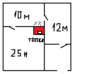

Cхема
 Размер файла:  4.25 КБ
 Просмотров:  10422 раз(а)
Elm
Сообщения: 1413
СообщениеДобавлено: Чт 9 Февраль 2012, 19:12 Ответить с цитатойВернуться к началу
Или я чего не понял, или Вы таки собираетесь носить дрова через все комнаты и четверо дверей?

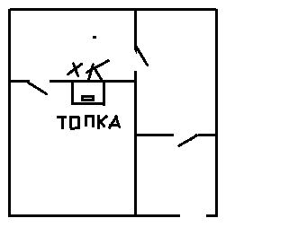

Получается так. Вообще сначала хотел вот так. Дверка со стеклом в гостинную- типа камин. ХК в кухню, а остальное вообще не топить ( там лестница на второй этаж).
 Размер файла:  3.4 КБ
 Просмотров:  10404 раз(а)

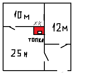

А вот так не лучше ли?..
 Размер файла:  4.14 КБ
 Просмотров:  10310 раз(а)

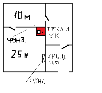

Не прлучится. Там где вы дверь нарисовали там окно. Дом - сруб там где 25м, остальное каркас. Так что в углу ,где я нарисовал, тоже не получится. Буду ставить где есть фундамент. Алучше всего было бы вот так ...
 Размер файла:  5.71 КБ
 Просмотров:  10264 раз(а)
СообщениеДобавлено: Пн 13 Февраль 2012, 19:33 Ответить с цитатойВернуться к началу
ajax писал(а):
... Алучше всего было бы вот так ...
Правильное решение...
