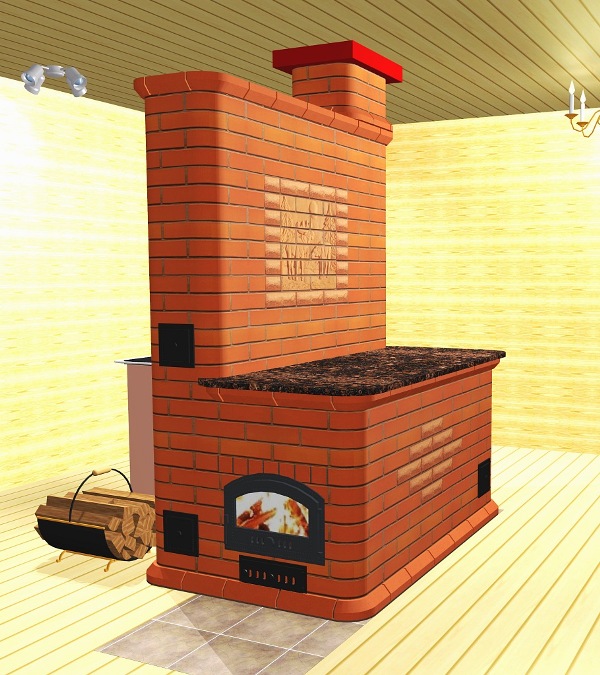

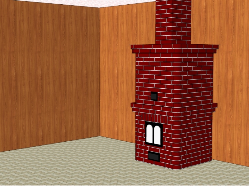

Работаю в про сто но чего то чего не хватает!!!!
 Размер файла:  333.79 КБ
 Просмотров:  1425 раз(а)
СообщениеДобавлено: Пт 3 Февраль 2012, 12:47 Ответить с цитатойВернуться к началу
Как бы нет реализма!??
 Размер файла:  448.79 КБ
 Просмотров:  1332 раз(а)

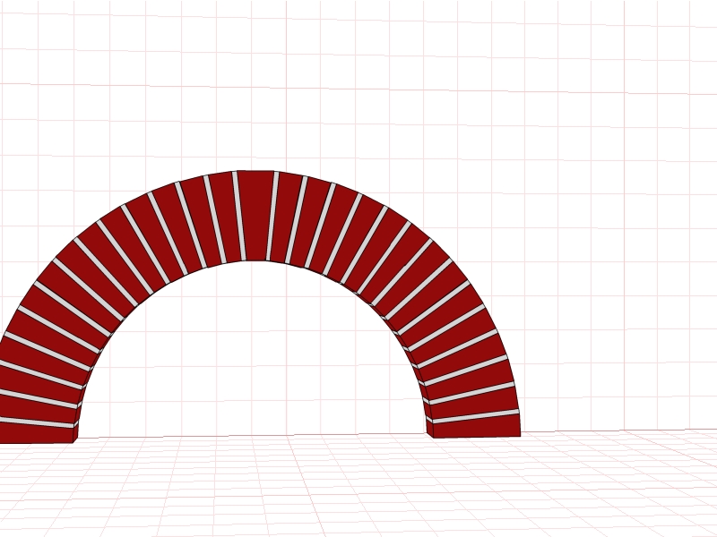

СообщениеДобавлено: Пт 3 Февраль 2012, 12:51 Ответить с цитатойВернуться к началу
Не могу сделать фигурный кирпич кроме радиального больше неполучается
 Размер файла:  345.79 КБ
 Просмотров:  1264 раз(а)
СообщениеДобавлено: Пт 3 Февраль 2012, 12:55 Ответить с цитатойВернуться к началу
И с арками напряг (хочется сделать стрельчетаю арку в готическом стиле получаются только радиусные)
 Размер файла:  200.18 КБ
 Просмотров:  1267 раз(а)
СообщениеДобавлено: Пт 3 Февраль 2012, 12:58 Ответить с цитатойВернуться к началу
Смотрю в сторону скетча реально в нем все это сделать??? Иль в про сто тоже есть еще потаенные темные комнаты!!!!!!!! Есть на форуме кто шарит в ней????

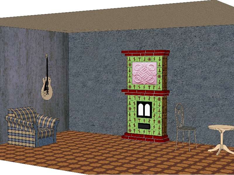

СообщениеДобавлено: Пт 3 Февраль 2012, 14:26 Ответить с цитатойВернуться к началу
Вы, вероятно, дошли до того момента, когда хочется рендерить. В принципе, это в Скетче не трудно (V-Ray, Podium).
Но один мой коллега признался как-то, что уже давно отошел от стремления РИСОВАТЬ красивую картинку. Возникает риск, что на картинке будет красивее, чем на ДЕЛЕ.
Я пока рендером пользуюсь в Скетче - V-Ray. Просто тупо где-то его на этом форуме нашел, установил, без настроек попробовал, понравилось, поехал.
Однако ж, иногда можно и в скетче вот так набросать (см. прикрепленный файл).
А ваши рисунки лично мне нравятся. Ведь вы можете их при случае вставить в существующий план дома в dwg, так? Это хорошо.
 Размер файла:  67.17 КБ
 Просмотров:  1437 раз(а)

Есть расшифровка слово РЕНДЕРИТЬ или это компьтерный сленг??? А дизай проекты рисую только для заказчиков так легче продвинуть свой продукт ,заказчик видет что и как будет и уже можно говорить о цене, смете, + вбится в планировку дома и тд Понятно что картинка и конструкция в жизни разные вещи ,но стараюсь воплотить ,в ближе к реалии

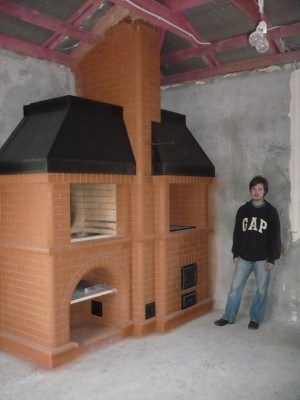

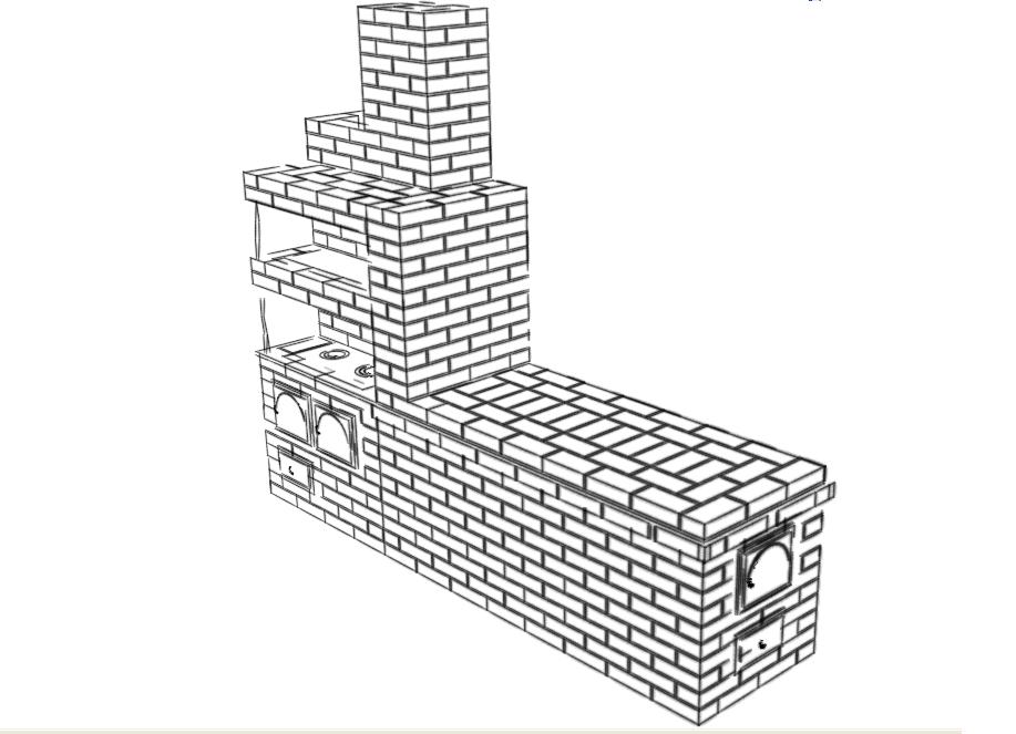

СообщениеДобавлено: Пт 3 Февраль 2012, 15:45 Ответить с цитатойВернуться к началу

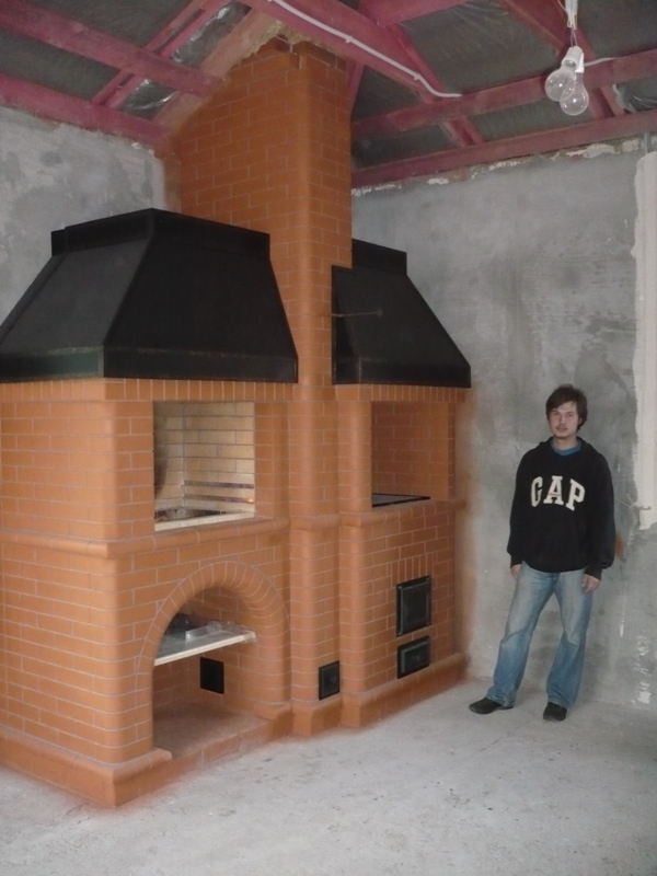

Проект не мой , строил знакомый печник Иван Глазов
 Размер файла:  324.19 КБ
 Просмотров:  1395 раз(а)

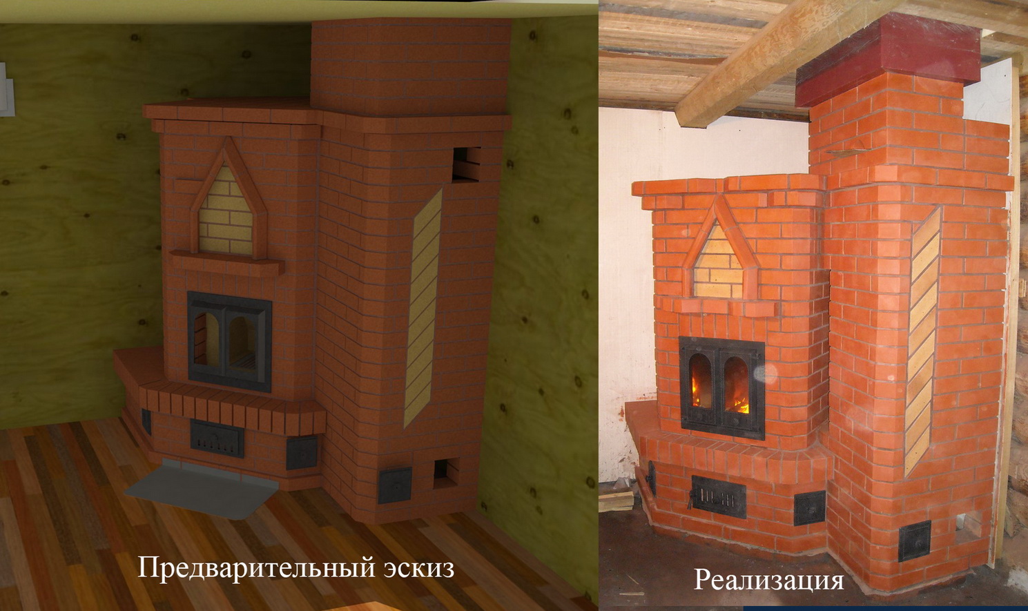

СообщениеДобавлено: Пт 3 Февраль 2012, 15:48 Ответить с цитатойВернуться к началу
а вот он в жизни , попробуй найди отличия ( кроме цвета коробов )
 Размер файла:  198.99 КБ
 Просмотров:  1516 раз(а)

СообщениеДобавлено: Ср 8 Февраль 2012, 21:59 Ответить с цитатойВернуться к началу
1. Сама конструкция коробов не такая, как в проекте.
2. Количество рядов после полочки из фигурного кирпича - в реале 7, в проекте 8.
3. Не указаны прочистки.
4. Перемычка над дверкой в проекте не указана.
5. В проекте нет задвижки.
6. В огнеупоре в проекте не указаны пазы.
7. В проекте не указана внутренняя полочка.
Однако ж, мне нравится и проект, и исполнение.
У меня тут тоже есть подобная фотка на форуме, но я так смело не подхожу - найдите отличия. Smile Smile
А где в проекте печник? rolf
