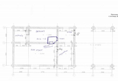

Всем добрый день! В кирпичных печах я профан! Выкладываю свой план бани! Кратко что будет: залит фундамент тисэ, ростверк 50см в высоту и 50 см в ширину, бетон м-200, фундамента под печь еще нет, баня будет из ОЦБ220мм - сосна ( Киров).
Что я хочу по печке: хочу чтобы топилась она из тамбура, чтобы печь была обязательно кирпичной, но хочу такую штуку, чтобы конструкция печи позволяла установить термо окошко, которое бы выходило в комнату отдыха, печь хотел бы такую, чтобы была именно русская баня!
Скажите , знатоки печных дел, мой план осуществим? или это просто моя фантазии? Спасибо! Всем ответившим!

Термо окошко что это? Дверка с стеклом!!!.. и оно вам в комнате отдыха его предназначения? Cool

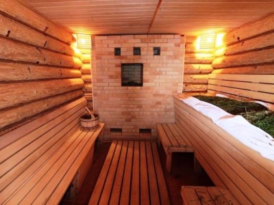

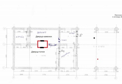

Один из вариантов размещения банной печи в помещении.
Размер печи 127х114 , 5х4.5 по кирпичу.
Топка выходит в комнату отдыха, передней стенкой отапливая помещение.
Каменка , соответственно в парную...
Термоокошко не пойдет...Smile))
Фотографии банных печей на сайте
www.правильные-печи.рф
Окошко - для имитации камина в комнате отдыха, красиво же на огонь смотреть

Я принципиально не хочу топить из комнаты отдыха, чтоб грязь не разводить, мой вариант вообще не исполним? Я хотел бы чтобы топка была из отдельного помещения тамбура, он же топочная, ну а вместо окошка, дверцу со стеклом, я бы ее не открывал)))

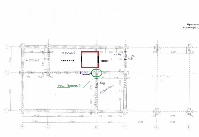

Вариант2, размещения топки банной печи из тамбура.
Месторасположение печи с учетом противопожарных отступов.
При этом не совсем удобное расположение пологов в парной , получается один полог вдоль стенки.
По конструкции банной печи , вторую топочную дверь установить невозможно.
Сдвинуть печь вниз не даст угол переруба.

Евгений56
Зарегистрирован: Ср 23 Январь 2013, 06:00
Сообщения: 42
Регион: Бузулук
СообщениеДобавлено: Вс 10 Февраль 2013, 07:35 Ответить с цитатойВернуться к началу

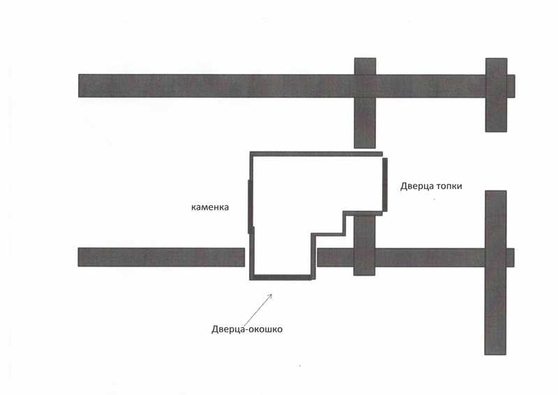

Полок ведь можно и на двух противоположных сторонах сделать, типа вагонный вариант, я такие варианты видел, удобно вроде!
По поводу переруба - а если этот угол переруба обойти кладкой? типа буквой Г?

Вот примерно как-то так хотелосьбы

Александр Замашка
Гость
СообщениеДобавлено: Вс 10 Февраль 2013, 10:03 Ответить с цитатойВернуться к началу
Вторую дверцу топки, как Вы желаете, не поставить - конструкция печи не позволит, да и стенка между КО и раздевалкой будет слишком близко располагаться от второй дверцы, это нарушение ПП норм.
Ширина парной у Вас 180 см - 114см печь = 66 см делим на две стороны пологов , получаем по 33 см ширина каждого полока...
В принципе не плохо, если у вас семейство гномов... Very Happy

СообщениеДобавлено: Вс 10 Февраль 2013, 11:41 Ответить с цитатойВернуться к началу
Ну это же ширина парной 1,8 м , а длина ее больше, печь же не займет всю длину парилки, а если от стены которая между ко и раздевалкой отступать согласно норм пп, или так тоже не вариант?
