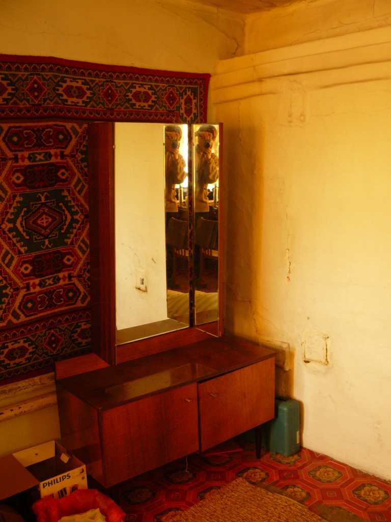

Здравствуйте, уважаемые профессионалы! Форум действительно отличный и очень полезный, а привело меня сюда, как и многих, желание скоротать вечерок зимний у каминного огонька))). И угол в домишке имеется, в который этот самый камин просится поставить. Подскажите, пожалуйста, реально ли это, учитывая, что по одной стороне угла находятся смотровые колодцы русской печки? И можно ли при таком расположении вывести дымоход камина в дымоход печи, чтобы не дырявить крышу второй раз? Буду очень признателен за консультацию.

Почитайте внимательно... http://forum.stovemaster.ru/viewtopic.php?t=2092 - не мало полезного!
Начните с плана ПМЖ (также - проекция трубы на пол первого этажа, конька крыши, фото трубы на чердаке - на случай наличия борова, фото печи со всех ракурсов)

Про печь согласен, что чинить, холить и лелеять, и домик искал специально с русской печью. Камин хочется, потому что открытый огонь люблю безмерно, если оно во вред печи - конечно не стоит, но если можно совместить... Металлический не вариант, только кирпичный хочу.
Печь старая, как и дом. До покупки мной этой осенью дом два года не топился. Печь топится нормально, не дымит, штукартурка, конечно поосыпалась сильно. Боровок имеется. В морозы зимой вода побежала из кладки на чердаке, летом ремонтировать обязательно буду. Постараюсь своими силами, хотя опыт отсутствует начисто, но есть желание разобраться и сделать :-)
С камином хотелось бы определиться в этом году, возможно в принципе или лучше не стоит, с конструкцией разобраться, может быть проект выполнить.
Фотографии и планы с вашего позволения выложу в ближайшее время, буду благодарен за советы как по камину, так и по ремонту печи, опыт мастеров бесценен.
