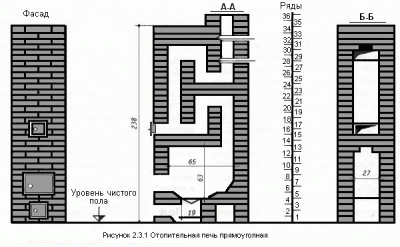

СообщениеДобавлено: Чт 16 Февраль 2012, 10:30 Ответить с цитатойВернуться к началу
Размер печи примерно 116 x 64 см.
Стоит поперёк комнаты, торцом к стене (с зазором порядка 10-12 см).
Под полом конечно не видно, но судя по всему, фундамент тоже имеет именно такой размер.
Из всех вариантов в сети подходит по размерам и простоте вот такая: http://www.pechi-kaminy.su/2.3.php
Вот ее чертеж:
 Размер файла:  78.57 КБ
 Просмотров:  934 раз(а)
Последний раз редактировалось: Юрий_из_Самары (Чт 16 Февраль 2012, 11:06), всего редактировалось 1 раз
Elm
Сообщения: 1413
СообщениеДобавлено: Чт 16 Февраль 2012, 10:45 Ответить с цитатойВернуться к началу
А Вас не насторожило беззастенчивая перевязка шамотного и обычного кирпича?
А еще огромаднейший косяк - отсутствие ревизии в основе дымохода.
Стрёмный сайт, однако.
