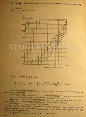

Часто задают вопрос, сколько стенка печи отдает при той или иной температуре в окружающую среду.
Для этого есть формула расчета, учитывающая излучение и конвекцию. На основе ее построен график.
В приложение нормаль по определению теплоотдачи стенки печи.
*если кто сделает расчет по формуле с графиком укрупнено для температур до 100-150 гр.С будет более наглядно
N276
 Размер файла:  353.83 КБ
 Просмотров:  2088 раз(а)

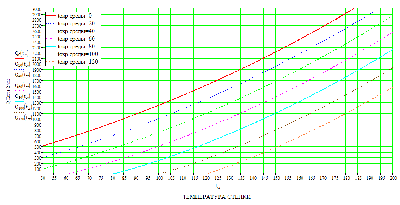

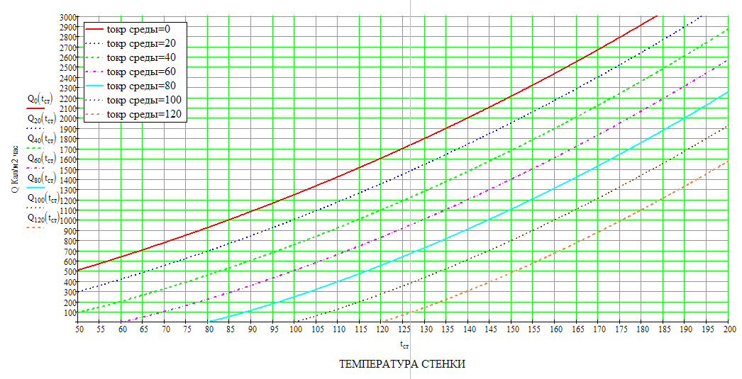

 Размер файла:  34.75 КБ
 Просмотров:  518 раз(а)
Тут главное что бы люди глядя на эту формулу и график не воспринимали увиденное буквально.
Математически к лучевой составляющей претензий нет. Но надо понимать , что это тепло получается когда две бесконечные кирпичные стенки стоят одна против другой и горячая греет холодную. А в реальности у нас .. одна стенка не бесконечная а второй стенки нет вообще. Т.е грубо говоря степень черноты тел на которые падают лучики от нашей стены не одинаковая со стеной печи . Да и вместо стенки лучикам может окно попасться и улетят они во вселенную ничего не нагрев. Поэтому коэффициент 4 в лучевом слагаемом выбран от балды.
С конвекционной составляющей еще веселее. Вроде и формула простая, но дьявол опять в коэффициенте , который принят волюнтаристски 2.2. Дело в том , что это значение зависит от массы параметров, которые меняются по мере движения воздуха вдоль нагретой стенки. Скорость движения, вязкость при нагреве меняются . Внизу стенки режим обтекания ламинарный, но по мере продвижения он переходит в турбулентный. Расчет этих режимов существенно отличается.
Второе допущение в этой формуле, что разница температур по высоте стенки постоянная. В реальности это не так. Воздух поднимаясь вверх по стенке нагревается и разница температуры внизу стенки и наверху будет существенно отличаться.. Теплообмен то идет не между стенкой и воздухом в комнате, а в тонком пограничном слое воздуха у стены. Соответственно и тепловой поток будет различен внизу и вверху вертикальной стенки.
Поэтому не стоит принимать эту формулу как точную. В грубом приближении она дает представление о процессе, но считать реальную теплоотдачу по ней я бы не стал.

Что то не так с таблицей. В примере сказано, что при 70 градусах теплоотдача 500 Кал/м2 час. Вроде бы это значит , что квадратный метр за час выдаёт 500 Кал, а это всего 0,5815 Вт*час, хотя мы знаем цифру кирпичных печей 500 Вт*час с 1м2. Это 429922,6 Кал тепла.
Может быть (Кал) в таблице означает Килокалории?
vladgri
Сообщения: 1857
Регион: г.Павлодар
СообщениеДобавлено: Вс 2 Февраль 2020, 09:01 Ответить с цитатойВернуться к началу
Да.
Нужно обращать внимание на дату издания таблицы. До сороковых годов знакомую нам "кал." обозначали как "грамм-калория" или "малая калория" а "ккал." "большая калория" или "тепловая(электрическая,паровая) калория".
