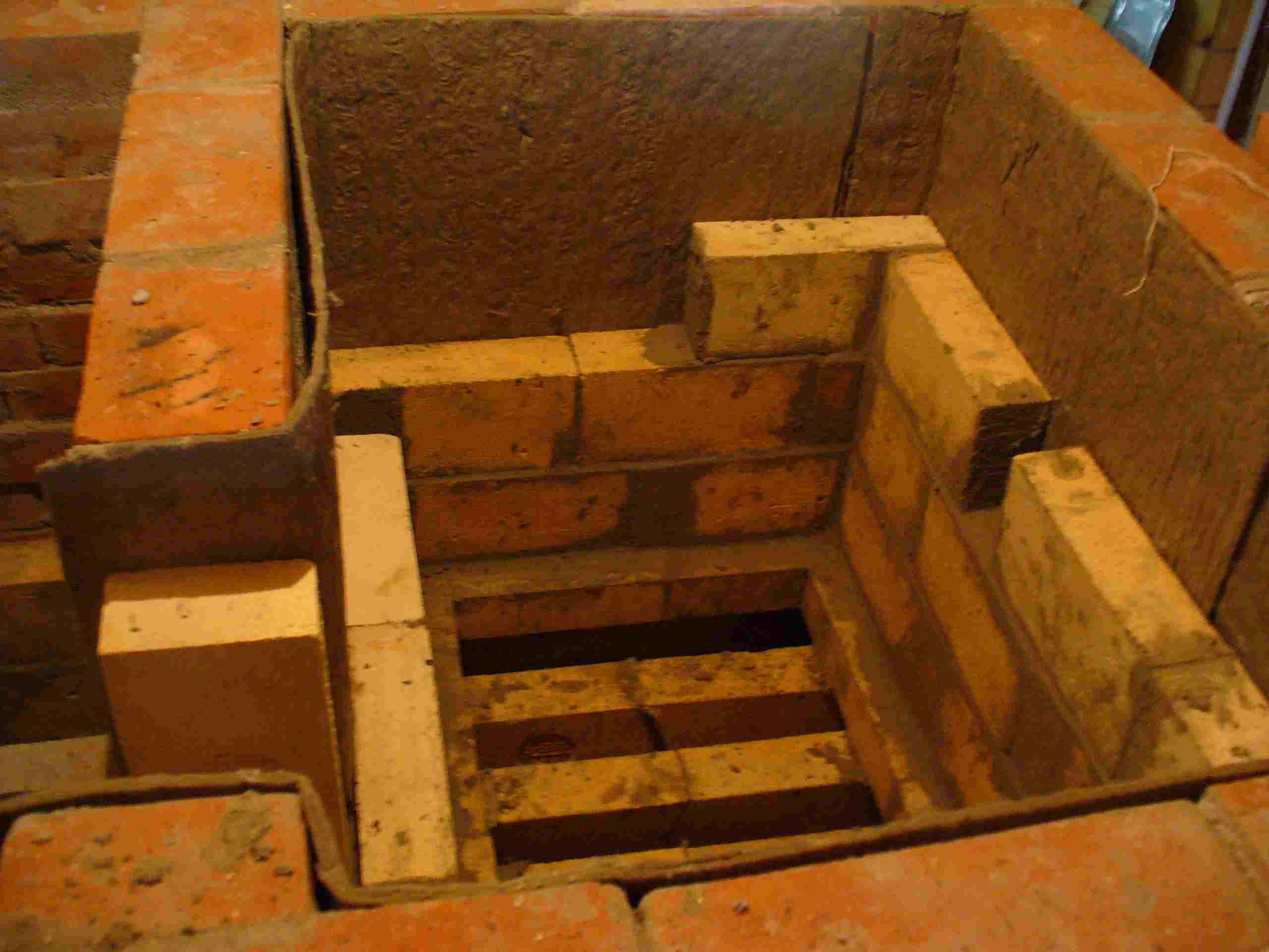

I. трубу из витебского кирпича полностью пришлось разобрать... заодно, разобрал и
получившееся в рамках "проверочно - тренировочного" проекта -т.к.:
1 - оставшийся камин + печь отделяют "жилую зону" 1-ого этажа от кухни и логично было
образовать "единую стенку"
2 - после скромного собств.опыта и просмотра сообщений на форуме появились соображения
(чисто "натурфилософского" характера)

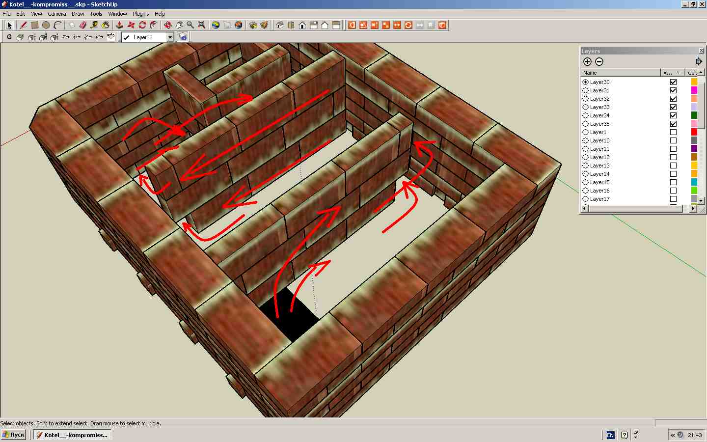

II. перерисовал в SketchUp КИК под конкретный размер 4,5*5,5 кирпичей, попутно реализуя
свои соображения (ещё раз - чисто "натурфилософского" характера):
1) возможность дожига на раскалённой поверхности шамотной "решётки" катализатора
или "турбулезатора" (?) постарался реализовать
2)решил отказаться от "сухого шва" в пользу топки "перевязанной" по всему периметру (шамот - на плашку)
Основания - многочисл. обсуждения на форуме и "натурфилософское" соображение, что, в конкр. случае,
при наличии второго яруса печи и характерных скоростей потока на входе на второй ярус
порядка метров в секунду неизбежно значит. перемешивание...

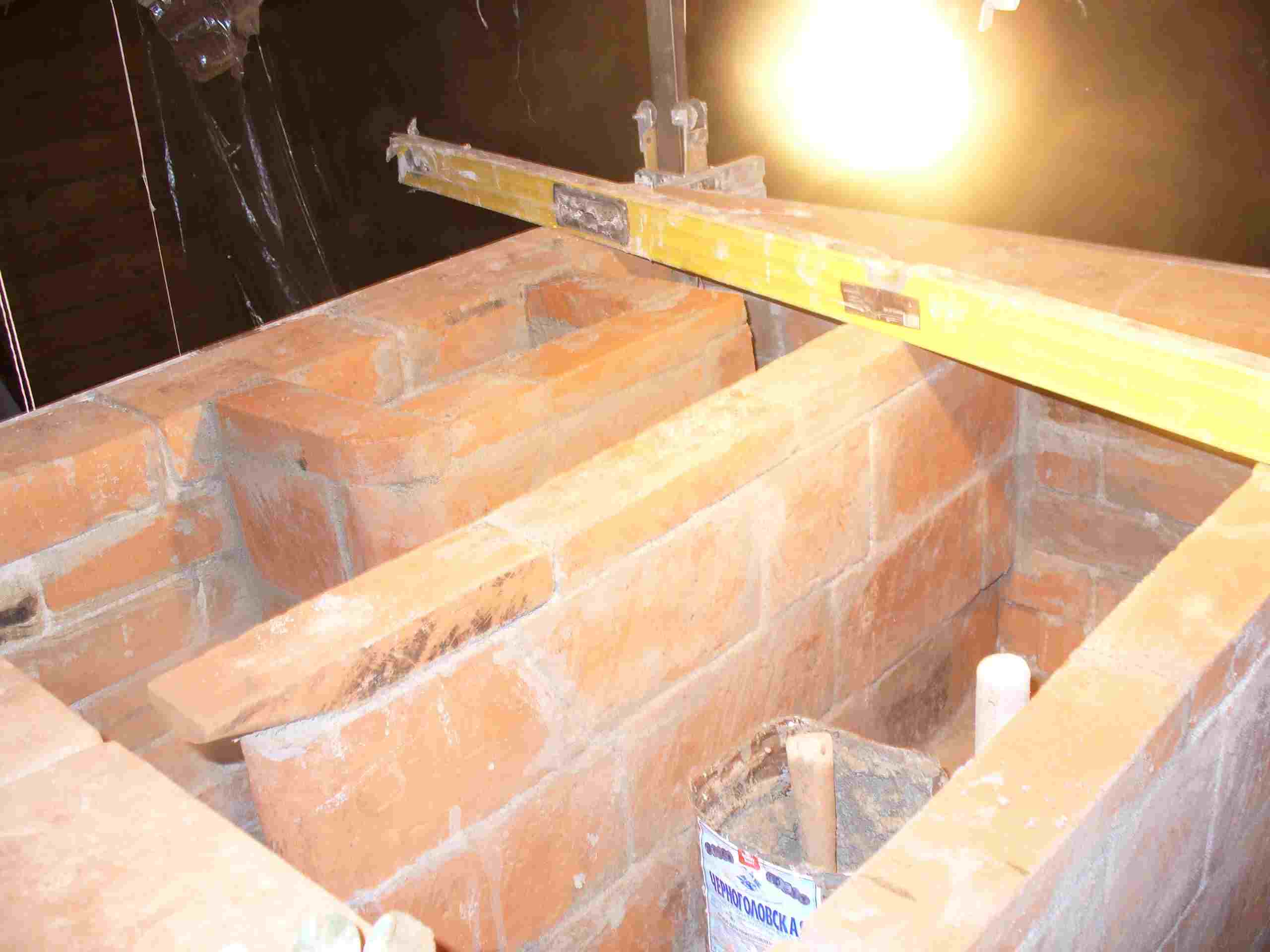

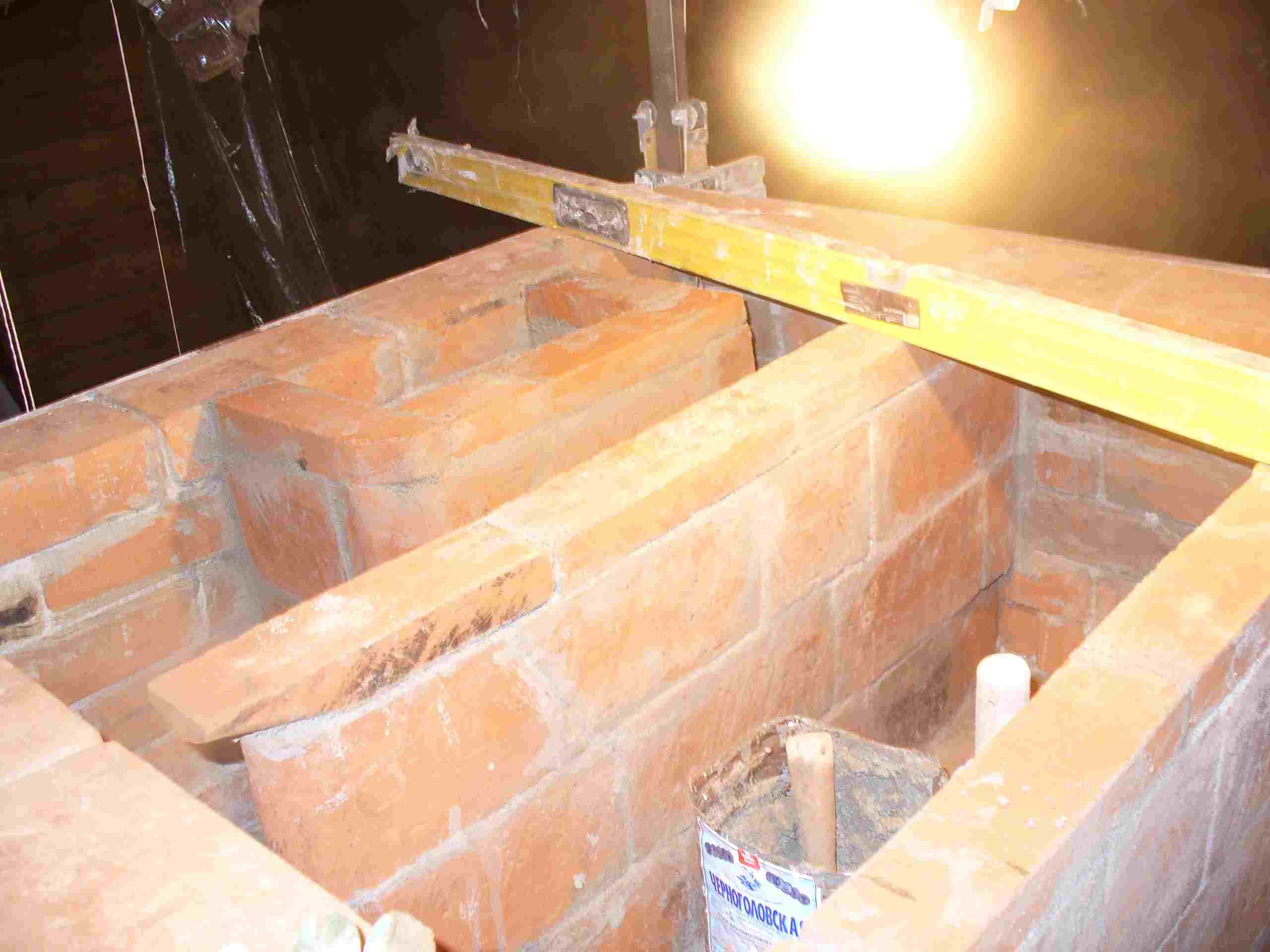

однако,
2) если эффект разделения потока по высоте на более горячие и более холодные "слои"
существует, то попробовать его реализовать на втором ярусе - не в общем объёме со сводом,
опирающиеся на столбики, а как бы на горизонтальных каналах - а можно сказать, что и
колпаках (ширина около 280 см ) - см. соотв. рис. 2-ого яруса. Тем более, что "дымозабор"
в трубу "нижний" -характерный для колпака (см. рис.).
Потоку приходится, всё-таки, проходить пару горизонтальных "колен" (на форуме я встречал формулу
зависимости теплопередачи от скорости обтекания поверхности - там , наск. я помню,
чем выше скорость, тем выше теплопередача).
Изначально, при прорисовке опасался, что тяга при первоначальной холодной растопке будет слабовата...
Зря.
Тяга во всех режимах, по моим ощущениям, оч. хорошая (имеется небольш. видео).
И, ещё раз, всё это - СУГУБО частное IMHO (!).
Форумчане подходят к схемам/идеям/соображениям творчески, зачастую ( как минимум (!)), компонуя их по-своему...
Вот, собственно, и всё.
Вывод - такое сочетание, работоспособно ( по крайне мере, на одном примере).
Изменения в общей схеме, с моей точки зрения, совсем небольшие, и, возможно, что в данном случае
не удалось что-то кардинально ухудшить. Ведь имеется в "прописях" фраза, что колпаковую
схему трудно испортить... но можно ...(!) :-).
Делает ли отсутствие "сухого шва" в топке схему канальной - я так не считаю (IMHO/IMHO/IMHO (!) :-) )
"Колпаковость", по моим натурфилософским" соображениям, в значительной степени зависит от
заполняемых "объёмов" и "дымозабора" снизу - что на обоих ярусах и сделано.

Если уж пустили ДГ таким хитрым образом, то не было бы правильным сделать более широкими внутренние перегородки? - ведь ДГ по пути обмениваются теплом именно с ними ("доля" внешних стен - около 30%). Кроме всего прочего, это бы упростило и внутреннюю архитектуру печи.
В оригинальных печах Кузнецова при похожем разделении колпака вверху стенок делается прогар в полкирпича - Вы делали?
