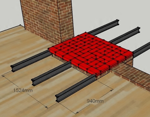

Здраствуйте.
Прошу совета по установке печи на втором этаже. В данный момен стоят две круглые печки. опёртые на три двутавра. Двутавр 120 х 60 х 6 мм. Заказчик просит поставить кирпичную под расшивку.
Вопрос в том - сколько можно дать нагрузки на такое основание.
Двутавры проходят через трубу 6 х 4,5 кирпича. Высота трубы 5-6 м. от пола второго этажа.
Тут чистый расчет - сопромат рулит.

Не знаю я сопромата Crying or Very sad
набрал в Яндексе "расчет балки на изгиб"
http://www.soprotmat.ru/izgib.htm
