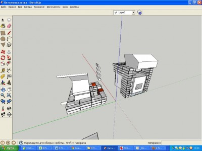

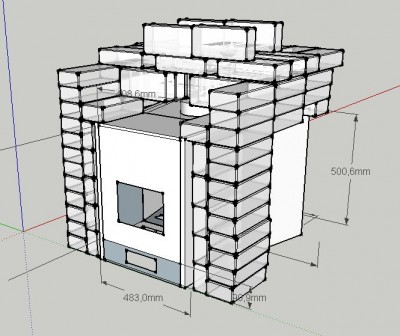

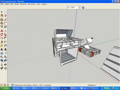

Простите, не нашел четкого раздела, где можно разместить подобное предложение.
Проектирую для себя металлическую печь-камин с кирпичным дымоходом и устройством регистров для отопления и ГВ непосредственно в трубе. Скачал Кетчуп, очень хорошая программа, но детально не разобрался и нарисовал как получилось. В принципе нижняя часть, где непосредственно сама металлическая печь будет, уже более-менее готова, только надо размеры окончательно "подбить" и прорисовать кладку кирпича. А вот переход от низа к верху и сам верх пока что-то стопорится. Проблем создает еще то, что я в печах полный ноль (не считая данного форума и скромного набора литературы отсюда же), а печь уже надо скоро варить. И успеть поставить до момента, пока на дачу вся малышня не переедет.
Кто сможет помочь прорисовать все с начала по заданной концепции с указанием некоторых моих недочетов и сколько это будет стоить?
Тут на чертеже нижняя часть почти готова, а верхняя рядом стоит. Зигзагообразные детали - это регистры, один для отопления, другой для воды

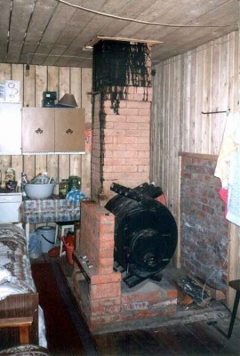

Вы не там спрашиваете -- это кирпичный форум, опять же воду в кирпичной трубе греть довольно вредное занятие: труба и так потечь чёрными соплями может и без всякого регистра.
http://forum.stovemaster.ru/download.php?id=11156
http://www.stroiteli.info/attachment.php?attachmentid=2363&d=1286712698
Воду лучше всего греть вот так: в топке
см. вложение
Уже не так эффективно, но вполне успешно, воду можно греть в первом опускном канале после топки. Но не в трубе.

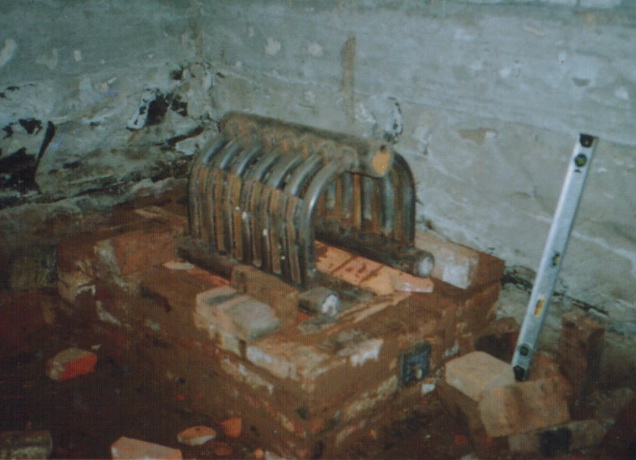

Я бы не сказал: именно у этого регистра слишком низкая высота - недогар на трубах, а холодное ядро прямо в топке не способствует качественному горению.
Тут тоже:
1) Слишком широкий дымоход (шестерик) приводит к тому, что ДГ двигаются слишком медленно, успевают остыть то точки росы и выпасть конденсатом. Большое сечение - это не всегда в плюс.
2) Нет распушки.

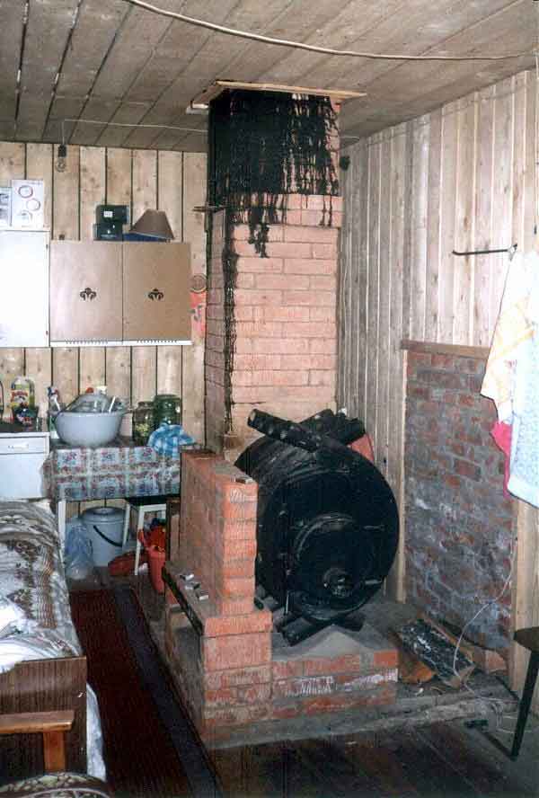

Хм.... В топку я в первом варианте хотел сделать. Но тогда получается слишком громоздкая металлическая конструкция. А я хотел разделить - металлическую топку-камин отдельно, а всю инфраструктуру, так сказать, уже за счет дымовых газов.
А почему труба так может потечь черными соплями? От чего это, от конденсата?

На мой взгляд, конструкция нежизнеспобная...
Попробуйте почитать статьи про печи, как и посмотреть готовые решения, ну и задавать конкретные вопросы.
Распушка - это противопожарное расширение трубы, если потолок может загореться. Посмотрите реализованные печи в других темах - они все с распушками.
А есть еще "выдра" - когда труба проходит крышу и реализуем, чтоыб вода не текла по дымоходу внутрь.
Но зато эффективно греет воду... чем-то приходится жертвовать, а чел просил именно воду, а не качественное горение.
Опять же ЗДЕСЬ сажа в конце концов выгорит, а вот дальше -- вряд ли Smile
Если увеличить его высоту вдвое, то можно как упростить форму, так и греть будет эффективнее.

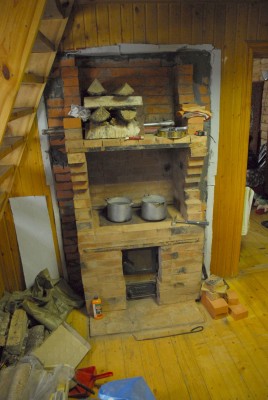

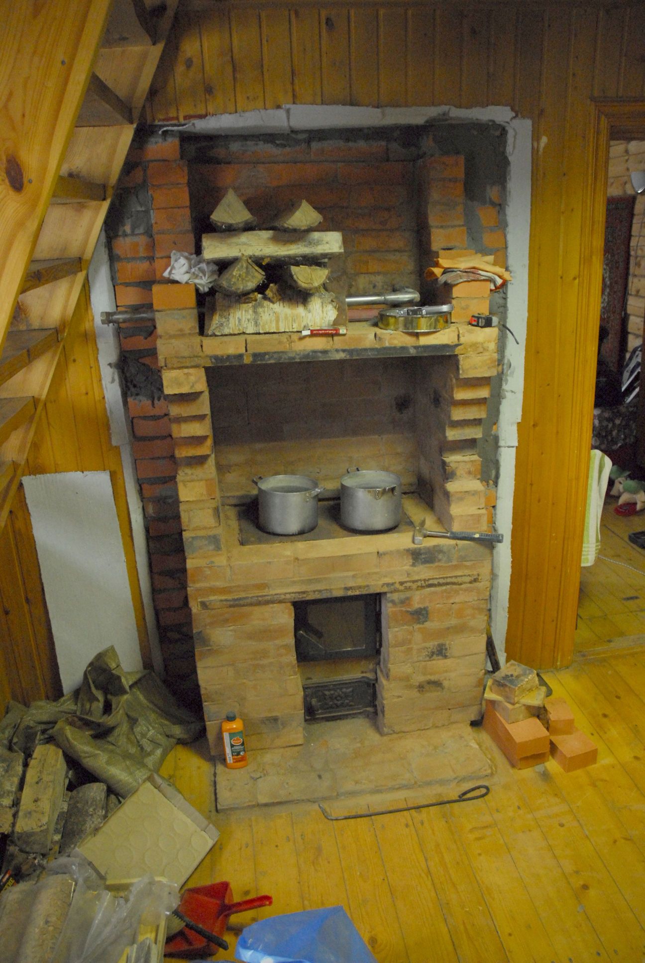

СообщениеДобавлено: Пн 5 Ноябрь 2012, 12:54 Ответить с цитатойВернуться к началу

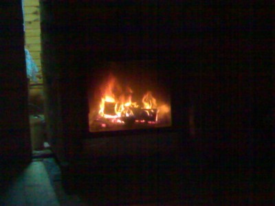

Позавчера разжег первый раз. 2 часа закладывал маленькие щепочки понемножку, после стал кидать небольшие чурбачки. Через 3-4 часа стал закладывать нормальные березовые колотые поленья, максимум 3 штуки за раз. 3 полена горят 50-70 минут, сгорает все практически до золы, то есть углей не остается.
На первый взгляд новая печь работает не сказанно лучше старой. Быстро прогревается та часть дымохода, которая над камином. Совместно с большим каминным стеклом тепло в большом объеме поступает в комнату.
Но пока еще не все доделано.
Регистр поставили, но инфраструктура к нему еще не готова, поэтому сказать о качестве его работы пока нечего.
Что кайфово - закинул дрова со стороны топки и с другой стороны приятно мерцает камин )
Фотка очень плохая, с доисторического телефона. Поеду в следующий раз - прихвачу фотик получше. С новыми фотками выложу стоимость подетально всех комплектующих и работ.

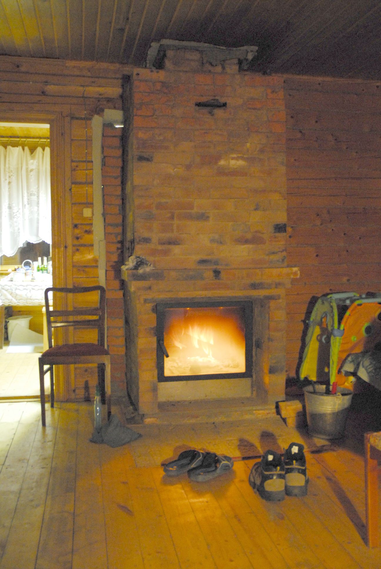

СообщениеДобавлено: Сб 9 Март 2013, 16:46 Ответить с цитатойВернуться к началу

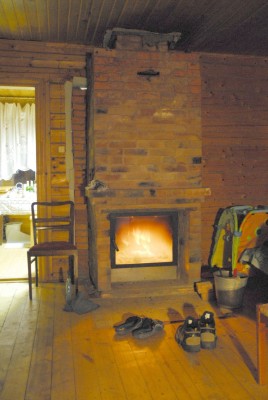

Вот фотки получше.
Все никак не хватает времени заняться отделкой. А потом и отоплением непосредственно. Делаю потихоньку
 Размер файла:  367.74 КБ
 Просмотров:  733 раз(а)
 Размер файла:  383.59 КБ
 Просмотров:  746 раз(а)
