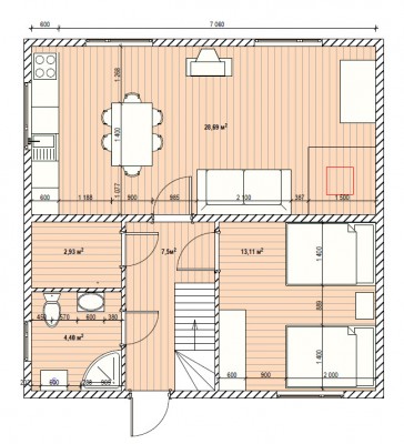

Порекомендуйте, пожалуйста, печника в Тульской области, Дубенский район. Дом из бруса 8х8. Планируется для сезонного проживания (с мая по октябрь). С наружной стороны планируем утеплить роквулом. Окна ПВХ (что-то простое, т.к. дом не для ПМЖ). 2-ой этаж мансадра из каркаса, будем отапливать ИК обогревателями. В санузел, спальню, холл на 1-ом этаже, по необходимости, тоже поставим ИК обогреватели. Изначально хотели разместить печь в углу (см. схему), но затем решили, что носить дрова через весь дом не удобно, будет много музора. Открыты для обсуждения касательно месторасположения печи. Хотелось бы отопительную печь голландку небольшого размера.
kazennova-78@mail.ru, 8 963 774 35 57. Заранее благодарна!

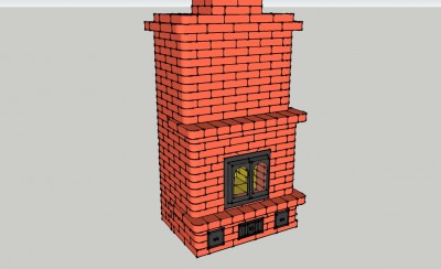

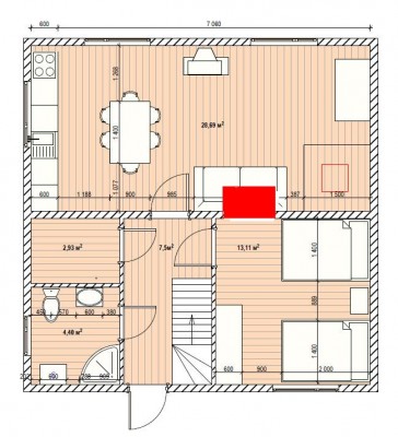

поставиь печь-куда,конечно лучше ближе к краю комнаты возле капитпльной стены. А можно и вырезать в стене и отопить сзади спальню.Та же печь только внешне сделана под камин. Размер 115/80см

Спасибо! Вариант с врезанием в несущую стену и обогревом еще и спальни мне очень нравится. А как на счет фундамента под печь? Стена между гостинной и спальней несущая. На сколько мне известно, фундамент под печь должен быть независимым от фундамента.

фундамент не проблема. Стену можно обойти или совместить,по месту надо смотреть

Можно просто вырезать стену под задник печи сделав такую себе зону где хорошо сидеть, чтобы грело спину yu

нужна специально этот задник мудрить еще. Да и разделки замучают

Если бы двери были подальше, то вполне было бы красиво сделать такой себе мини-"грот", как и разделка в таком случае делается, "внахлест" и печка со стеной спокойно двигаются друг относительно друга.
