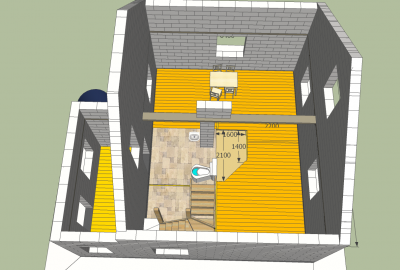

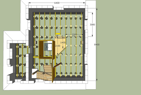

Добрый день.
Помогите подобрать печь для отопления дома ЮГ Моск. обл..
Дом из газобетонных блоков с мансардой.
Утепленный вентфасад
Рассчитываю в будущем для ПМЖ.
Внутренние размеры 6,4 Х 8,4.
1 эт. общая гостиная с кухней ( где стол)
справа от фундамента и вниз, каминная комната,
слева лестница и сан. узел.
2 эт. пока без планировки.
Печь с ХК и камином, возможно с регистром.
Желательно с исполнением. Аргон мой.

вот тут обсуждается порядовка. я бы вкинул внутрь котел и прогрел бы второй этаж.

Камин не имеет смысл делать открытым - 10-15%КПД. Имеет смысл чугунная каминная вставка, оформленная как камин и печь, причём на 2 этаже тоже печь или как минимум щиток.
Что-то вроде, как на фото, только справа не кирпичный аккумулятор, а полноценная печь:
Фото не вставилось, посмотрите на моём сайте в разделе "кирпичные аккумуляторы тепла" (К-6-10).

Добрый вечер.
Спасибо за комментарии.
В моем представлении печь с ХК и камином,
в одном комплексе.
Каминную вставку не хочется, лучше шамотное исполнение
со стеклянной дверцей.
Регистр отдельная тема , может можно обойтись?

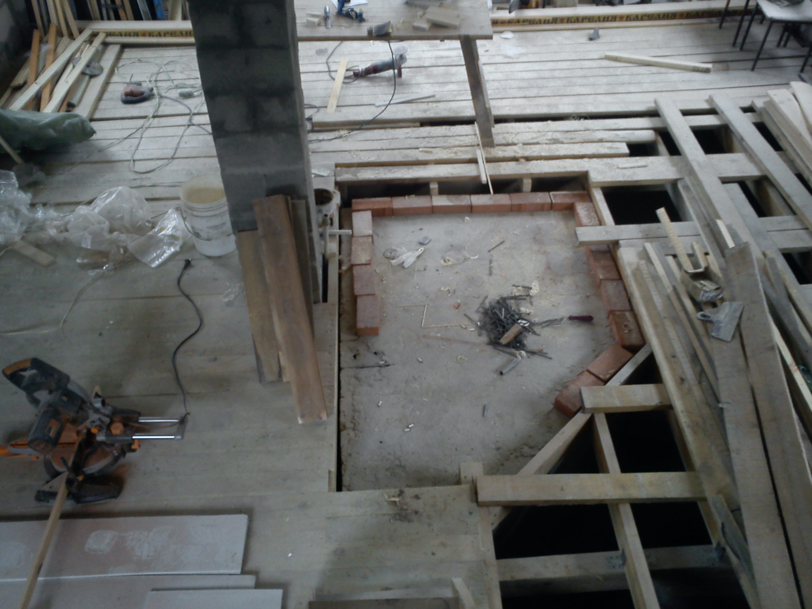

печь построена
http://forum.stovemaster.ru/viewtopic.php?p=75991#75991
