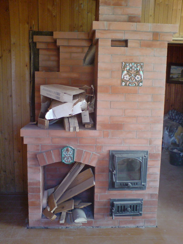

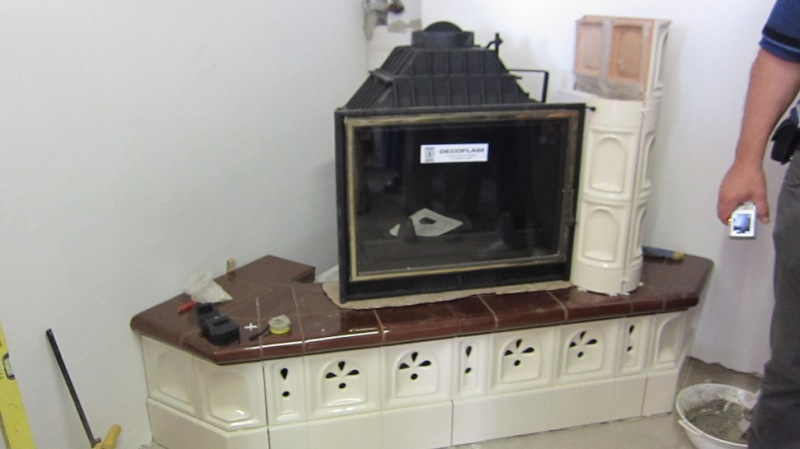

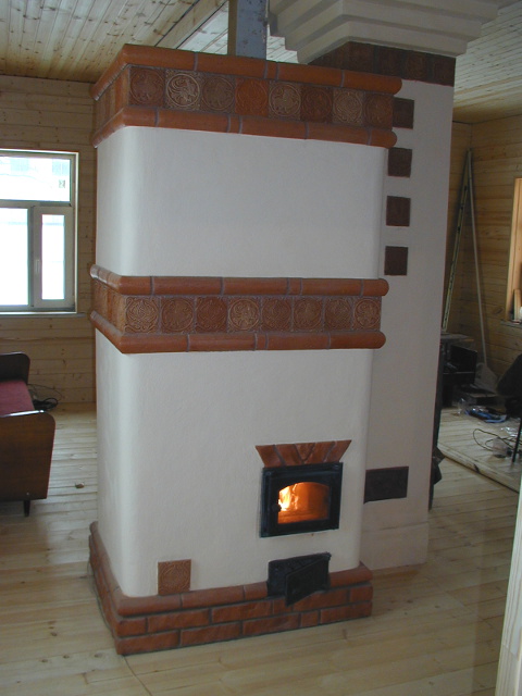

пример
 Размер файла:  131.76 КБ
 Просмотров:  1413 раз(а)

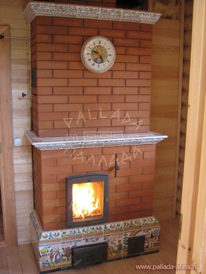

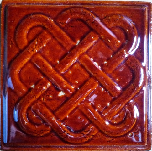

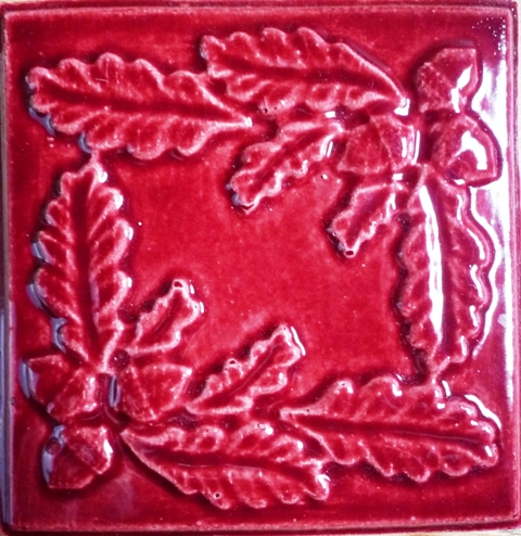

Давно интересует тема изразцов или их сурагатов изготовление и монтаж .Хочется что то сделать для души не полностью всю печь а хотя бы небольшие вставки как декор или панно.Изготовление изразцов в частности в ПИТЕРЕ или МОСКВЕ стоит бешеного бабла оно и понятно время лепка индивидуальность электроэнергия на обжиг??? Но что делать если хочется ВАРИАНТЫ :1) плитка под изразец (фото путем шелкографии) 2) купить по штучнно ( керамисты не хотят делать матрицы в одном экземпляре)3) Делать самому САМОПАЛ .Начал осваивать это дело записался на курсы гончаров начал лепить сам первый блин комом !!!Что скажите господа печники???? .Отказался от румпы в классическом стиле буду садить на клей термостойкий
 Размер файла:  247.36 КБ
 Просмотров:  1200 раз(а)

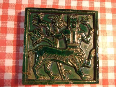

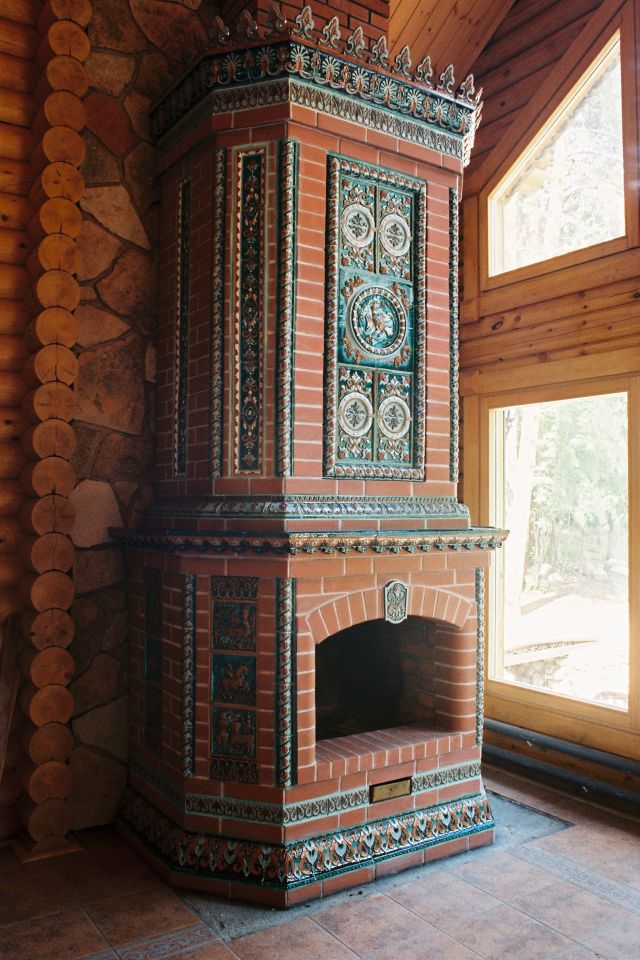

вот этот изразец делал совместно с мастером уже в глазури двойной обжиг
 Размер файла:  244.01 КБ
 Просмотров:  1232 раз(а)

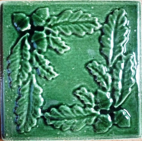

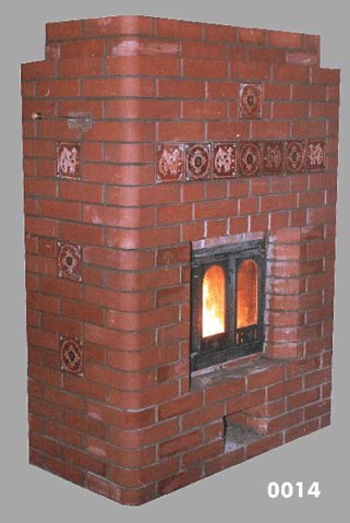

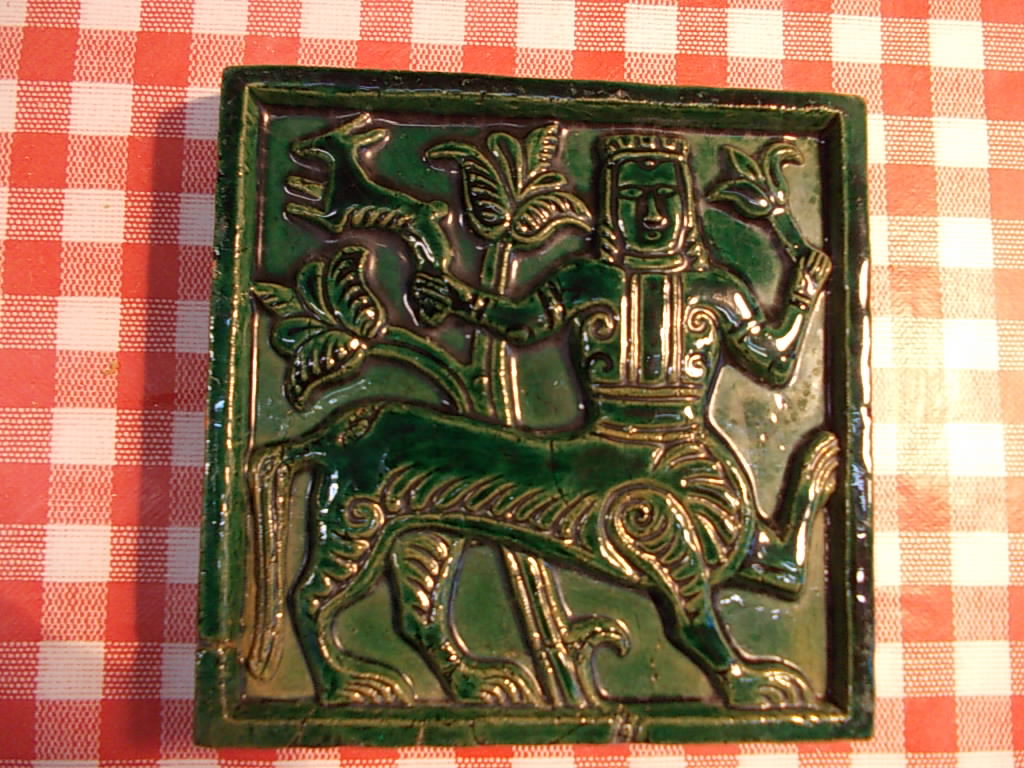

прусь вот от таких тем
 Размер файла:  72.22 КБ
 Просмотров:  1610 раз(а)

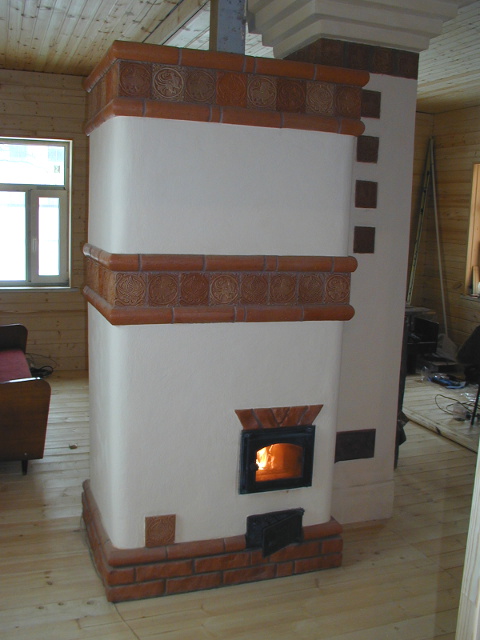

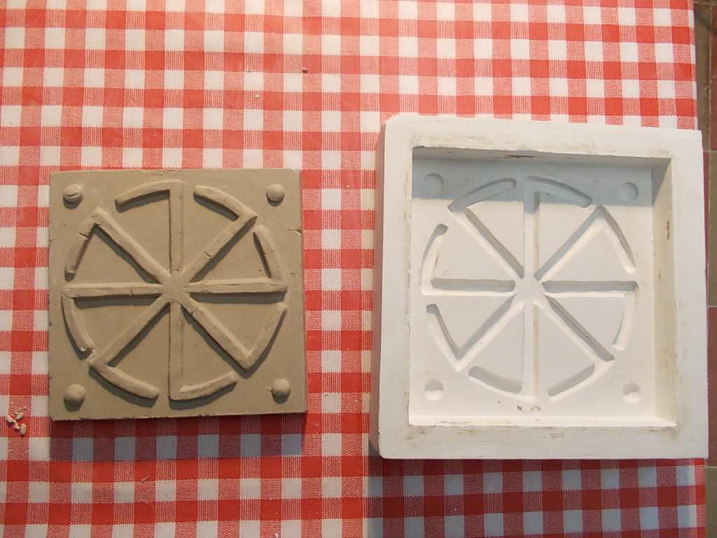

еще
 Размер файла:  31.37 КБ
 Просмотров:  1460 раз(а)

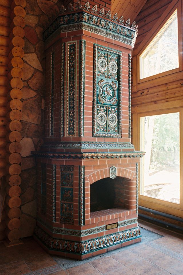

говорят есть еще способ сухого пресования без обжига на станке чехи так делают???Кто знает ???
 Размер файла:  125.83 КБ

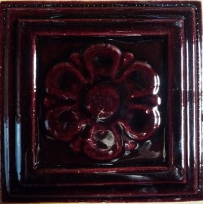

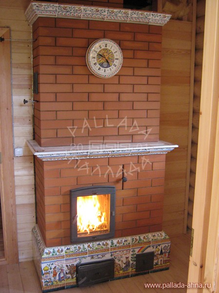

Где можно купить не дорогие простые неглазурованые (теракотовые ) изразцы в питере или заказать по почте в других регионах???Плиз дайте инфу адреса. P.S ПАЛАДу-ГОРОД МАСТЕРОВ -ПОЛИФОРМ уже Пробил все ГЛУХО

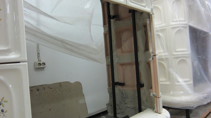

ШО!!!!! за способ крепления ???

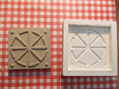

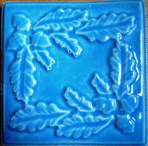

Вот... Собственными ручками... Вечерами и ночами...

неплохо как заводские !!!в какой печи обжигали???

Не пинайте сильно Confused ... Руки не доходят до ума довести Sad ...
