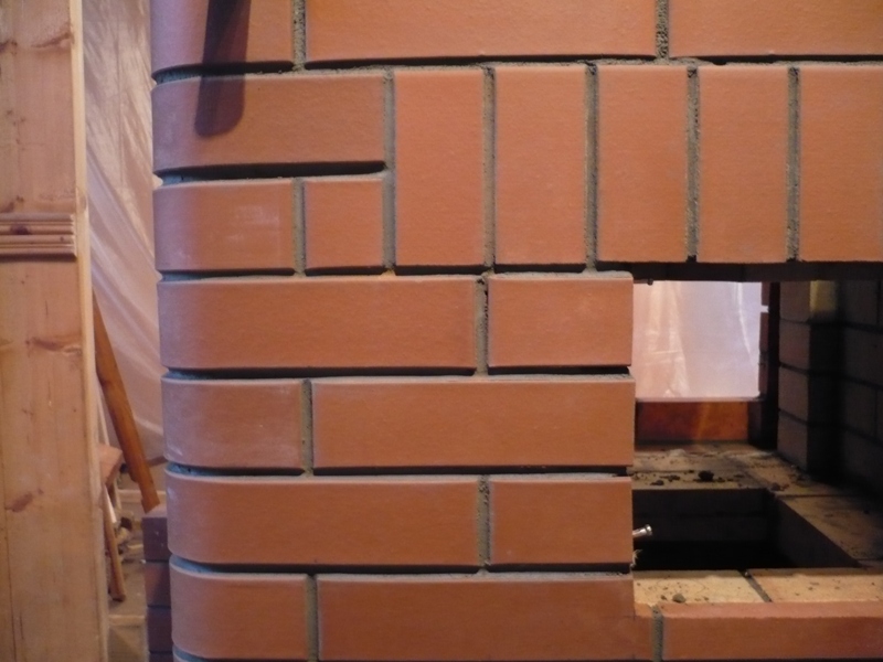

Друзья, поделитесь вашим мыслями относительно такого решения - сквозная топка.
Очень понравилось работа А. Бацулина (Отопительная печь с хлебной камерой "по черному" и "сквозной" топкой): http://kirpichiki.pro/gallery/otopitelnye.html?sid=1&gid=46&tag=otopitelnaya#1_otopitelnaya
Smile
СообщениеДобавлено: Пт 2 Март 2012, 21:52 Ответить с цитатойВернуться к началу
делал так просто две дверки ставишь в чем сложность !!!!один колосник стоит по середине топишь например в гостиной (большой комнате ) пошел спать в другую там подкинул еще дров главное закрывать дверку
Я против. Также против стеклянных дверок. Всё это работает экранами, снижающими напряжённость топочного пространства т.е. способствует неполному сгоранию. К тому же стекло часто загрязняется копотью и выглядит крайне неряшливо.

По такому принципу делают двусторонние камины на две смежные комнаты, либо в центре одной большой. У печи такое решение интересней будет смотреться со стеклянными дверками.
СообщениеДобавлено: Ср 21 Март 2012, 18:36 Ответить с цитатойВернуться к началу
При строительстве одной печи в УФЕ нашел массивную герметичную дверцу на засове и стяжке.В филмах видели наверно паровозную топку.Вот она по массе и была похожа на нее.Герметичная дверца не пускает лишний воздух в топку и этим поддерживает высокую температуру в топке.Сквозная топка это лишний доступ воздуха а это очень большой минус в процессе горения а значит и КПД такой печи будет низок.Еще надо помнить что часть тепла вторая дверца заберет и значит щхладит топку и увеличит риск конденсата на оголовке трубы.Та дверца еще при царе батюшке отлита была.Там еще кирпичи с буквами УФА НИЖЕГОРОДКА были огромные такие ПО КУПЕЧЕСКИ СДЕЛАННЫЕ ДОБРОТНЫЕ.Солнечная Башкирия...Уже мало осталось ПЕЧНОЙ РОССИИ.ЕЕ УЖЕ ПОЧТИ НЕТ.....
