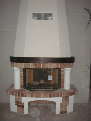

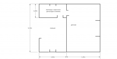

Стоит задача изготовления печи-камина для приложенного деревянного дома-сруба с учетом зимних морозов и постоянного проживания (частое использование в холодный сезон!).
Отапливать надо 4 комнаты: две первого этажа, две второго (объем: 100 кв. м полезной площади * 3 м высота потолков = 300 куб. м).
Выбрал пока конструкцию шведки в столовой + камин с шитком в гостиной совмещенные на общую трубу.
Топку скорее всего буду брать бюджетную на 14 квт (Мета , Инвикта …). для аккумуляция тепла в гостинной используется щиток. Верхние этажи отапливаются воздуховодами от топки.
Жду от вас предложений по реализации такой конструкции с ее оценкой (работа + материал)? Интересует только кирпичиная часть с трубой и монтажом топки.
Быть может у вас будут какие-то комментарии критика по улучшению этого варианта или альтернативные предложения.
Думаю еще ломать ли смежную межкомнатную стену или делать обособленные печи, а потом связать шведку с камином трубой.
Если делать смежную печь с общей стенкой (шведка/голландка + камин) , то не понятно как связать ее фундамент с имеющейся лентой межкомнатного перекрытия. Буду очень признателен, если кто то посоветует как это сделать. Это было бы оптимальным вариантом с точки зрения стоимости, трудозатрат, а также сэкономило б полезную площадь помещений.

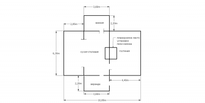

СообщениеДобавлено: Пн 27 Февраль 2012, 10:32 Ответить с цитатойВернуться к началу
планируемое расположение печи в доме

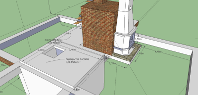

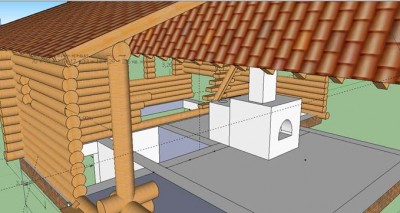

СообщениеДобавлено: Вт 22 Май 2012, 11:34 Ответить с цитатойВернуться к началу
Задача конкретизировалась:
1. печка будет смежная с выходом на оба нижних помещения. основная часть будет в столовой.
2. к печке в гостинной будет пристроен камин с топкой (рисунок прилагаю).
3. камин нужно обложить натуральным камнем.
4. должны быть предусмотрена возможность направления выхлопа из камина как напрямую в дымоход, так и в отопительный щиток для дополнительной аккумуляции.
5. нужно предусмотреть варочную панель и хлебную камеру.
6. верхние этажы отапливаются воздуховодами.
Фундамент под печь готов. Изготовление печи планируется через 2-3 недели в середине июня до момента схватывания монолитной плиты.
PPS: Не московский олигарх Smile, варианты за более 200 тыс не интересны.
Смысла за такие деньги ставить печь не вижу. За 200 тыс можно и финскую Nunna Uuni прикупить и самому ее установить.
