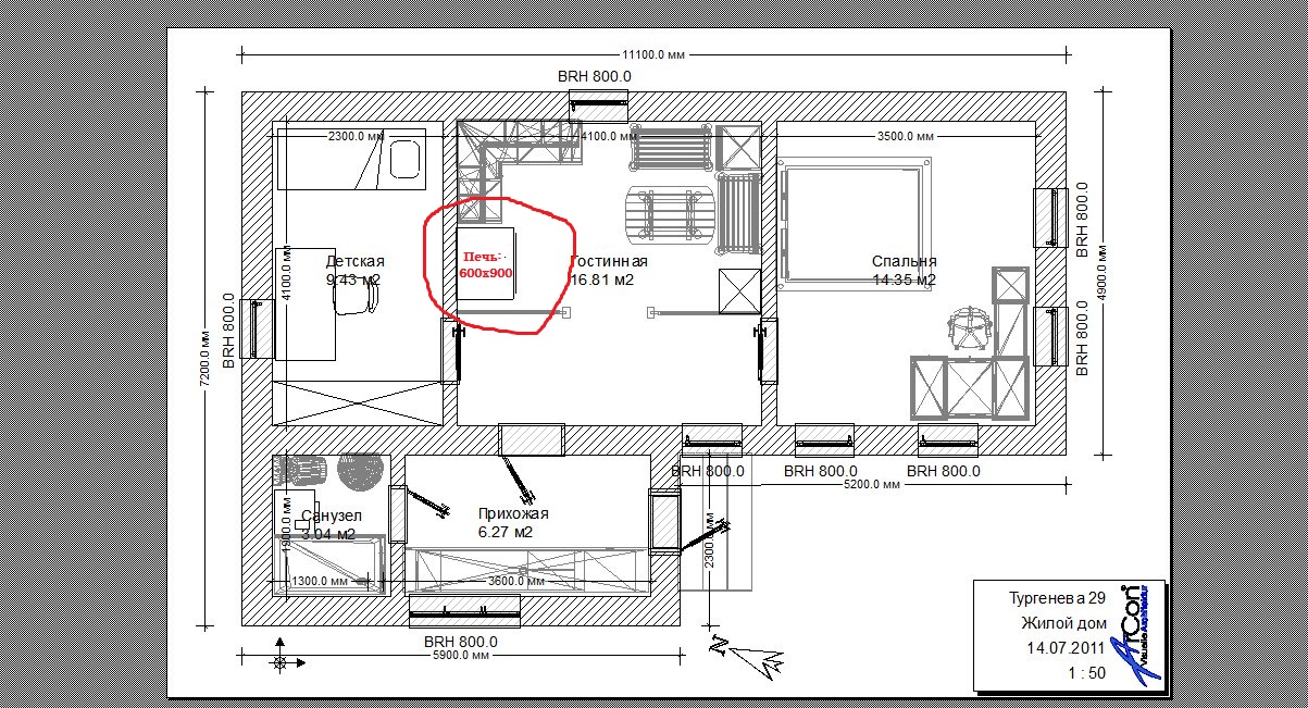

Здравствуйте! Помогите пожалуйста мне с подбором отопительно-варочной печи. В идеале вижу "шведку", но соглашусь с профессионалами. План дома прилагаю.

Шведка потребует убрать стену, чтобы она могла греть детскую... иначе что шведка, что просто плита будет - без разницы...

А как с отоплением остальных комнат?

2-е печи. Предпочтительне котёл с разводкой по всем помещениям Very Happy Проект не под печное отопление.

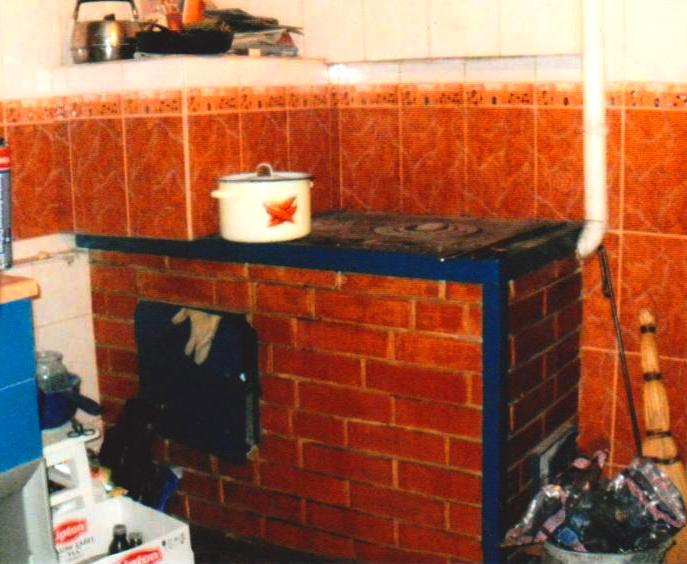

Вопрос: есть ли второй этаж? Конечно, лучше отопительно-варочная печь с отопительным щитом (грубой), который выходит и в детскую. В печь - змеевик с водяным отоплением, для обогрева остальных комнат. Расход - 1,5 ведра твердого топлива (угля) в сутки.
Примерно такая...
За кастрюлей стоит бак для гарячей воды для ванной и кухни.
Печь - это душа дома!!!
