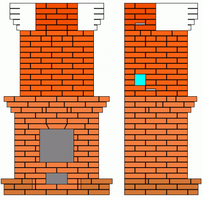

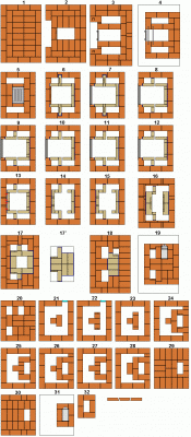

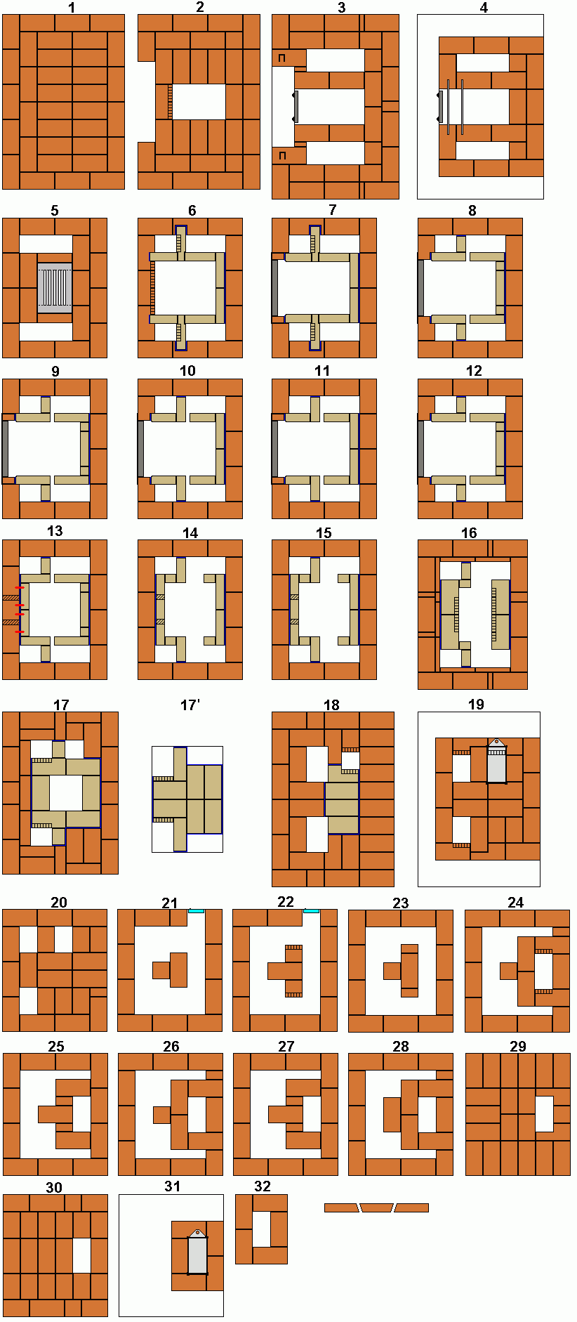

Дверки SVT-401, шамот ША(ШБ)-8, швы 0.5 см.
Порядовка масштабирована 1пк=0.5 см
Разными цветами на внешнем виде выделено изменения уровня стенок.
1) Цокольный ряд (не забываем про гидроизоляцию) при необходимости можно сделать несколько.
2) Зольник увеличен под возможную подачу внешнего воздуха.
3) Кирпичи обозначенные буквой "П" - это прочистки.
4) Прутки/полоски усиления лежат сверху т.е. под кирпичи пятого ряда... с одной стороны вроде и не надо, с другой люди любят в этом месте перегружать свод - лучше перестраховаться.
5) Колосниковая решетка (25х38 см) должна быть вровень с верхней плоскостью ряда для чего подпиливаем опорные кирпичи (показано пунктиром), не забываем, что железо при нагревании расширяется.
6) Футеровка делается на ребро, поэтому порядовка просто дублируется на два последовательных ряда. Синим показано базальтовый картон для компенсации расширения. Сухой шов 2-3 см. Примерку, где расположить границу канала и колпака лучше начать с восьмого ряда, чтобы не пилить лишний раз шамот.
13) Замок над дверкой (схема в самом конце порядовок). Красным показано штифты, что удерживают бруски (половинки, но вдоль) шамотного кирпича.
14) Замок из шамотного кирпича. СШ расширяется в хайло
16) Шамот дальше строго плашмя. На данный момент (10 внешних рядов, 5 - шамота) разница уровней должна составить не менее 10*7-5*130=50 мм.
17') Распиливаем восемь шамотных кирпичей на 30 мм плашки (отставание должно остаться около 20 мм) и оформляем свод.
18) Выравниваем шамотное ядро с внешними венцами с помощью базальтовой ваты. При нагревании оно может "вырасти" до 5 мм, так что можно и без ваты - просто оставить зазор в 1см с помощью выгораемого упаковочного картона.
Если Вы не уверены качестве кирпича, то стоит усилить конструкцию с помощью двух уголков 60 мм, что лежат (горизонтально и по центру венца если по отношению к порядовке) на 18 ряду и поддерживают четыре центральных кирпича 19-го ряда (опять же не забываем про расширение).
19) Задвижка летнего хода - стоит сверху на этом ряду.
32) Дымоход-пятерик. При необходимости высоту печи можно менять добавляя/убирая пары рядов 27-28.
Печь можно завершить декоративным карнизом (контурная линия). Пространство между дымоходом и карнизом заполняем керамзитом, минватой, пенобетоном D400 и.т.д. Иначе делаем распушку согласно материалу потолка.
Порядовка

Неплохо было бы добаваить прочистные дверки ( или хотя бы прочистные отверстия, закладываемые кирпичом) в 4-5 и 21-22 рядах.
Boris759
Сообщения: 272
Регион: Belarus
СообщениеДобавлено: Ср 28 Март 2012, 18:17 Ответить с цитатойВернуться к началу
Это ж типа в 3 ряду вынимается целый кирпич.А верхний ярус чистится с одной прочистки
Elm
Сообщения: 1413
СообщениеДобавлено: Ср 28 Март 2012, 18:24 Ответить с цитатойВернуться к началу
В третьем ряду есть прочистки.
В 21-м нет смысла, кроме той, что показано.

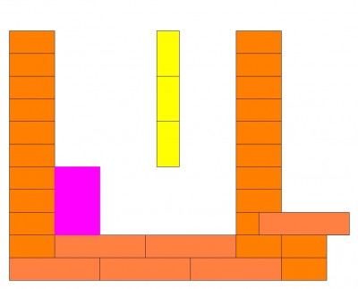

Boris759
Сообщения: 272
Регион: Belarus
СообщениеДобавлено: Ср 28 Март 2012, 21:28 Ответить с цитатойВернуться к началу
А колпак как чистить собираетесь коллега? там с годами столько сажи налипнет что знать не будешь-вспыхнет или отвалится само вниз.Кстати так и не убрали эти кирпичи(розовым ц.)внизу подвертки. Не подскажете зачем они там?
 Размер файла:  43.02 КБ
 Просмотров:  1191 раз(а)
Elm
Сообщения: 1413
СообщениеДобавлено: Ср 28 Март 2012, 22:03 Ответить с цитатойВернуться к началу
В 5-м ряду надо сделать скос - пропустил насечку, когда рисовал.
Без них почему-то все портится по части устойчивой работы... анализировать почему влом.

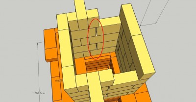

Anatoliy
Зарегистрирован: Сб 16 Июль 2011, 10:25
Сообщения: 29
Регион: Карелия, г. Кондопога
СообщениеДобавлено: Вс 6 Май 2012, 16:19 Ответить с цитатойВернуться к началу
Pano77, почему вы сделали сухой шов именно так? (в своей 3D модели)
В проекте автора и других которые я видел делают на всю высоту топки, непрерывающемся...
сухой шов?
 Размер файла:  70.97 КБ
 Просмотров:  1368 раз(а)
Сообщения: 10078
СообщениеДобавлено: Вс 6 Май 2012, 19:16 Ответить с цитатойВернуться к началу
Сути не меняет ... даже топка лучше перевязана по шамоту.
