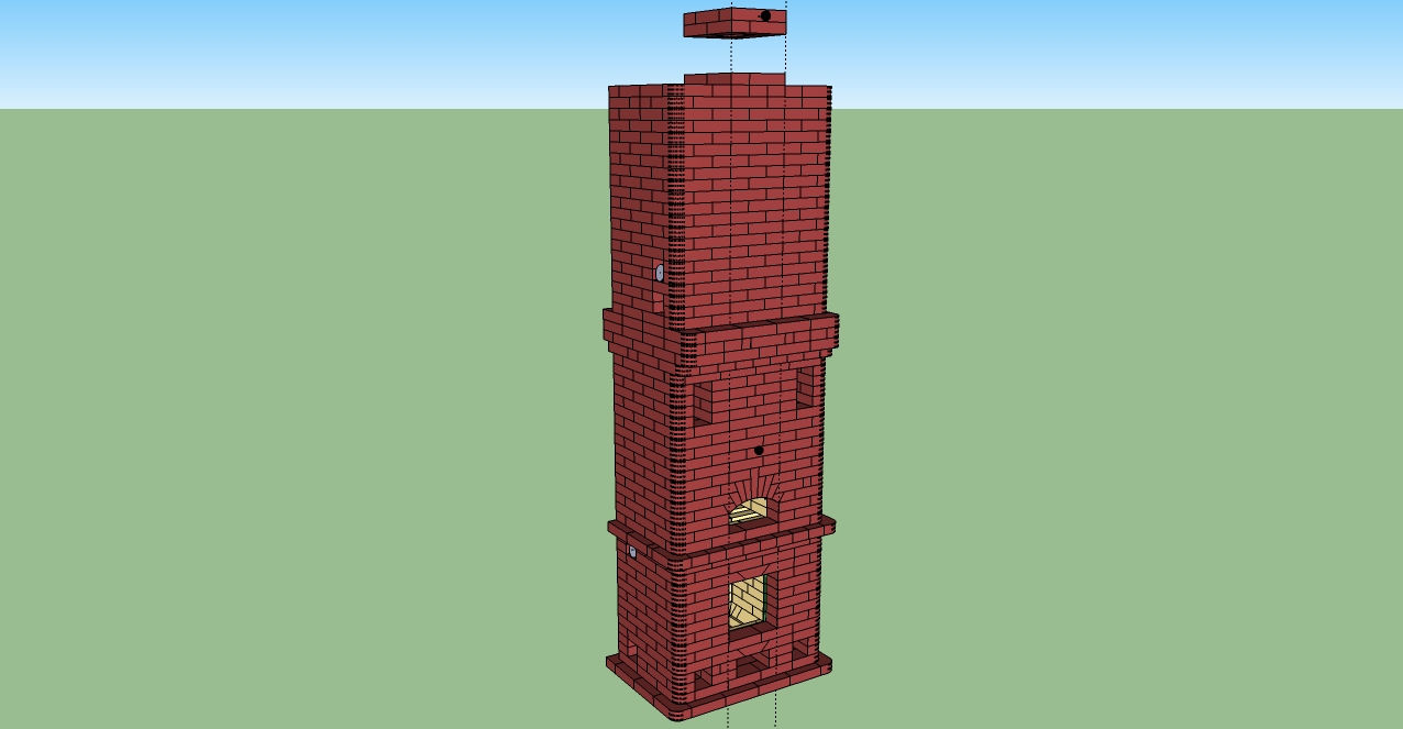

Здравствуйте, мэтры печного дела! Я новичок, поэтому прошу вашего совета и конструктивной критики.
Задача: отопление помещения 2-х этажного дома 7х6м. Дом – каркасный с минеральным утеплителем 150 мм. Вариант проживания – периодическими наездами.
Отапливаемое помещение первого этажа – 18м2 высота потолков 2500мм входная дверь отсечена от холодного воздуха улицы тамбуром. Окна: с южной стороны 1100х800мм, с северной 500х500мм.
Второй этаж - мансардный , примерный объем отапливаемого помещения – 60м3 (размеры в приближении: ширина - 4000, длина - 6000, высота - 2500). Окна: с северной и южной стороны – 1100х800мм.
Все перекрытия и крыша утеплены.
Решение: была спроектирована 2-х этажная 2-х колпаковая печь с параллельными дымовыми каналами и со встроенными воздуховодами , для обеспечения быстрого прогрева помещения. Топка – футерована, вторичный воздух с боков…
Проект в SketchUp здесь
Прошу, совет. Подходит ли печь для отопления. Нужно ли вносить изменения в конструкцию печи? Заранее благодарю за ответ.
Внешний вид печи – снимок со SketchUp.
 Размер файла:  187.5 КБ
 Просмотров:  830 раз(а)
СообщениеДобавлено: Ср 2 Май 2012, 13:23 Ответить с цитатойВернуться к началу
Проект можно и здесь разместить, если зазиповать.
В слои от 1 до 9 лучше 0 спереди поставить.
Вы действительно хотите пилить шамот для топки?
А почему топка из пиленого шамота, а со стороны колпака целый кирпич?
Почему подьемный такой большой по размеру?
Вы уверены, что трубы внутри прогреют воздух и не остудят печку?
Как себя поведет задвижка в верху ХК?
Как разделить колпаки и подьемный канал рядом с трубами?
Вы хотите греть второй этаж после первого колпака - хватит ли 20% тепла на разогрев верхнего колпака и пары труб в нем?
Не пойдет. Surprised

Стеклянные дверцы, а также ХК, практически несочетаемы с двухэтажностью - причина в необходимой мощности топки.
Если Ваш "дачный" не имеет дверей-люков, отсекающих 2-й этаж, то периметр печи 1-го этажа д.б. не менее 125% от рассчтётного, а второго, соответственно, 50-75%
В качестве футеровки калориферных каналов ставьте керамические трубы (ни чего не прогорит - и поддымливать не будет, а значит и не потребуется в дальнейшем заделывать душники)
УСПЕХОВ!!!

Дано: двухэтажная печь мощностью порядка 8 кВт при двухразовой топке (по факту может выдавать около десяти).
Для того, чтобы прогреть весь массив надо обеспечить 196 кВт*ч тепла или порядка 72 кг дров.
Делим на две топки по три закладки - надо сжигать по 12 кг дров за одну закладку и три раза подряд.
Вопросы:
1) Какая величина закладки у маломощных печек, что по ссылке?
2) Готовили ли уважаемые "удивители" пищу в ХК, сколько при этом дров сжигалось?
Ну и чисто для собственного развития оцените время горения второй-третьей закладки, когда топка уже нагрелась с тем чтобы получить лучевую компоненту через дверки на расстоянии, скажем, три метра.
Также продумайте процедуру готовки пищи в столь разогретой ХК... кроме лаваша ес-но.

Всем спасибо за ответы!
Благодарю. Сделаю.
Какие есть варианты?
Думал, что будет по-устойчивей конструкция... Хотя сейчас вижу что чрезмерно перестраховался Very Happy, и следовательно можно уменьшить размеры печки. Smile
Так получилось, думал чтобы с запасом было... Можно уменьшить?
Нет не уверен. Но сделал, чтобы быстрее прогревалось помещение после начала топки. А каким образом можно по-другому достичь желаемого эффекта?
Думаете поплывет? Хм.. возможно.....
Я предполагал проложить базальтовой ватой... Ну можно канал сделать из шамота...
Действительно остается 20% тепла после первого колпака? Не знал... Тогда точно не хватит... Smile Значит на обогрев вторую топку на 2-м этаже)
Понял. Спасибо. Будe додумывать и переделывать. Smile

Elm, благодарю. Значит разделив топки можно уменьшить и размеры топочной камеры. Думаю так и стоит сделать...Smile Тогда вопрос. Есть ли зависимость мощности печи от объема топочной камеры? А также какую тепловую мощность выдает 1 м2 массива красного кирпича за одну и за две топки в течении суток. Заранее благодарен за ответ.
Чисто функциональная, чтобы дрова поместились - см. расчет постом выше - если топка слишком маленькая, то для того, чтобы прогреть весь массив печи надо будет делать большое число закладок (если больше трех, считается, что уже плохо) вплоть до того, что непрерывно топить весь день.
Непрогретая печь - это как каменный замок внутри которого горит камин.
Обычно берут 300-350 Вт и 500 Вт, но есть и калькуляторы: http://vladirom.narod.ru/stoves/index.html
Две топки действительно позволят как любоваться пламенем, быстрее прогреть помещение через прозрачную дверку и готовить в ХК, так и качественно обогреть помещение... Также бонусом пойдет возможность сжигания любых пород дерева.
Эту проблему (недогрева второго колпака) решают с помощью задвижки в своде первого - приоткрыли и вот уже не 80% остается в первом, а только 60%... Достаточно окошка в полкирпича, как можно и сразу просверлить калиброванное выравнивающее отверстие.
Если мы сразу балансируем двухэтажную печь на два колпака, то желательно сделать и третий - в нем будет "ловиться" около 10 % тепла (еще раз уточню - это при условии, что выравниваем первый и второй колпак).
