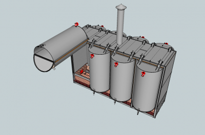

Загрузка в реторты осуществляется длиномерными балансами, без распиловки.
Процесс производства древесного угля непрерывный: по-очередно загружаются
сырье и выгружается древесный уголь с каждой реторты.
При сушке сырья вверху кран на реторте открывается и с него выходит пар.
Образующиеся пирогазы выходят с реторты через три нижних патрубка и
сжигаются в потоке вторичного воздуха. Весь процесс осуществляется на
естественной тяге. Для выгрузки древесного угля реторта немного отодвигается
вбок, вручную,открывается нижний полу-люк и с нее вываливается древесный
уголь. Для загрузки реторта устанавливается в горизонтальное положение и
фиксируется на площадке. В этом положении проем в установке закрывается
щитом, для предотвращения выхода дымогазов. Загруженная сырьем реторта
опускается с помощью ручной или эл/лебедки.
Установку проще ремонтированть при такой конструкции. Можно визуально
осмотреть саму топочную камеру.
Топочная камера выложена из шамотного и керамическиго кирпичей. Обычно
кладку следует произвести после того, как стальная конструкция установки
будет установлена на плиту ж/б.
Если что не ясно, спрашивайте.

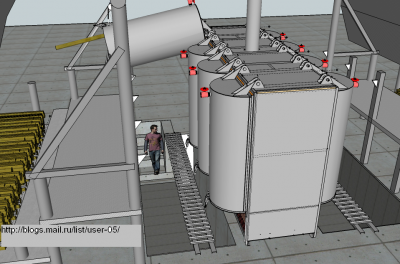

Вот ещё фото
