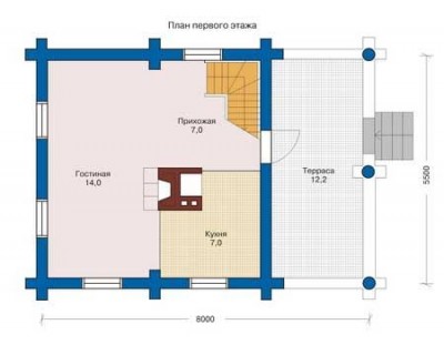

Добрый день.
Хочу печь в домике в деревне. Печь отопительно-варочную и камин. Возможно ли их объединить в одну конструкцию?
Дом в два этажа, первый 6 на 6, второй 6 на 8 (внизу есть веранда).
Буду рад советам.

На первом этаже - отопительно-варочную с камином, на втором - щиток или печь с транзитным дымоходом.
Начерно рыться в каталоге: http://www.stove.ru/index.php?lng=0&rs=41 (в других разделах тоже), выбирая печь порядка 4х5 кирпичей.
Для более толкового совета надо план дома и параметры стен.

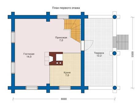

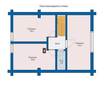

Вот приблизительный план, только ширина дома будет 6 метров. План из интернета, будет еще переделываться, но расположение комнат и метраж останется приблизительном таким же. Печь хотелось бы разместить также, варочная и топочная часть в сторону кухни, а каминная часть в гостинную. На плане труба идет в одной комнате, а мне хотелось бы что бы труба обогревала сразу две спальни на втором этаже. Третья к сожалению будет холодной.
Общий вид дома
 Размер файла:  44.68 КБ
 Просмотров:  757 раз(а)
План первого этажа
 Размер файла:  20.19 КБ
 Просмотров:  879 раз(а)
План второго этажа
 Размер файла:  16.16 КБ
 Просмотров:  812 раз(а)

Если сделать не одну, а две печи, то удастся и обогреть весь дом:
1) Варочная печь около правой стены кухни с тем чтобы вышла щитком в правой спальне второго этажа.
2) Камин и отопительная печь чтобы вышла именно на стену между спальнями.
В целом проект не сильно хороший - вот эта открытая веранда никому не нужна, а нависающая комната и сильно увеличивает теплопотери дома. Открытые веранды и внутренние балконы - они для Италии и.т.п. с ее солнцем...
Также, "правильный" мансардный этаж в 1.5-2 раза дороже от обычного в сумме с холодным чердаком.
