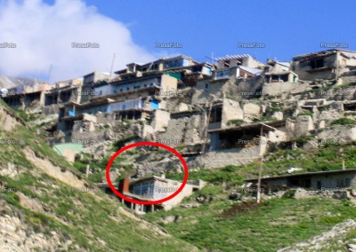

Поначитался знающий народ книжулек про дымоходы... Умора.. Ерунда какая-то. Никто, видать, в горах, в аулах ни разу не бывал, в землянках партизанских не прятался. 2,5-3 метра от пода, накрой верхом дымоход металлической четырехскатной шапкой уклоном 120 град. от сердцевины, подъем шапки сам при розжиге увидишь экспериментально. Сырыми дровами разожги, лучше в ветер по основной розе, не будет под шапку никаких ударов и самое главное... пошли ты на ... этого заказчика, который живет, как крыса в трюме и боится "обкурить" более знатного соседа. Не надо раболепствовать, господа вольные каминщики. Хорошей тяги всем!
Печника всякий обидит, да не всякий потом утром проснется. tel: 8 911 496 23 56
Вот где проблемы
 Размер файла:  452.71 КБ
 Просмотров:  676 раз(а)
