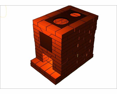

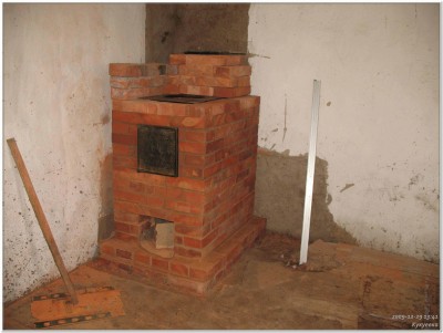

Захотелось попариться.
Почти сложил свою первую банную печь. Бюджетный вариант. Поскольку исходил из существующего помещения (старый домик- бывш. летняя кухня)в котором размер парилки будет всего 2.5х1.9 м с потолком 195см пришлось придумывать что-то миниатюрное.
Каменка (2.5х3.5 кирп) прямого нагрева с подовым горением дров. Перекрытие топливника (ширина 380мм) листы тракторной рессоры поставленные на ребро. Дверку в топливник не ставил т.к. планирую закрывать заслонкой на манер русской печи. Перекрытие каменки плита чугунная двухкофорочная (410х710). Дальняя конфорка для выхода дыма в насадную трубу, ближняя для нагрева емкости с водой порядка 30-40 литров (вода требуется только для пара и веников).
Кладка велась в ноябре при подогреве раствора и помещения кварцевым обогревателем, в настоящее время все приостановлено до прихода весны и плюсовых температур
Вопрос знатокам. Насколько жизнеспособна моя поделка?

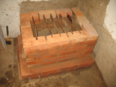

Узел перекрытия топки
надеюсь ответ получен за это время ...
СообщениеДобавлено: Чт 10 Май 2012, 08:57 Ответить с цитатойВернуться к началу
У вас высота не80-100 см у топки и не получите полного сгорания дров.Плита лопнет от попадания воды.Ваш проект проживет недолгои если хотите дышать норм воздухом без каленого металла то делай по черному и от посетителей не будет отбоя.еСЛИ ВРЕМЕНИ И ДЕНЕГ ЛИШНИХ МНОГО ТО ПОПРОБУЙ.НО ЛУЧШЕ НЕ НАДО....
