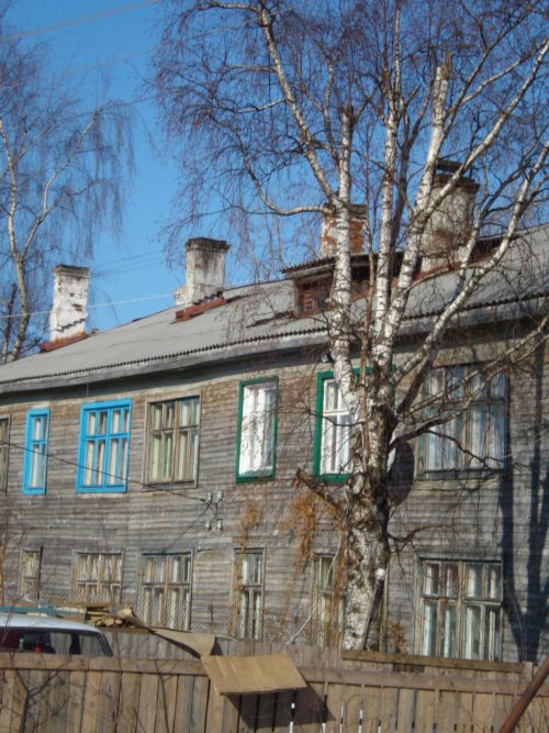

Маленькая предистория.
Недавно сравнительно я заинтересовался печным делом, в немалой степени благодаря этому форуму. По профессии я строитель и расширить свой кругозор и знания в печном мастерстве хоть немножечко мне представляется достаточно увлекательным, интересным занятием, для себя по крайней мере, в форме моральной и эстетической компенсации. Во что впоследствии это выльется я не знаю, во всяком случае существенных заработков в качестве печника на горизонте моем не предвидится.
Так вот. Обладая нечеловеческой усидчивостью, усердием, трудолюбием, обстоятельно подойдя к печному вопросу, вооружившись писющчей ручкой и толстой тетрадкой, на старости лет я проник на курсы печников в профильное наше училище ПТу, а ныне индустриальный лицей. Подробности обучения и сдачи экзамена я опущу, иба... Сейчас для получения корочки мне нужно найти самостоятельно практику и поработать дней 40 в сфере ЖКХ за сумму более чем символическую в качестве практиканта, но не подсобника. Доверили мне ремонт оголовков дымовых труб вот в таком доме:
см. вложение
В то же время нашёл я фирму из другого города нашей республики, занимающуюся продажей и установкой ППО, которая выиграла тендер на ремонт печей и кухонных очагов двух домов в том же пригороде Сыктывкара районе . В принципе там общая цена контракта бюджетная, зато штампик мне и з/п мало-мальская обеспечена... правда подписываться мне придётся сразу на два дома, а застрять там можно надолго...
Есть три варианта событий:
1. 40 дней ради штампика в минус работать;
2. Буксовать всё лето за зарплату чуть более чем бюджетную, но со штампиком в качестве бонуса;
3. Забыть про это свидетельство печника и работать спокойно в своей непосредственно отрасли, пока вакансии есть в наличии.
Который из них посоветуете?

Ремонт оголовков - одна из самых стрёмных работ...
Лучше всего когда ремонт идет вместе с заменой шифера - тогда можно не бояться, что шифер треснет, как и опереть лестницу прямо на чердак.
Иначе большой гемор, особенно если пологий скат и дымоход далеко от конька - надо две деревянных лестницы положить на шифер по обе стороны от дымохода, а к ним прибить и.о. лесов, которые страховать на конек...
Не ну если два этажа, то штукатурный "стакан" (такой себе с "коленом" в отличии от электрического) еще можно использовать, но это как наличие, так и дополнительные траты, хотя не в пример удобнее...
Выдра чего-то очень высоко...
Вот чего реально надо - это не штампик, а практика самых разных работ, как и личный альбом реализованных печей )))

Спасибо за отклик. Думаю, что в деталях обсуждать практическую сторону пока рано. Не определился я ещё в выборе подходящего варианта. К тому же у фирмы этой иногрордней пока всё в проекте, никакой конкретики. Соответственно с моей стороны тщательного осмотра обьекта пока не было, на чердак я не лазил, что там со стояками творится не знаю. С печами там мутное дело. А оголовки переделывать надобно по-любому ( те что на фотогр. ещё более-менее)... Если же говорить о безвозмездной 40-ка дневке ,- так у них там в РЭКе профильных специалистов полно (кровельщиков и плотников) пусть сами и думают, как процесс организовать, не впервой им тем более...
Лет пять назад подвизал меня субподрядчик на шатровую крышу для кирпичной кладки вент. шахт со вставками асбест. труб в пятиэтажной 8-ми подьездной хрущёвке . За плотницкие, подсобные, кровельные работы, за демонтаж под ноль старых шахт отвечали соответствующие работники. Правда с подачею материала, демонтажом шахт и уборкою мусора там многим проще было, поскольку перекрытия ж/б, а в деревяшке на чердаке какое может быть перекрытие? По балкам подшивка дюймовая, а между ней керамзит или стружка прессованная? И в каком состоянии балки чердачного перекрытия? А в тендере обозначенная сумма на ремонт печей/дымовых труб явно не предусматривает затрат ни на кровельные работы, ни на кап.ремонт черд. перекрытия. И провалиться в квартиру вместе со сконструированными лесами и затаренным кирпичём мне кагбе не хочется...
У них там в РЭке есть пенсионерка старушка-печник. Вполне допускаю, что она те печи лет 50 назад как раз таки строила. Сейчас с трубами она не работает, а делают их вместо неё скорей всего кровельщики или плотники, ну или же практиканты , вот и потерялись в процессе немножечко... Печников на сезон (5-6 месяцев) на з/п в 10 т.р. там не предвидится.
Надо, согласен . Вот только кроме ремонта и перекладывания старых конструкций или просто постройки дачных печурок печное дело у нас особо не развито, впрочем зарекаться не буду, недостаточно спрос знаю, в котеджах и таунхаусах на трубы не обращал никакого внимания. Знаю что на базах М-125 кирпич в наличии только имеется.

Да, пожалуй 2-ой вариант предпочтительнее, но всё же вопросов пока более, чем ответов.
Потяну ли я эти обьекты под свою лично ответственность, когда представители фирмы находятся в другом городе? К тому же для лицензируемой деятельности хотя бы один печник нужен с 5-ти летним стажем работы по профилю, а с этим у меня траблы, как раз-таки.
p.s. Плюс ко всему свидетельство печника мне нужно получить обязательно. Договор с лицеем обязывает. В их отчётности к вышестоящей инстанции я, наверное, давно уже отучился, прошёл практику, заматерел, оброс опытом и штампую печи во благо отечества аки куличики... Ох уж эти мне кабинетные теоретики.

Моё мнение,такое главное ничего не сломать.Почитай про растворы, кладку ,ПОЖАРНУЮ БЕЗОПАСНОСТЬ.
Практически все начинают с ремонта печек и труб.Как либо по другому сложно и может выйти очень дорого.Печнику.
Это я для того, чтобы не обольщаться легкостью работы... чтобы не провалиться леса опирают на доску 40-вку... ну и не стоит начинать с нее - без опыта так можно вообще (тьфу-тьфу-тьфу) свалиться и костей не собрать.
Тут надо завести знакомства, чтобы получить возможность отбирать нужный за сравнительно маленькую мзду (+ 20% к стоимости - нормально)...
