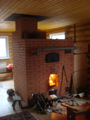

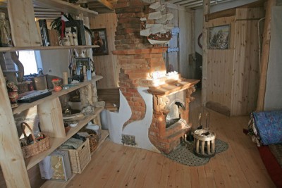

СообщениеДобавлено: Чт 27 Январь 2011, 12:08 Ответить с цитатойВернуться к началу
Дима, это "с лица камин". Топка там слева за полкой.
Вроде по описанию и фотографиям все понятно Confused
Решение сделать топливник универсальным. Наверно даже можно что то приготовить на канализационном люке Smile а лежанку прогреть традиционно по "змейке".

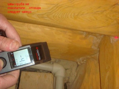

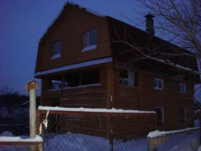

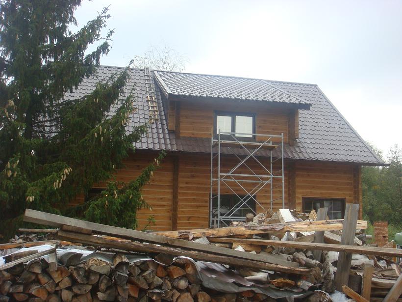

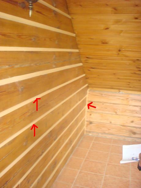

СообщениеДобавлено: Вт 29 Март 2011, 00:23 Ответить с цитатойВернуться к началу
Продолжение
Дом срубовой (ульяновский сруб ф 240-300мм). В доме печное отопление - котел КИК26. Швы сруба не конопатили отсюда и минус в углах. Жилая отапливаемая площадь 2-вух этажей по 80х2=160 м2. Система отопления - алюминиевые радиаторы. В системе бак накопитель 200 литров.
 Размер файла:  76.51 КБ
 Просмотров:  1076 раз(а)
 Размер файла:  315.18 КБ
 Просмотров:  1386 раз(а)
дом_из_сруба
 Размер файла:  63.63 КБ
 Просмотров:  1050 раз(а)
Последний раз редактировалось: Дмитрий Смирнов (Вт 29 Март 2011, 00:42), всего редактировалось 2 раз(а)

Дмитрий Смирнов
Сообщения: 598
СообщениеДобавлено: Вт 29 Март 2011, 09:23 Ответить с цитатойВернуться к началу
zika
Вы имеете конечно право на свое теоретическое мнение Very Happy
Однако в данном случае привел 2-ва практических примера не случайно.
Имею возможность наблюдать на практике как происходит строительство этих домов. Отношения с заказчиками сложились хорошие и они охотно делятся своими ощущениями. Объединяет эти дома то, что они оба деревянные(площадью +- 150 м2) и отапливаются твердотопливными котлами.
Првый заказчик строя (первый свой) "срубовой" дом хотел сэкономить на "ульяновском срубе" в итоге получил брак и обман. Со слов заказчика ...знали бы мы, что сруб это так хлопотно и дорого ....строили бы из кирпича....на сегодняшний день денег потрачено больше чем если бы мы строили "кирпичный" дом (блоки, кирпич, бетон и пр.).
Из практического опыта знаю, что срубовой дом это либо для состоятельных заказчиков либо для обманутых первоначальной дешевезной сруба-стенового комплекта(продавцы вольно или не вольно но умалчивают о дальнейших предстоящих расходах при строительстве и отделке сруба). В срубе куда ни глянь везде "нюансы" и "тонкости" и предвидеть, а уж тем более просчитаь заказчику сложно. Это прдлагают только матерые конторы с большим практическим опытом (а он - опыт всегда в цене).
Вот ссылка на матерых спецов
http://krasivye-doma-iz-dereva.gorodles.ru/
Второй заказчик строя "брусовой" дом (видимо не первый) решил не экономить и не прогадал. Цена герметика на его дом около 250 000 руб. В его доме "ташкент". Делали замеры стен и швов тем же прибором, все отлично. Перепад-разница температур на градуснике (воздух в помещении) и на лазерном "термометре" ( стены) составил 2 С. И те сомнения по поводу дороговизны "буржуйского" герметика с наступлением зимы ушли и осталось только удовлетворение построенным домом.
Вот это мнение практика. Может кому и пригодиться

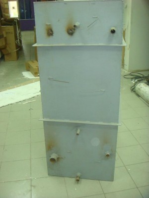

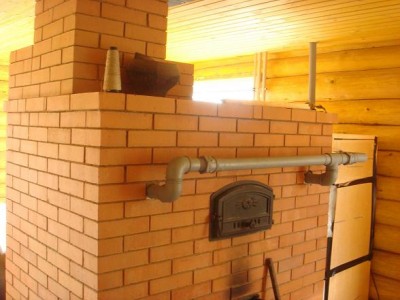

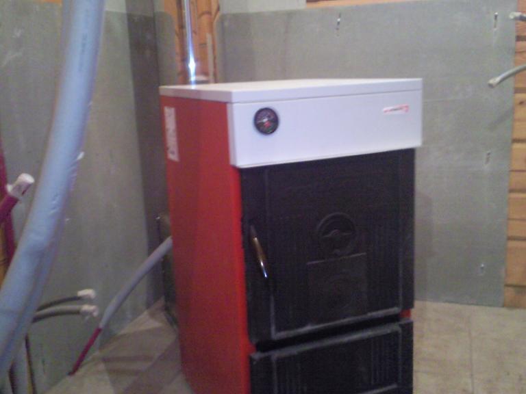

Вот фото котла с духовкой.
В духовке (остывающей) на следующий день внутри 130 С.
С баком нужно осторожно.
Информация для тех, кто хочет монтировать систему отопления под давлением и прямоугольный бак накопитель на 1 м3.
Этот бак усиливали и укрепляли ..из нутри и снаружи....переделывали 3 раза перед тем как он начал держать давление 2 атмосферы.
Если бак будет под давление то нужно брать буржуйский, по форме(как яйцо), он хоть и дорогой зато качественный. Мой заказчик подумал, что сможет сэкономить и сам попытался изготовить такой бак. Это целая приключенчиская история в которой 2-рой и 3-тий разы бак испытывали на автомойке перед тем как установить его в систему отопления.
Он до сих пор издает странные звуки хоть и стянут двутаврами, на него больно смотреть (фото позже). Фото в приложении бак до того как над ним "поколдавали" технологи. Со слов заказчика...если бы я знал что на практике будут такие сложности и затраты...то заказал бы лучше заводской "буржуйский"

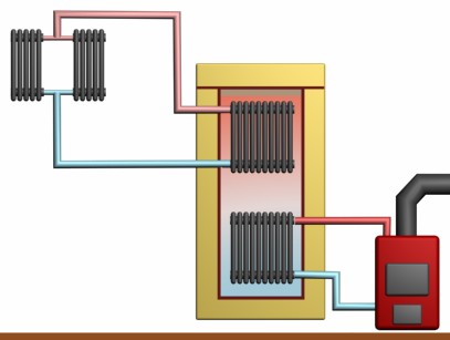

СообщениеДобавлено: Вс 3 Апрель 2011, 23:00 Ответить с цитатойВернуться к началу
Необязательно делать бак ТА напорным, можно сделать безнапорный с теплообменником(ТО). В качестве ТО подходят чугунные радиаторы(это для рукастых самодельщиков).
