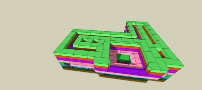

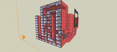

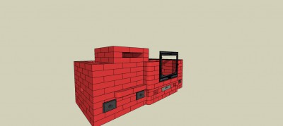

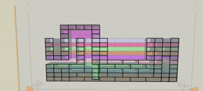

Начал ваять свою первую печь, до этого только помогал.
Печь двухколпаковая.
В середине образовалась колона 1,5 на 2,5 кирпича.
Сначала предполагал просто заложить ее кирпичом, термальную массу так сказать повысить, но вот подумал а не сделать ли внутри нее воздуховоды на манер каминных.
Три отверстия: одно внизу под топкой, соединено со вторым вверху где-то в районе перекрытия первого колпака (а может и выше), и еще одно внизу на боковой стенке слева (это уже другая комната). То есть такая буква Л.
в левое боковое нижнее отверстие ставится кулер от компа и воздух принудительно проходит по букве Л, и нагреваясь закачиается из одной комнаты в другую. Верхнее отверстие для увеличения кпд в таком режиме лучше конечно заткнуть. Вторая комната в результате достаточно активно прогревается. Отмечу что комната жилая и в ней тоже есть печка - грубка, но ее мощности иногда много, а иногда мало Smile
В пассивном режиме (без кулера) воздух самотоком поднимается из нижних отверстий и выходит через верхнее отверстие. не решил еще куда лучше его слелать в левую комнату или лицевую. При желании можно какое нибудь из нижних отверстий заткнуть, чтобы не охлаждать излишне комнату.
Мои сомнения:
1. Безопасность. Вероятность попадания дыма в возуховод. Одно дело когда есть доступ ко всем внешним стенкам, в случае чего всегда можно замазать, а в воздуховод уже особо не влезешь, На крайняк конечно можно просто заложить, заглушив конструкцию. Но ведь делают воздуховоды в тех же каминах.
2. не будет ли нижний мостик высотой в 3-4 ряда существенно мешать движению газов. Но вроде для колпаковой не так критично, плюс кирпичи подпилить на манер подверточных со всех сторон, к тому же не напротив хайло, а "за углом"
3. стоит ли игра свеч? вроде как площадь отдачи тепла очень приличная. Но будет ли успевать прогреваться воздух принудительно проходя по воздуховоду. Как решение подобрать вентилятор с низкими оборотами.
4. какое делать сечение нижнего левого (выпускного) канала... наверно лучше таки полкирпича на полкирпича (на два ряда кладки), но может и одного ряда достаточно будет, у нас же кулер все таки.
5. может есть более грамотные варианты использования шахты: например засунуть туда змеевик буквой U, засыпать шахту песком и на перекрытие первого колпака установить бак для воды, будет он работать. Я вообще то планировал установить бак, но его я хотел установить в качестве части перекрытия первого колпака с контактом дна с дымом, чтобы вода гарантировано нагревалась. но безконтактный вариант выглядит более надежным. Но хочется ж и то и это попробовать Smile
Жду замечаний, критики и предложений... печь в процессе кладки, раньше надо бы ло бы спокойно обмозговать, но идея появилась совсем только что, как случается Smile
Сечение по воздуховоду
 Размер файла:  184.13 КБ
 Просмотров:  697 раз(а)

Сечение воздуховода в середине буквы Л (верхнее отверстие) П
 Размер файла:  204.8 КБ
 Просмотров:  691 раз(а)
Общий вид
 Размер файла:  134.33 КБ
 Просмотров:  681 раз(а)
План печи в седьмом ряду (для общего понимания движения газов)
 Размер файла:  249.99 КБ
 Просмотров:  669 раз(а)
