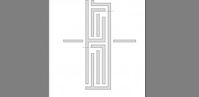

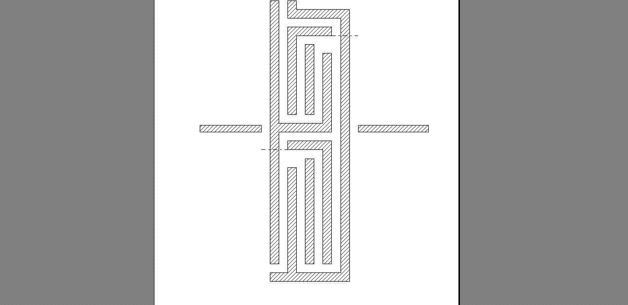

Оцените жизнеспособность конструкции щитка на 2 этажа. Пунктирные линии -предполагаемые места размещения задвижек для организации раздельного нагрева. К щитку предполагается присоединить варочную плиту. Прошу разъяснить возможные недостатки и указать пути их устранения.
Спасибо.
толщина стенок и, соответственно, дымовых каналов - 1/2 кирпича.

Пока это всего лишь схема без размеров - она может быть и рабочей, и не рабочей. Чисто мое ИМХО - не нравится.
Замечу, что подобный фокус - много опускных каналов - практикуют только в случае, если каналы размещены над топкой и есть дополнительный подогрев - нагрев топки стимулирует тягу сразу во всех ветвях печи, что облегчает запуск... иначе только с "толкача", что не есть гут.

Что может повлиять на "рабочесть" конструкции? Высота щитков не будет большой - 1.5-1.8м. Что до каналов - есть опыт использования подобной схемы, где вместо входа в щиток 2го этажа - труба, а опускных каналов вдвое больше. При растопке открывается прямой ход, а потом газы направляются в щиток, и всё прекрасно работает. Вот только 2й этаж не отапливается, почему и возникла эта конструкция.
Если не затруднит, обрисуйте схему по Вашему видению.

Стоит обратить внимание на:
1) Мощность топки - как бы там ни было, но весь этот массив надо полноценно прогреть. А ведь еще и варочная плита "отнимет свое".
2) Общая длина каналов - их сопротивлению движению дыма. В двухэтажной печи их длина довольно значительна.
Две двухэтажки "от классиков": http://forum.stovemaster.ru/viewtopic.php?p=69204&highlight=#69204
