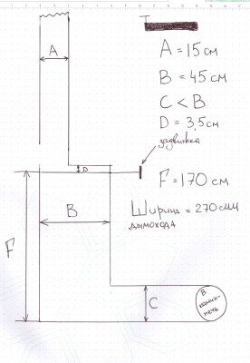

Всем здравствуйте!
Долго мучился проблемой обратной тяги из камина-печи, причём даже с закрытой задвижкой и, наконец, решился вскрыть дымоход со стороны улицы (дымоход во внешней стене). Как и ожидалось, задвижка не перекрывала весь дымоход в закрытом состоянии и оставалась ещё щель около 2-3 см. Кроме того, обнаружилось необычное, как мне кажется, строение дымохода (см. на рисунке, вид сбоку, слева внешняя стена, там где она прерывается - я пробил дырку).
Вопросы:
1. Можно ли заделать щель в 2-3 см сбоку от задвижки и чем ее заделать или лучше поменять задвижку?
2. Мне не нравится, что после относительно узкого горизонтального участка идёт широкий вертикальный участок высотой 170 см, затем задвижка делает "колено" 90 град, после задвижки ещё небольшой карман и потом дымоход сужается до размеров "кирпич на пол-кирпича".
Являются ли такие заужения и расширения дымохода нормальным и если нет, то как их лучше исправить?

Задвижка должна полностью перекрывать дымоход - надо или поменять, или доварить задвижку.
Карман и расположение задвижки какое-то стрёмное...
Дымоход во внешней стене не есть хорошо - его надо дополнительно утеплить.

Дымоход утеплён 2 кирпичами и 10 см минваты.
Основной вопрос - что делать с этой широкой частью? Стоит ли нарастить внутреннюю стену, чтобы сечение дымохода было постоянно по всей длине? Или это не принципиально????

Не зная всех тонкостей создания трубы не могу быть уверен в совете, но обычно весь дымоход делается одного сечения, т.е. С должно переходить в А... и все.
