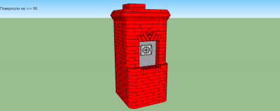

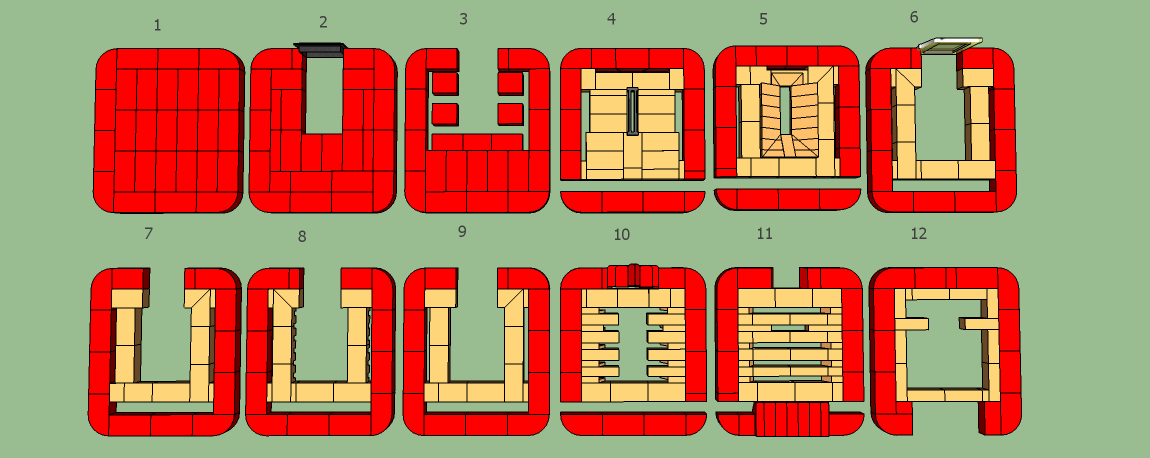

Печь для бани 10 -12 м.куб. Какие будут замечания, рекомендации?

..и опять немного не доделан ..
Остался главный вопрос:
- как и на чем стоит бак?
- почему решили бак без горловины?
- почему не в уровень с лицевой кладкой?
- не уменьшит нагрев стенки в низу конвекционные каналы?
- что важнеее: нижний прогрев печи для пола парной или конвекция?
- нужна ли конвекция в паровой бане?
24 ряд - висячие кирпичи в перекрытие по "горячему столбу"
там же отсутвует проставка на защиту лицевой кладки у заслонки печи
Пока как то так.

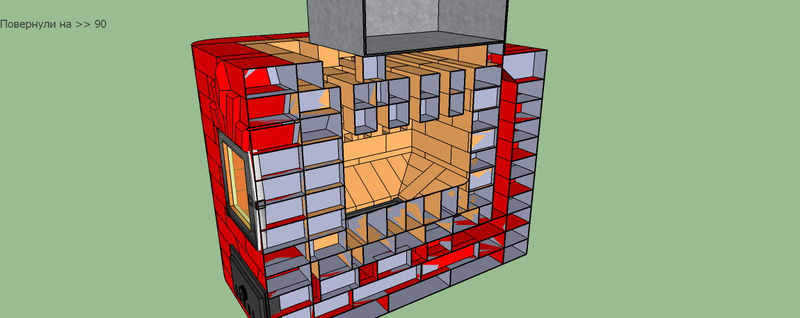

Добрый, вечер! Если уважаемый Александр-та, не против, то видимо бак (жаровня для камней) одним краем стоит на кирпичных подпорках над катализатором, другим опирается на заднюю стенку ядра!?

Владимир у вас, какая версия программы? В 7- ой всё отлично открывается!

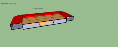

Не в уровень с лицевой кладкой потому, что так больше прогрев камней, т.е. при той же площади прогрева уменьшил объем духовки для камней.
Евгений, под конвекционными каналами подразумеваешь каналы подачи вторичного воздуха?
"там же отсутвует проставка на защиту лицевой кладки у заслонки печи" - почему то решил ее не делать, не думаю что без этого будет хуже.
 Размер файла:  17.88 КБ
 Просмотров:  1371 раз(а)
 Размер файла:  107.85 КБ
 Просмотров:  2227 раз(а)

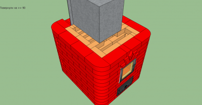

Александр, канал ВВ это ванал ВВ. Вот промежуток между топкой и наружной стеной с выходами в бока. О них речь.
Как поведет себя клиновой кирпич на опору в кирпич без нагрузки?
Опять вся надежда на мощный клей?
ИМХО узел не надежен.
Сделав у бака горловину мы не только улучшим эстетическую сторону печи, но и добавим (при желание) еще площадь (сторону) соприкосающаю с огнем. В результате бак будет греться со всех шести сторон.
И крепить удобнее: горловина+зад бака на опоры.
И защита от подвижек. Все одно придется делать фальш панель на баке, закрыть термощель.
Не увидел узел согласования трубы с ядром каменки. Или так же на "распределенную" площадь, как и в варианте с задвижкой? Куда пойдет, туда и пойдет.

Я эти каналы сделал для большей теплоотдачи печи, Евгений ты думаешь что из за них намного уменьшится нагрев камней?
Где клиновой кирпич, то тут можно проармировать или поставить стяжки, что будет надежнее.
Такой бак, т.е. без горловины, для возможности замены в случае прогара без разборки печи.
Узел согласования ядра и трубы (вариантов много) я оставил на выбор того кто будет ложить.

Из за конвекционных каналов нагрев камней не уменьшится, а вот режим парной изменится. Я не сторонник таких воздушных потоков в паровой бани, но дело вкуса.
Перекрытие надо продумать, поскольку печь ко всему еще и прямоточная.
Если бак сделать из нержавейку, то разборки не понадовбиться лет пятнадцать, а это уже капитальный ремонт бани Smile

Про печь вопросов нет, ее задачи понятны.
Если оставить конвекционный канал (получается типа холодной четверти), то низ печи от топки будет прогрет слабо, а следовательно и пол у печи в парной. Поэтому в этом случае рекомендовать заказчику сделать теплые полы в парной, как по технологии, так и по прогреву.

Еще вопрос по полочке под баком.
Вы делали так ранее?
Интерес реальной эксплуатации: как держит кладка, не размывают водой, не "отбивают" шайкой ...

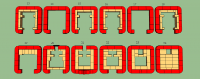

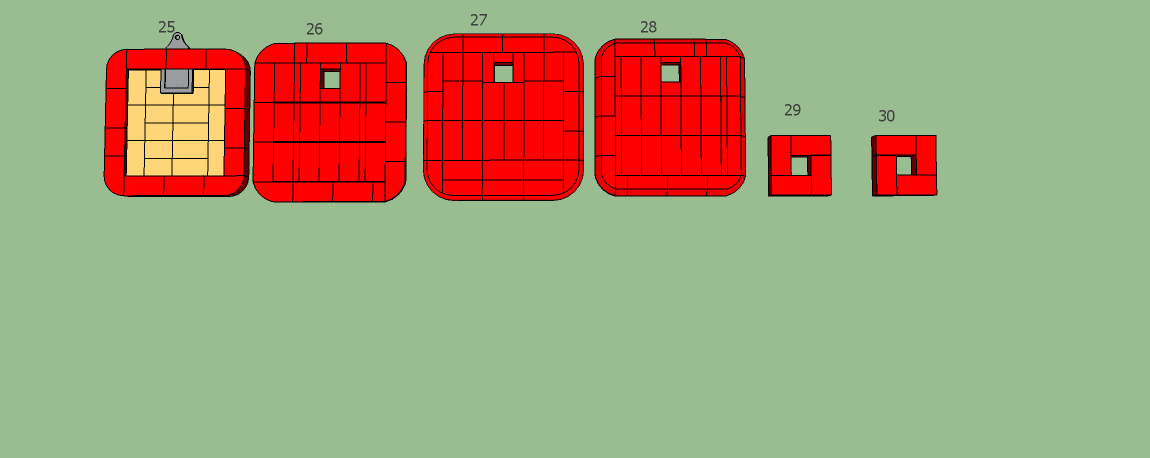

Сделал порядовки печи.
 Размер файла:  32.4 КБ
 Просмотров:  2362 раз(а)
 Размер файла:  27.37 КБ
 Просмотров:  2017 раз(а)
 Размер файла:  16.27 КБ
 Просмотров:  1832 раз(а)

Классика жанра, в наших краях она называется "народная-мордовская печка" парится хорошо, но много кушает дров и требует дополнительной "закрывалки" трубы. Я использовал раньше вьюшку.
Да, подойдет для бани 3х3 при 2-х метровых потолках.
