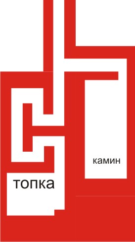

Подскажите пожалуйста, будет ли работать сия конструкция. Печь ПТОУ2500+камин с горизонтальным ходом.
Если да, то где поставить задвижку.
Если нет, то посоветуйте как сделать.
Заранее спасибо.

Печь из-за двух газовых вьюшек будет заводится только с толчка...
Камин скорее всего будет поддымливать - зависит от параметров горизонтального участка.

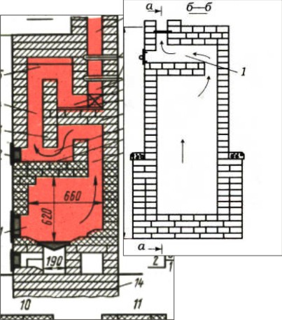

Про две газовые вьюшки немного не понял.
Хотел соединить следующие печь и камин.

Печь в целом неудачная - топка низкая, как бы и не под дрова вообще.
А газовая вьюшка - это когда дым более высокой температуры не пускает вверх более холодный и наоборот.
Рассмотрим работу печи: в начальном состоянии в дымоходе холодный воздух, мы начинаем топить печь и получается что верхний перевал просто заблокирован - горячему воздуху просто не хватит тяги протолкнуть в дымоход всю массу столба холодного воздуха. Чтобы растопить такую печь без дыма придется затолкать в ревизную дверку бумаги и "протолкнуть" вручную... или ждать пока прогреется перекрытие соглашаясь с некоторым количеством дыма...
Также будет заблокирован (хотя и в меньшей степени) первый перевал.
С этой печью ощущение что взяли какую-нибудь нормальную и зачем-то втупую уменьшили...

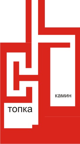

Спасибо. Будем думать.
П.С.: Извините за назойливость, возможно посоветуете, что нибудь с таким расположением печи и камина?
