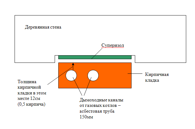

Я уже создавал подобную тему - но всетаки только похожую но не такую в процессе строитиельства пришлось кое что пересмотреть.
Как всегда - Неожиданно. столкнулся стакой проблемой - необходимый вент-дымоходный канал должен подыматься вдоль деревянной стены (дом то деревянный), для этого задумал отступить от стены 45см. и сижу довольный. но пришел в очередной раз в дом и обнаружил, что потолочные балки перекрытия тоже из дерева и от них тоже нужно отступать необходимые сантиметры - а вот тут уже и не получается - балка в притык к стене каналов (даже одного сантиметра не остается).
Вот теперь большой вопрос - что делать!!!! Думаю сделать в стене углубление, в это углубление прложить суперизол (какой толщины незнаю) а потом вести обыкновенную трубу (асбестовая труба обложенная красным кирпичом) к каналу в асбестовую трубу будет подключаться газовый котел из цокольного этажа т.е. канал идет на всю высоту стены.( на рисунке вид сверху.)
вопрос к специалистам - можноли так сделать. и если нельзя по нормам (а ятак думаю что нельзя) то может ли такой вариант быть безопасным при повседневной жизни
В соседней ветке создал точно такое же сообщение но что то там активность никакая.
Сергей

А не проще обычный сендвич на кронштейнах повесить?
Или даже самодельный сделать, утеплив АЦ трубу.
Да если и делать так , то красный кирпич необязательно ибо уже есть АЦ-гильза: поставить пенобетон с засыпкой углов хоть тем же перлитом.
Газовое пламя как имеет меньшую температуру, так и в целом выхлоп ДГ более холодный ибо котел реализует постоянный старт-стопный режим - вместо защиты "внешности" от нагрева наоборот стоит большее внимание сохранению тепла внутри дымохода.

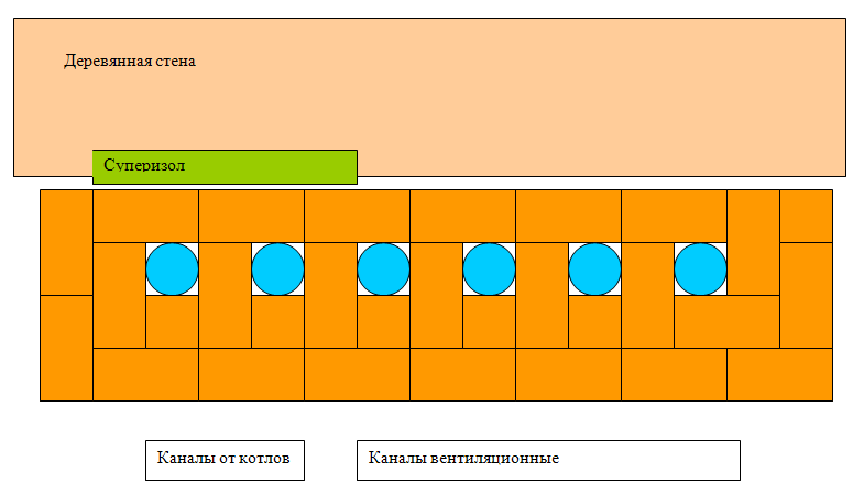

Elm
Сообщения: 1413
СообщениеДобавлено: Сб 9 Июнь 2012, 17:26 Ответить с цитатойВернуться к началу
В принципе, ничего не мешает сделать по вашему чертежу, только между суперизолом и стенкой поставить кровельную жесть, а суперизол распространить на всю длину стыка со стеной (у Вас углы не заполнены).
Саму стенку сделать в два кирпича, пространство внутри заполнить смоченным в цементном молоке керамзитом и.т.п.
Обязательна ревизная дверка внизу (в заполнитель) и вент-продухи чуть ниже выхлопа, чтобы летом просушивать заполнение трубы.
Пламя от газа как имеет более низкую температуру, так и более высокое содержание влаги - точку росы словить можно только так. Был свидетелем случая, когда установка горелки в изразцовую печь "вылилась" почти ведром конденсата в сутки.

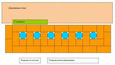

Сергей Николаевич
Зарегистрирован: Пт 18 Ноябрь 2011, 10:03
Сообщения: 46
Регион: Орел
СообщениеДобавлено: Сб 9 Июнь 2012, 19:02 Ответить с цитатойВернуться к началу
В смысле два кирпича? - два кирпича с каждой стороны или так как планирую я - см.рисунок. тут я показываю весь узел как он должен быть. кстати при такой ширине не слишком ли шаткая будет конструкция высота около 8 метров получается.
Планирую утеплить ту часть трубы которая выдет на улицу выше кровли минеральной ватой или другим более лучшим материалом если посоветуете...
Сергей

Elm
Сообщения: 1413
СообщениеДобавлено: Сб 9 Июнь 2012, 21:25 Ответить с цитатойВернуться к началу
Да, это толщина дымохода в два кирпича,.. только вот при таком решении у Вас швы будут больше 2 см. Более красивым будет вариант, если труба/гильза будет по центру шестерика.
У Вас то двухэтажный дом, что труба в 8 м от земли?
Если дымоход коренной, то проблему с пучения решили?

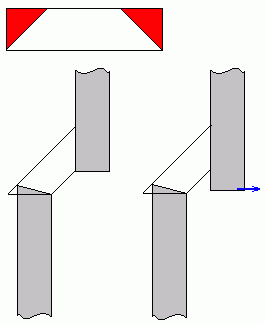

а вот как выйти из положения когда от стены всего 12см
Сделать снизу наклонный под 45 участок - из толстой трубы, где подварить кольца для посадки АЦ трубы.

Чтото я совсем плохо соображать начал. если не сложно может как нибудь нарисуете -- если из большей трубы то она цилиндрическая как она под 45 гр должна быть.............
Сергей
Elm
Сообщения: 1413
СообщениеДобавлено: Пн 11 Июнь 2012, 13:09 Ответить с цитатойВернуться к началу
Берется труба внутренним диаметром, чтобы АЦ входил с легким трением.
Спиливается по концам два куска под 45 градусов (показано красным)- очевидно, что верхний размер "трапеции" - это величина смещения на корень двух (у Вас наверное будет пару сантиметров ибо еще учитываем и толщину).
Нижняя АЦ труба спиливается порядка под 20-30 градусов.
Верхняя сбоку - по профилю эллипса.
Если верхнюю АЦ трубу опустить пониже (10-20 см) и сделать патрубок, то будет конденсатоотвод: синяя стрелка - его патрубок.
Дальше надеваем мет. трубу на нижнюю АЦ, изнутри тампонируем бетоном с добавлением стеклоткани (серпянка годится), чтобы был плавный переход.
Под верхнюю АЦ готовим дно и надеваем ее сбоку на мет. трубу... Снова бетон и стеклоткань - вот как гипс на руку делают.
В бетон желательно добавить канцелярского клея - осторожно, чем его больше тем быстрее схватывается - от 5%, сильно зависит от производителя.
Также можно применять разного рода замазки - пост в "растворах".
Как-то так
