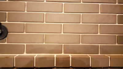

Спасибо Игорю Макарову за новую БЕЛУЮ смесь!
 Размер файла:  202.14 КБ
 Просмотров:  1269 раз(а)
Сообщения: 5983
СообщениеДобавлено: Пн 24 Ноябрь 2014, 15:15 Ответить с цитатойВернуться к началу
Какова она в работе?
Д.в.ч. на Рязанщине тоже встречается белая глина, но замешивать пока не приходилось...
А цветовое решение для коричневого кирпича выигрышное Razz , да и красный - не проиграет Smile
Легко ли смывается?
СообщениеДобавлено: Пн 24 Ноябрь 2014, 15:25 Ответить с цитатойВернуться к началу
Легко ли смывается?
Качество смеси зависит от воды, с жесткой водой - как резина, с щелочной - как сметана. Смывается... с 7-го раза.... Красота требует жертв! ))

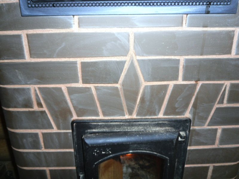

СообщениеДобавлено: Пн 24 Ноябрь 2014, 20:55 Ответить с цитатойВернуться к началу
Работал такой смесью, очень крепкая (хорошо). От мешка к мешку стабильная. Всё хорошо, единственное - при расшивке швов очень хотелось раза в два меньшую фракцию песка - очень уж "рогатая", нет-нет пальцем проведёшь.....
Сообщения: 5983
СообщениеДобавлено: Пн 24 Ноябрь 2014, 22:34 Ответить с цитатойВернуться к началу
... Smile может, её предварительно, через сито 0,5х0,5мм просеивать Confused
Сообщения: 6761
СообщениеДобавлено: Вт 25 Ноябрь 2014, 10:27 Ответить с цитатойВернуться к началу
Смачивать надо в воде "палец" либо расшивку. Тогда и расшиваться будет нормально
СообщениеДобавлено: Вт 25 Ноябрь 2014, 14:43 Ответить с цитатойВернуться к началу
Валентин... )))
Не надо пальцем! Есть "расшивки" и специально обученные люди!
Валентин Стрибук
СообщениеДобавлено: Вт 25 Ноябрь 2014, 14:55 Ответить с цитатойВернуться к началу
Виктор, это ты так юморишь, полагаю....
Обращаюсь к Игорю Макарову - пусть деньги пойдут не на мешки. а на просеиватель для песка до более мелкой фракции. ...
Какая разница, в каких мешках не покупать такую крупнозернистую...
Чуть -чуть осталось довести до идеала...
Андрей - немало печников работают в одиночку, не забывай свои галеры...
...Хотя...может эта купленная в печном центре смесь - подделка....(норма прибыли жжёт мозги предпринимателям..).
 Размер файла:  205.4 КБ
 Просмотров:  1254 раз(а)

Мелкая фракция песка не решит проблем с очисткой печи, у меня та же самая смесь.
Проблема с разделкой (расшивкой) швов!

Андрей Алекссеевич, если костромскую смесь просеять через сито 0.5х0.5 , то в смеси песка не останеться Very Happy...хотя бы если взять сито 1.5х1.5. ...и этим убрать самые крупные камни.
Валентиныч, может Вам продали смесь с фракцией от 0.0 - 3.6мм.
Работаю со смесью с фракцией песка 0.0- 1.8мм ...расшивается нормально.

А можно с этого момента без подколок поподробнее.
Шов - не углубленный, а вдавленный круглой расшивкой (гвоздём)...
Между рядами - влазит только гвоздь 6мм (толщина швов).
Не успел вставить = вопрос к Андрею, а теперь и к Александру. Думаю, не только мне будет полезно, если Вам не жалко
