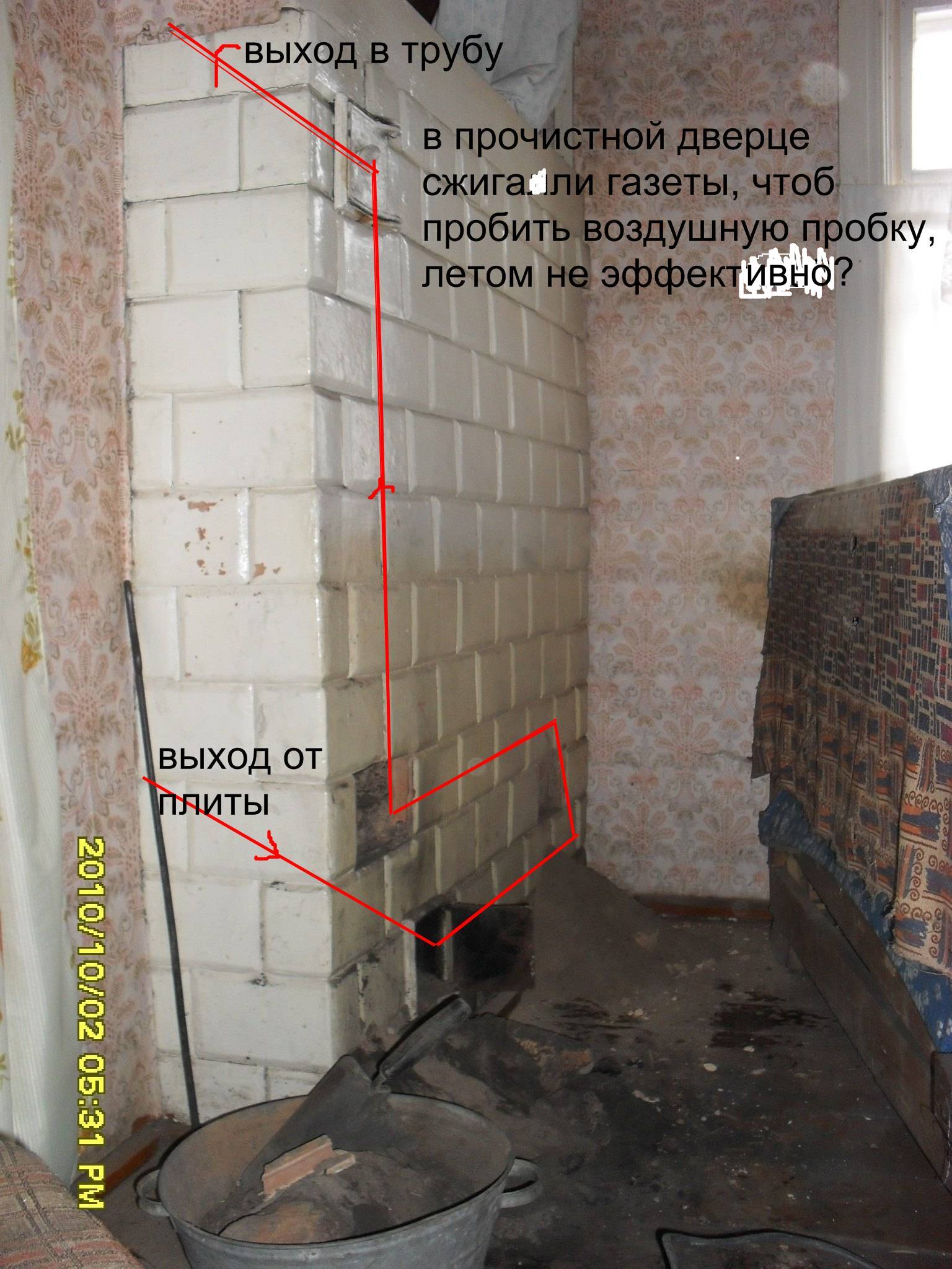

Доброго времени суток, господа.
Деревенская, печь-плита, в русской печи, зимой работает, а летом-нет! Каналы прочищены, всё супер!
Какие могу быть причины?
Задвижка летнего хода, конструкцией, не предусмотрена, может ли быть, в ней причина?

А высота плиты топки?
Интересный размер кирпича?
Высота горизонтального канала?

а трубу прочищали смотрели тягу на самой трубе?

С размерами не ясно. Точно не вспомню. А печь не близко.
Понимается, что болезнь, эта, у многих старых печей, не у одного меня так. Smile
Работала же раньше, да и зимой без проблем, срывает пламя, когда дверцу поддувальную откроешь на всю.
Интересует проблема в общем!
Я ссылаюсь на погодные условия, пока что. Но делать что-то надо....

Русская печь работает без проблем.
Значит труба в порядке?
