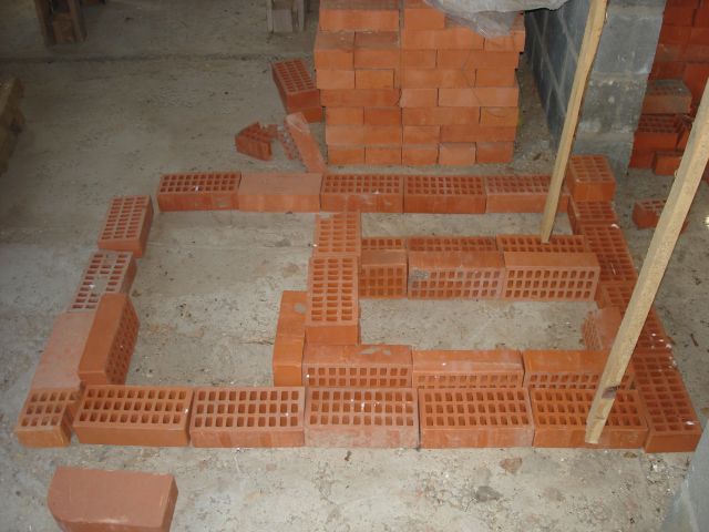

Конструкцию хотелось бы КИКсП16кВт модифицированный (с камином или хлебной камерой на той-же стороне, где и варочная панель). Размеры печи 5.5*4. Бюджет на работу до 60.
От Мастера попрошу продуманный проект с порядовками и детальные фото внутренностей печей в уже имеющихся наработках.

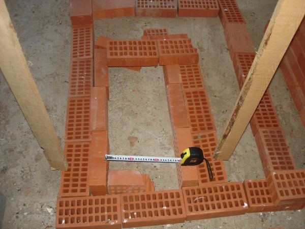

Вериткальные доски это расположение балок перекрытия. Печь расширена относительно оригинальной. За варочной панелью место под камин или ХК
 Размер файла:  62.65 КБ
 Просмотров:  732 раз(а)
 Размер файла:  63.42 КБ
 Просмотров:  762 раз(а)

Гребенюк А.Н. писал(а):
малоголового я так понимаю Вы хотите ещё и из пустотелого кирпича всё печь ложить, ну ну.
Что было под рукой из того и схематично разложил. Лоде на улице лежит. Шамот в доме, витебск на закладку тоже.
Вдумчивее и ближе к теме товарищи Smile
avv
Зарегистрирован: Ср 21 Декабрь 2011, 23:18
Сообщения: 103
СообщениеДобавлено: Вт 19 Июнь 2012, 20:31 Ответить с цитатойВернуться к началу
Dreamdavids писал(а):
Труба кирпичная будет?Какой кирпич планируете использовать?
Про кирпич написал выше. В проекте у И.В. Кузнецова труба грамотно стоит на стенках печи, которые идут от самого низа. У меня одну стенку съедает проем, к боковым стенкам трубу не прижмешь из-за балок перекрытия. Итого она получается над варочной панелью. Что не есть гуд в моем понимании, т.к. труба в тонну будет висеть на перекрытии печи. Если можно ее грамотно разместить в моем случае - докуплю поддон витебского кирпича и вперед. Если нет придется искать где купить правильный сэндвич.
А если трубу вынести за контур,т.е. сделать коренной.Обыграть красиво.

Меня больше волнует переделка задней части печи.
