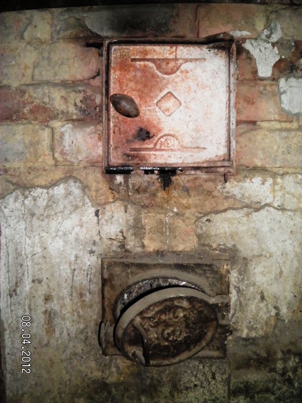

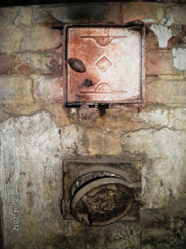

ну вот сами посмотрите
не стоит объединять столь мощную топку (на четыре же ведра в день получается при двух разах) и варочную плиту - получиться что все время придется дышать "каленым" воздухом с вп.
ну не такой он уж и каленый получается Smile да и 4 ведра за сутки при -30., с момента создания данной темы я пришел к выводу , что пищу готовить будем на пропане или электричестве , но вот само отсутствие возможности приготовить пищу не пользуясь "благами цивилизации" меня сильно настораживает и только поэтому нужна отопительно -варочная печь......отыскал и прототип ПТИК
 Размер файла:  185.34 КБ
 Просмотров:  973 раз(а)
Elm
Сообщения: 1413
СообщениеДобавлено: Сб 4 Август 2012, 18:01 Ответить с цитатойВернуться к началу
Пусть ведро будет 10л, получим по массе около 40 кг или округленно 240 кВт*ч, чтобы получить 10кВт*ч в час.
КПД печи возьмем около 80%, тепловой контур по-любому не больше 60м2, откуда Вы однозначно греете бороду Деду Морозу - или печь обладает низким КПД, или дом с прозрачными стенами.
Еще возможен вариант, что топите всяким мусором, а не углем...
На фотке печь с явными следами перетопа, однако...

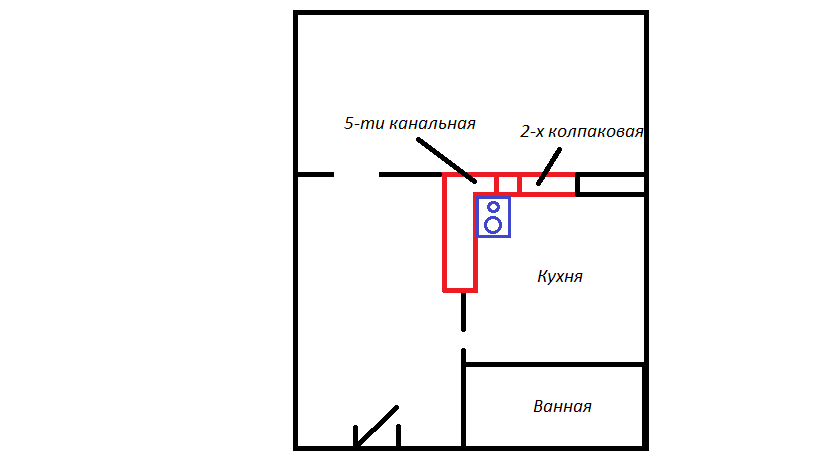

Поэтому довольно часто приходится добавлять дополнительные каналы (в вашей ситуации это легко можно сделать т.к. у вас высокая труба
почему вы предлагаете каналы а не колпаки? ведь последние более эффективны..
Вот с дровами такой фокус не пройдет никак - там и пламя повыше и горят они по другому
.вот и подскажите мне как переделать топку под уголь в печи Кузнецова ПТИК....

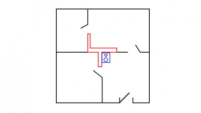

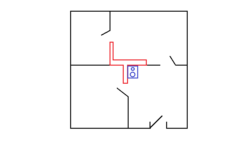

Печь на 4 комнаты
Печь - это душа дома!!!
 Размер файла:  11.1 КБ
 Просмотров:  952 раз(а)
