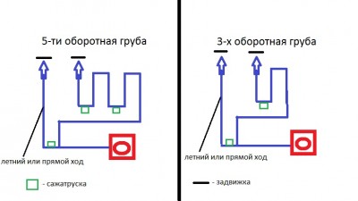

Была печь в нежилом доме... частично обрушилась... может кто знает что это за печь.
Elm
Сообщения: 1413
СообщениеДобавлено: Пт 15 Июнь 2012, 13:47 Ответить с цитатойВернуться к началу
Обычная канальная печь, "ступеньку" скорее всего сделали под заказ - обувь там сушить и.т.п.

схему каналов или порядовки подобных не подкините?

Это хоть и обычная печь-но очень эффективная схема.Такого типа у нас их делали раньше-дров мало,уголь тоже стоит денег и сжигать топливо грузовиками дороговато.Дымообороты вроде у вас в 1,5 кирпича-лучше в кирпич делайте,а грубу в простенки ставьте(3-9 ходов) на ребро кирпич.

у кого нибудь есть подобный проект?

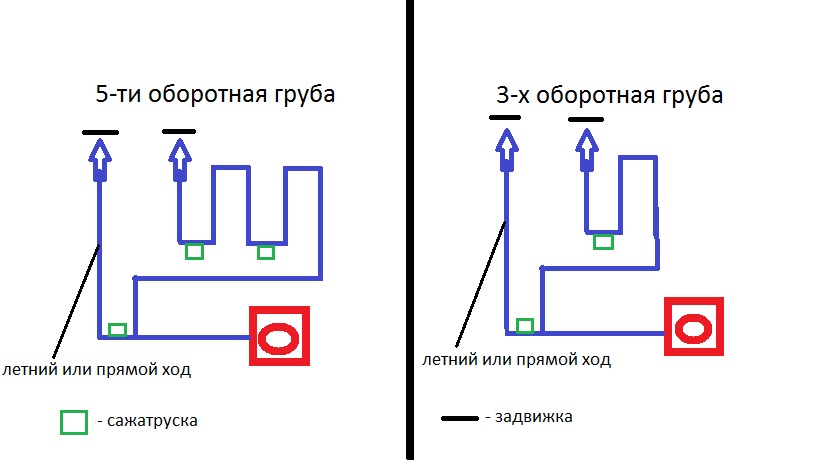

Это может быть 3-х или 5-ти оборотка. Привожу схему. Удачи!
Печь - это душа дома!!!
Лучше всего, посмотри по старой кладке. Для тебя это должна быть открытая книга.
