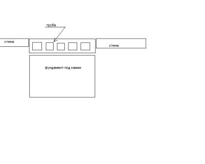

Труба выложена в стене,хочу выложить печь "Теплушка 2" Как грамотно подвести ее к дымоходу который находится в кирпичной стене и как можно ли пристроить печь к стене?Какое расстояние должно быть между стеной и печью?

Если кирпичная труба точно как на рисунке, то можно и впритирку, но это "выключит" заднюю сторону печи.
Обычно же делают отступ порядка 15-25 см - по размеру кафельной плитки, которой хорошо оформлять проем ибо штукатурить несколько трудновато... ну еще отступ ППБ ограничивают.
Ввод хорошо делать самодельным коробом из толстого железа на минвате (от 3мм сварить даже самому) - он более устойчив к проседанию печи... в него же можно вварить и задвижку.

А короб потом обложить кирпичом?
А где можно посмотреть картинки или схемы таких соединений?

Да не - просто стоит весь такой красивый (с термостойких красок-то в селе обычно только серебрянка доступна) - он же почти под потолком, обжечься нереально...
А схемы - да просто труба от печи к дымоходу, можно ровно, можно под наклоном...
