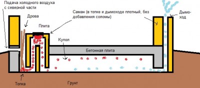

Нужно строить дом на участке. Думаю над отоплением, хочу печь магическую, чтобы экономичнно-экологическая была. От нее зависит все дальнейшие решения по планировке и ходу строительства.
Дом думаю из самана строить (не солома, а глина с песком с небольшим кол-вом соломы для армирования), наружные стены 500мм, площадь около 80м2 на этаж, с возможностью достройки второго позже. Бетонный фундамент, наверное ленточный с плитой сверху. Участок со склоном, дом разделен на две части, планирую полы этих частей сделать на разных уровнях. Регион Молдова, Кишинев, климат мягкий, теплый, умеренно влажный.
По поводу печки: много разных вариантов пытался прикинуть (я дилетант в этом деле) но чуйка подсказала сделать таким образом: ракетная печь, с плитой, возможно с камерой для хлеба/керамики, и куполом под всей поверхностью дома. Поскольку разные уровни у дома, думаю логичнее сделать по одной разной топки на каждый из двух куполов, дымоход совместить. Этакий гибрид из ракетки, русской и ондоль печей.
Та самая чуйка подсказывает что хорошо протопив, бетонная плита неплохо нагреется, саманные стены хорошие тепло-акумуляторы, впитают тепло и все это в совокупности будет долго греть жилье.
Подскажите пожалуйста, можно ли так, не сошел ли я с ума? Всю критику приму объективно!
Вот набросал приблизительную схему, извините за корявость!

При такой схеме печь работать не будет. Дым пойдет в дом в том месте, куда будут бросать дрова и пытаться их поджечь.
О выпечке хлеба и обжиге керамики в такой печи даже не пытайтесь мечтать.
Если печь переделать по уму, то она будет работать. Чтобы не греть землю нужно под печью и плитой проложить утеплитель в виде плит из пеностекла толщиной 50 или 100 мм.
Но чистить такую печь от сажи и золы - это отдельная задача.
Поищите в интернете описание корейских отопительных печей ондоль, которые используются для нагрева каменных полов и для приготовления пищи.

Прошу, заметьте на схеме поддувало с холодным (тяжелым) воздухом. Он по идее должен проталкивать все в печь а не наружу. А еще думаю про возможность поджечь газетку в дымоходе, для этой-же цели.
А про выпечку и обжог керамики думал устраивать исключительно прямо под плитой, например на специальной площадке.
Про утепление земли надо действительно подумать.
А на счет чистки, я не поленился бы разобрать часть конструкции и залезть под пол раз в несколько лет и повалятся тамSmile

По моему страшнее замерзнуть чем измазаться сажей, пусть с ног до головы. Да и суть темы то не в чистке, а в эфективности данной конструкции в процессе отопления. Покритикуйте меня пожалуйста за конструкцию лучше!

Я уже это посмотрел до того как тему создать. много роликов и на корейском в том числе. Про их технологию я то понял, я ведб хочу попробовать сделать "ракетную" топку, причем непосредственно в помещении.

Печь в отдельное помещение надо. А лазить там в скафандре. Ибо рак (канцер)

Идея неплоха-на когда она доберется до дела?Помни золотое правило посетитель форума-ДЫМОВУЮ ТРУБУ ДЕРЖИ В ТЕПЛЕ-и даже если можешь выводи ее на коньке-пусть кровельщики будут недовольны-зато труба в ЗНАК БЛАГОДАРНОСТИ БУДЕ РАБОТАТЬ как пузатый самовар в деревне.Это решение для бани хорошо-как в турции.Вывод-переделать топку.Утеплить низ грунта-зачем греть землю?И самое главное-правильно утилизировать дымовые газы.Остановимся на БАНЕ ПО ЧЕРНОМУ-ЕЕ ВЫ ПРИМЕРНО И ИЗОБРАЗИЛИ.А Вы как считаете дым как мухи равномерно разлетится или как весенний ручей русло набьет?Переделай проект по купечески-нормальную топку в подвал и комнату для истопника а в стенах каналы.Зимний дворец потом опять захватят солдаты и матросы.У меня много иностранной литературы и я Вам буду помогать за Вашу смелость идей и пусть эти шрамы укрепят Вашу настойчивость.
