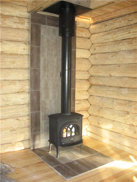

Уважаемые профессионалы! Разыскивается мастер для установки печи Jotul F3 TD в Волоколамском районе.
Предполагаемый объем работ:
1. Изготовление жаропрочного поддона и фартука (дом брусовой, внутри обшит блокхаусом);
2. Монтаж дыхомода (6 метров, прямой, с 1 проходом через деревянное перекрытие, а также через ломаную крышу);
3. Установка самой печки.
Выглядеть в итоге должно приблизительно, как на картинке.
Все необходимое для комфортного проживания во время производства работ имеется Smile
Жду ваших предложений!

Ну по сути да... с основных вещей выдержать 25 см расстояния до защищенных сгораемых конструкций (задник печи вот как на картинке) и 50 см до незащищенных (расстояние между печью и стенкой сбоку).
С проходом перекрытия тоже самое - картинка вполне может быть руководством.
Заднюю стенку наверное проще всего будет оформить как ЦСП или какая-то другая плита которую крепим к стене с учетом что сруб будет оседать, а уже к ней клеим плитку. Аналогично с оформлением пола.
Если внутри дома сделать дымоход как стальная труба+защитная сетка (чтобы не обжечься), то это увеличит кпд в целом. Проход перекрытия и.т.д. лучше делать сендвичем и его модулями.
Про стоимость ничего не скажу... сделать можно где-то за 2-5 дней - сильно зависит насколько легко будет пройти перекрытие и крышу

Именно так себе и представляла) Только трубу хочу от печки черную - а они космически стоят. Можно ли взять фановую, например? Она, вроде, черная, да и толстая к тому же...
А из чего бы Вы посоветовали сделать защитную сетку? Нигде в продаже ее не встречала, но однажды видела. Это выглядело как черная труба большего диаметра с перфорацией (рисунок какой-то, вроде бабочек). Очень красиво. К тому же, насколько я понимаю, за счет такой сетки еще конвекция усилится, что тоже хорошо)
Elm
Сообщения: 1413
СообщениеДобавлено: Ср 29 Август 2012, 18:48 Ответить с цитатойВернуться к началу
Фановую нельзя - она лопнет, а вот обычную стальную можно.
Сетка - для кладочных и штукатурных работ - согнуть в цилиндр и связать сзади. Несколько цилиндров поставить друг на друга. Центровать тремя "спицами"-проволоками насквозь.
Наиболее красивой видится ромбическая: Рисунок , но можно и обычную сварную, что квадратиками.
С бабочками - это скорее всего вырубная под заказ.
