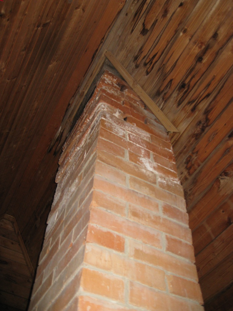

Уважаемые форумчане, такая проблема: Этой осенью купили дачу. В доме кирпичная печь-камин. Внешне состояние очень хорошее,но.... большая проблема с трубой. На 2-ом этаже, под потолком на трубе видны отложения очень напоминающие известковые или соляные... Возможно из-за этого идет разрушение кирпича. Такое ощущение, что раньше текла крыша в районе расположения дымохода.. Сейчас крыша не течет... Подскажите пожалуйста, насколько это серьезно? Есть ли возможность ремонта (штукатурка, например) или придется перекладывать?? Фото в приложении. Заранее благодарна за ваши отзывы...Если это сможет как-то помочь и будут нужны дополнительные фото печи в целом или трубы с разных сторон, то могу скинуть в личку... Crying or Very sad

Трубу, таки, крайне желательно перекласть. Сделать нормальную противопожарную разделку. Да и выдре похоже конец - прилегающие доски плесенью пошли от влаги.
Оченно рекомендую снаружи кожух из оцинковки с колпаком от осадков. Для Питерского климата - самое то.

и вроде как раствор вымыло прилично, а это не есть хорошо в плане ППБ

спасибо большое... буду искать печника в спб.... может кого посоветуете??
Сообщения: 10146
СообщениеДобавлено: Вт 6 Декабрь 2011, 20:47 Ответить с цитатойВернуться к началу
Сложно сказать...пока погода, хорошо бы сделать успеть...
Здесь печник нужен "универсал" с навыками кровельных работ, чтоб "под ключ".
