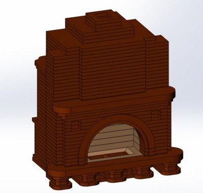

Подскажите, кто - что надумает: как поинтереснее оформить верхнюю (плосскую) часть дымосборника открытого камина?
Камин открытый - в зале, в кухне - ПТОВ
Благодарю за интерес и заучастие!!!
 Размер файла:  55.96 КБ
 Просмотров:  731 раз(а)

Первое, что сразу бросается в глаза: гармонизировать размеры как камина в целом так и проема, его размещения согласно золотому сечению - сейчас оно нарушает все что только можно.

Размеры портала ОК и высота первой каминной полки - не обсуждаются! Воля заказчика по дизайну - "Закон" для печника...
"ПТОВ с открытым камином" по мощности соответствует объёму ПМЖ при однократной топке при -30С и двухэтажном открытом лестничном пролёте.
Портал несколько великоват, но да ведь и "живое сечение" ДТ увеличено. И высота оголовка ДТ ок 8 м.
Повторюсь: задача - обыграть поинтереснее дымосборник: полочки-ниши-арочки -т.п... Smile

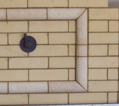

Можно так как-нибудь:

СообщениеДобавлено: Вс 16 Сентябрь 2012, 23:07 Ответить с цитатойВернуться к началу
БЛАГОДАРЕН!!! всем, Анатолию - ОСОБЕННО! Интересное решение, хотя и в одной плоскости, без ниши.

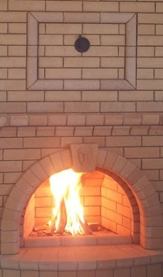

Это ракурс такойSmile Не совсем в плоскости: по отношению к массиву - выдвинуто на 2,5 см, а внутренняя плоскость утоплена на 4 см относительно точеных кирпичей.
