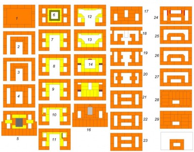

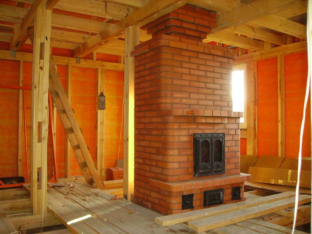

Нужно сделать фундамент (дом уже построен), саму печь и трубу.
Конструкция печи такая:
Хочется все сделать до зимы.

СообщениеДобавлено: Сб 22 Сентябрь 2012, 15:43 Ответить с цитатойВернуться к началу
откуда порядовка??? схема каминопечи я так понимаю печник должен делать принципиально по схеме??? Twisted Evil
Сообщения: 5994
СообщениеДобавлено: Сб 22 Сентябрь 2012, 15:55 Ответить с цитатойВернуться к началу
Sad ... а порядовочка то, определённо, потребует изменений-переработки... Shocked косяк на косячке... Shocked
СообщениеДобавлено: Сб 22 Сентябрь 2012, 16:11 Ответить с цитатойВернуться к началу
типа этого имел виду случаем не ЭЛМ рисовал - откуда инфа у заказчика что именно так делать надо ( форум или друзья подсказали ) принцип вобщем то и неплох но требует осмысления
СообщениеДобавлено: Вс 23 Сентябрь 2012, 07:57 Ответить с цитатойВернуться к началу
Да нет, Elm так не балуется вроде.Наверное яндекс подсказал как сделать Smile

картинку в интернете нашел, сразу захотел такую печь. позже нашел и автора, но он не готов приехать в другую страну для кладки, а так же подсказал что данная порядовка требует доработки. Сам по этой причине решил не складывать печь. Разумеется отклонения от порядовки и самого внешнего вида приветствуются т.к. лучшп услышать мнения профессионалов.
СообщениеДобавлено: Вс 23 Сентябрь 2012, 14:49 Ответить с цитатойВернуться к началу
В принципе Вам то зачем порядовка это уже дело печника Вам то печь нужна.

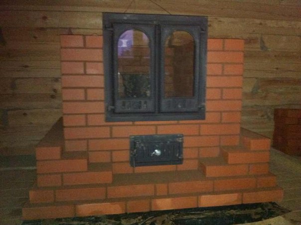

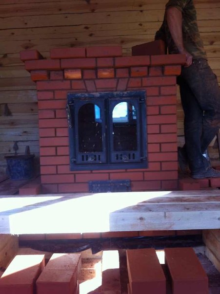

СообщениеДобавлено: Ср 12 Июнь 2013, 22:14 Ответить с цитатойВернуться к началу
Итак печью занялся Андрей mawritanec с данного форума, на данном этапе выгляди наше чудо вот так:
 Размер файла:  47.73 КБ
 Просмотров:  735 раз(а)
 Размер файла:  44.71 КБ
 Просмотров:  776 раз(а)
СообщениеДобавлено: Чт 13 Июнь 2013, 05:19 Ответить с цитатойВернуться к началу
Это что, эти ступеньки внизу так и останутся? Перекрытие дверки какое то стремноватое, если сильно нагреть может и не выдержать...
