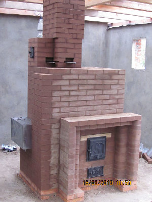

Коллеги, кто ещё из мастеров реализует в факельных каменках, "вторичную закладку" в опускном (-ных) ДК, после газосливов?
Вот один из вариантов - предназначалась для мощной парной (фото из КО), S=8,8мкв., но какой потолок!!!

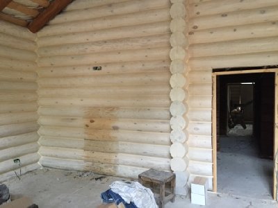

... вид из КО... рекогносцировка...

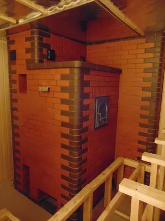

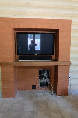

Реализовано мною в г.Рязани. Печь на газу. В комнате отдыха на стенке печи ещё и большой телевизор подвешен. В К/О -стенка холодная -весь нагрев сосредоточен на парную. Закладки достаточно без дополнительной камеры для закладки.Фильтрующая -на газу нет необходимости делать обращёнку.
Вид из парилки

Вид из К/О

Показана была Вами картинка -я показал что появилось на этой картинке(БАНЕ) впоследствии. Там же не было построено того что в названии темы. К чему тогда картинку показывать?
